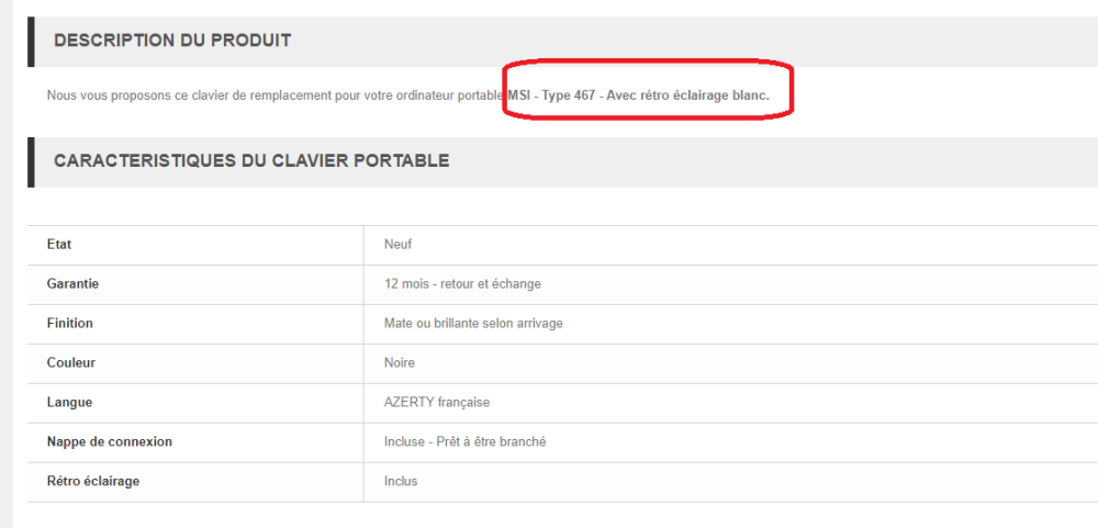

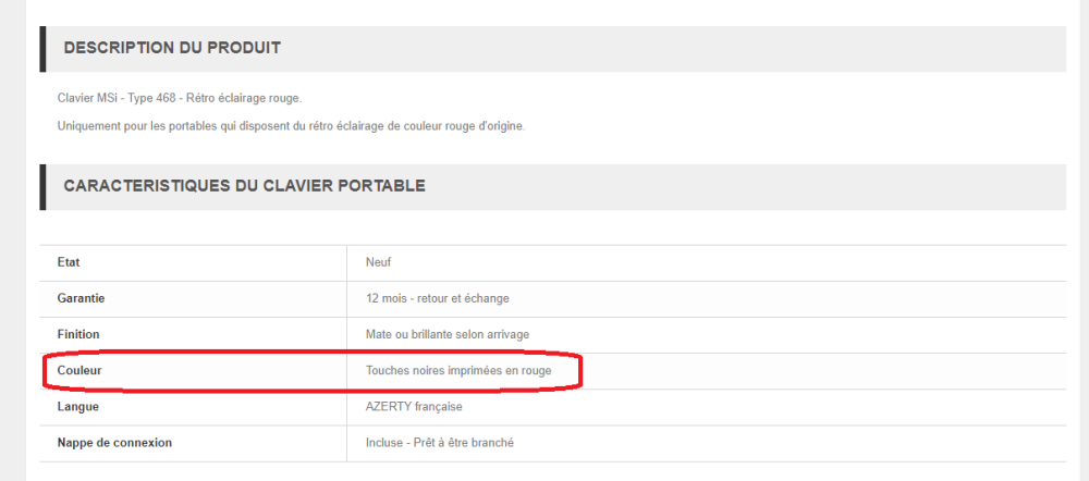

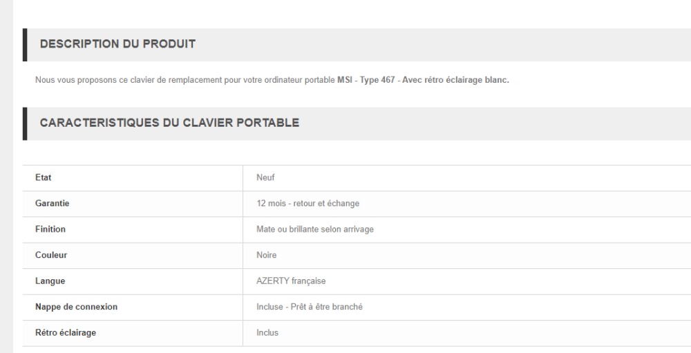

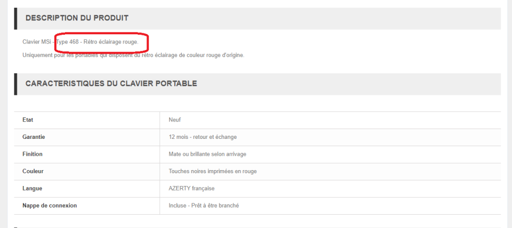

Solution Delta Posté(e) le 7 août 2024 Solution Posté(e) le 7 août 2024 (modifié) alors, d'après ce que je peut comprendre et qui forcement expliquerai la couleur blanche qu'as votre nouveau clavier.. En fait votre clavier origine est un clavier classique, avec un imprimer en rouge. votre clavier que vous avez acheter pour remplacer celui d'origine est imprimer en blanc. en résumé, c'est une led blanche quoi qu'il arrive pour les deux clavier et pour avoir un éclairage d'ambiance les touches original sont peinte (imprimer) en rouge et votre nouveau n'as pas reçu de couleur (impression) rouge donc il flash en blanc. voici le REX en rouge voici le REX en blanc Moralité, vous pouvez pas changer de couleur c'est définitivement en blanc que vous le garderez sauf si vous passer votre temps a re dessiner en rouge au feutre les touches, c'est une soluce a tester si vraiment vous voulez en rouge Modifié le 7 août 2024 par Delta 1
