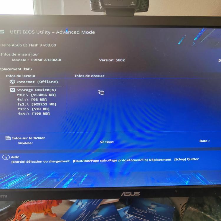

Delta Posté(e) le 31 juillet Share Posté(e) le 31 juillet il y a 53 minutes, Yohan06 a dit : Salut ! J'ai essayé de faire la manip... Le fichier du BIOS est bien présent dans ma clé USB mais lorsque je redémarre le PC, que je vais dans le BIOS... Le fichier présent dans ma clé est introuvable... :'( Décidément, ce n'est pas simple cette histoire ! hello, vous l'avez dézipper au moins ? le fichier est au format ZIP Lien vers le commentaire
Yohan06 Posté(e) le 31 juillet Auteur Share Posté(e) le 31 juillet (modifié) il y a une heure, Delta a dit : hello, vous l'avez dézipper au moins ? le fichier est au format ZIP Il me semble qu'il est dézippé. J'ai fait une capture écran du contenu de ma clé, regarde... :) Il y a le BIOS et le document "mini windows" qui était sur ma clé depuis un certain temps déjà... Faudrait-il l'éffacer ? Modifié le 31 juillet par Yohan06 Lien vers le commentaire
Delta Posté(e) le 31 juillet Share Posté(e) le 31 juillet il y a 18 minutes, Yohan06 a dit : Il me semble qu'il est dézippé. J'ai fais une capture écran, regarde... :) il y a un problème ... voila ce que vous devriez avoir une fois qu'il est dézipper. Ensuite, cliquer sur bios renamer ensuite démarrer le pc avec la clé usb dans le port usb et allez sur le bios je ne vois déjà pas ce que mini windows fait dans votre fichier Lien vers le commentaire
Delta Posté(e) le 31 juillet Share Posté(e) le 31 juillet il y a 29 minutes, Yohan06 a dit : Il y a le BIOS et le document "mini windows" qui était sur ma clé depuis un certain temps déjà... Faudrait-il l'éffacer ? oui effacer le et formatez la clé usb au format fat 32 ensuite mettez le fichier PRA320MK et ensuite go démarrage et allez dans le bios Lien vers le commentaire
Yohan06 Posté(e) le 31 juillet Auteur Share Posté(e) le 31 juillet Il y a 3 heures, Delta a dit : oui effacer le et formatez la clé usb au format fat 32 ensuite mettez le fichier PRA320MK et ensuite go démarrage et allez dans le bios Malheureusement, j'ai formaté ma Clé USB en ExFat (c'est la seule possibilité que j'ai en Xfat par défaut). Lorsque je vais dans le BIOS, je ne vois toujours rien... :( Lien vers le commentaire
Delta Posté(e) le 31 juillet Share Posté(e) le 31 juillet il y a 16 minutes, Yohan06 a dit : j'ai formaté ma Clé USB en ExFat (c'est la seule possibilité que j'ai en Xfat par défaut) https://lecrabeinfo.net/formater-une-cle-usb-exfat-en-fat32.html#avec-fat32-format Lien vers le commentaire
