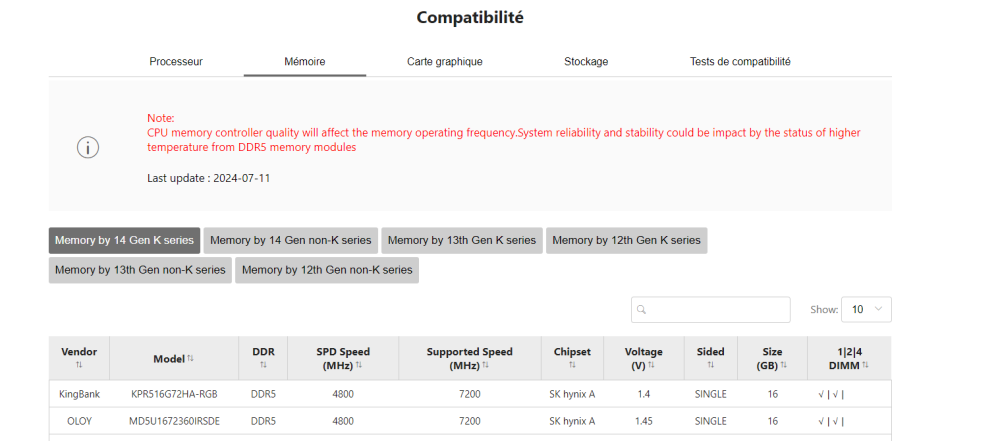

Delta Posté(e) le 17 juillet 2024 Posté(e) le 17 juillet 2024 lien pour les périphérique compatible https://fr.msi.com/Motherboard/PRO-Z790-A-WIFI/support#mem

Delta Posté(e) le 17 juillet 2024 Posté(e) le 17 juillet 2024 il y a 47 minutes, Monteau13 a dit : Pour le processeur, je choisis i9 en 13900 si c'est un bon choix. ce cpu Core i9 Raptorlake i9-13900 Bios 7E07vA0.zip La version de base visiblement pour la CM est 7E07vA0 nous sommes ok donc... Ce cpu a une carte graphique intégré. UHDGraphics770 . Toujours bon a savoir. il y a 54 minutes, Monteau13 a dit : Pour la RAM, partons sur du Kingston pour 64Go par exemple : https://www.kingston.com/en/memory/search?partid=KF564C32RWA-32 KF564C32RWA-32 elle est dans la liste des comptabilité 1X32, on en met deux cela donnera 64Go. Sur la CM Z790, on peut mettre 4 Ram si on met un jour dans le futur encore 64 , on arriverai a 128 Go. Mais bon 64 Go c'est franchement pas mal
Delta Posté(e) le 17 juillet 2024 Posté(e) le 17 juillet 2024 maintenant on peut mettre qu'une de 64 Go, après on remet encore une puis encore une et ensuite la dernière Suivant budget évidemment, on aurait la charge max 64 x4. Cette CM accepte 4x DDR5, Maximum Memory Capacity 256GB Le risque avec une seul, si on reste en 1x64 ou même 1x32, si elle claque, on se retrouve sans rien.. Tandis que si on en as 2, c'est rare que les deux viennent a claquer en même temps, on retire la défectueuse et on tourne en sous régime mais on est pas a l'arrêt
Monteau13 Posté(e) le 17 juillet 2024 Auteur Posté(e) le 17 juillet 2024 OK jusqu'à maintenant! Je note tout au fur et à mesure afin de ne rien oublier. Heureusement que tu étais là car j'aurais fait n'importe quoi. En explorant ton tableau de compatibilité, j'opte pour la carte graphique MSI Nvidia Geforce RTX 2080 Ti en 12Go et stockage en M2 2 x Samsung 970 EVO Plus-MZ-V7S1T0BW. Qu'en penses-tu? Après que me conseilles-tu pour une très bonne alimentation et un très bon boitier toujours pour un monde silencieux?
