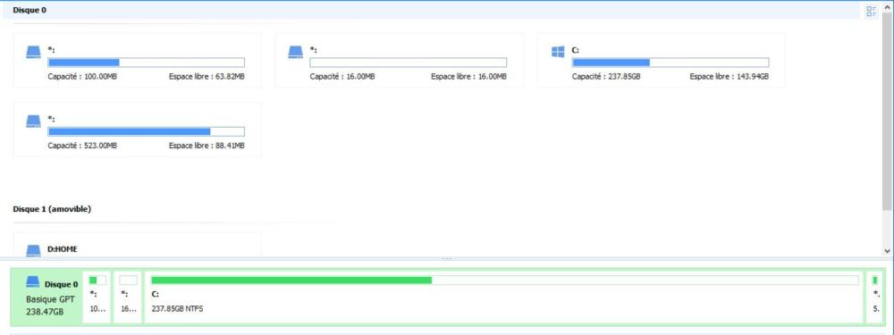

Il y en a 4 en ce moment dont une petite qui je pense n'existait pas avant tout ceci mais je n'ose pas y toucher. J'ai donc deux petites partitions + une partition principale pour Windows + une autre pour la récup de Windows.
L'une des deux petites doit servir à démarrer Windows mais que fait l'autre ? Laquelle est vraiment celle de Windows ? Je n'ose pas y toucher... J'ai des choses à ne pas perdre sur Windows.

Bonjour zelandonii,
comme convenu, quelques captures d'écran des partitions en mode "j'ai tout rendu à windows" en attendant une éventuelle solution.
Une photo du message d'erreur lorsque je boot sur ma clé pour installer linux Mint (ou une autre distribution). Le message reste environ 5 s puis le PC s'éteint tout seul.
Merci, Steph.
Bonjour @linuxdebutant,
Tu as donc la partition C: avec W et trois autres dont une qui doit être celle de récupération. Quel logiciel utilises-tu pour afficher les partitions ?

Bonjour zelandonii,
Pour les partitions c'est bien cela.
Pour générer la clé j'utilise rufus en mode UEFI et j'ai testé la génération en mode DD essentiellement puis en mode ISO sans voir de différence.
J'ai testé également plusieurs clés, j'ai lancé des analyses des clés et du disque SSD sans détecter  d'erreur.
Pour gérer les partitions j'ai Aoemi. J'ai testé également minitoools partitions puis un autre très connu "partition Magic" de mémoire.
