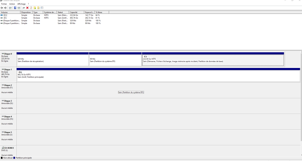

Delta Posté(e) le 2 juillet Share Posté(e) le 2 juillet hello, que donne le gestionnaire de disque dur Lien vers le commentaire
klipoute Posté(e) le 2 juillet Auteur Share Posté(e) le 2 juillet HELLO @Delta j ai ceci Lien vers le commentaire
Delta Posté(e) le 2 juillet Share Posté(e) le 2 juillet il ne détecte vraiment rien .. Et c'est comme cela sur tout les port USB ? quelle marque de clé usb?. Un lien peut être pour voir un peut ses données caractéristiques. Avez vous encore le dossier que vous avez placer sur cette clé, dans le cas ou on devrais formatez et donc perdre ce qui a dessus Lien vers le commentaire

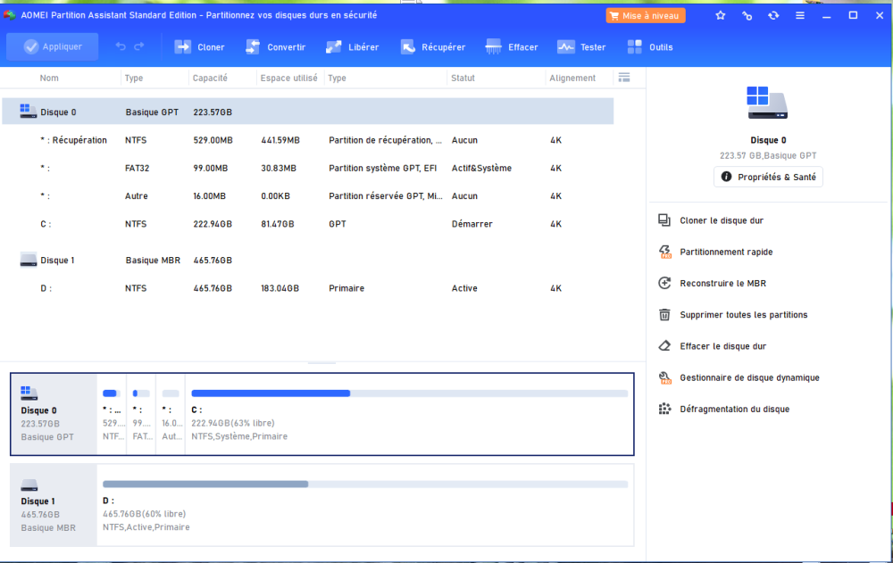

Delta Posté(e) le 2 juillet Share Posté(e) le 2 juillet après la vérification qu'une clés bien différente est détectée, tentez ceci : https://www.diskpart.com/fr/free-partition-manager.html installer le programme mettez votre clés non détecté et lancer le programme rechercher la dans la liste. 1 Lien vers le commentaire

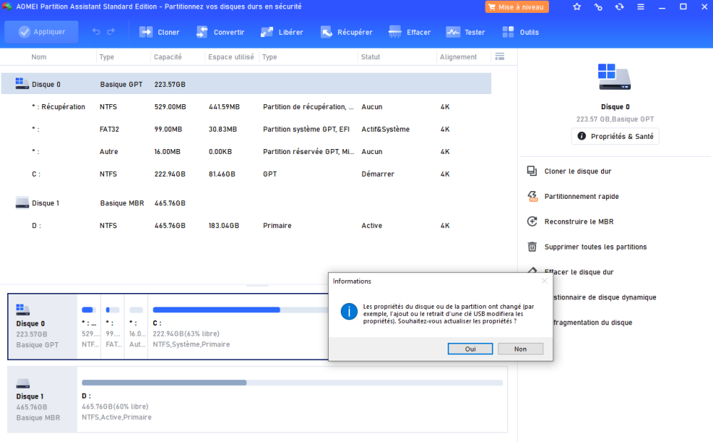

klipoute Posté(e) le 3 juillet Auteur Share Posté(e) le 3 juillet bonjour delta, oui le port fonctionne bien voici ce que j'ai premier screen ad je lance l'appli, deuxième screen qd je retire la cle Lien vers le commentaire
Delta Posté(e) le 3 juillet Share Posté(e) le 3 juillet il y a 10 minutes, klipoute a dit : bonjour delta, oui le port fonctionne bien voici ce que j'ai premier screen ad je lance l'appli, deuxième screen qd je retire la cle hello, sur le premier screen je vois un C et un D, C en GPT c'est le système OS et le D en MBR du sauvegarde et jeu etc. vous avez deux disque dur séparé dans ce pc donc. Mais la clé usb n'est pas reconnue. 1 Lien vers le commentaire

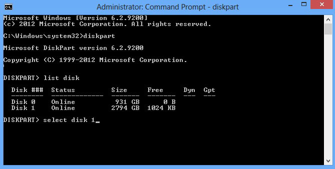

Delta Posté(e) le 3 juillet Share Posté(e) le 3 juillet essayer une fois en laissant la clé usb insérer, la commande diskpart ensuite faite list disk Lien vers le commentaire
klipoute Posté(e) le 3 juillet Auteur Share Posté(e) le 3 juillet et voici , rien de bien bon ... Lien vers le commentaire
Delta Posté(e) le 3 juillet Share Posté(e) le 3 juillet il y a 33 minutes, klipoute a dit : et voici , rien de bien bon ... en effet rien de bon ! on retrouve vos disques dur un en GPT l'autre en MBR mais coté clé usb sa reste lettre morte Vous en avez pas une autre de clé usb, la placer dans le port usb et re faire diskpart et ensuite list disk voir si elle apparait bien... Lien vers le commentaire
