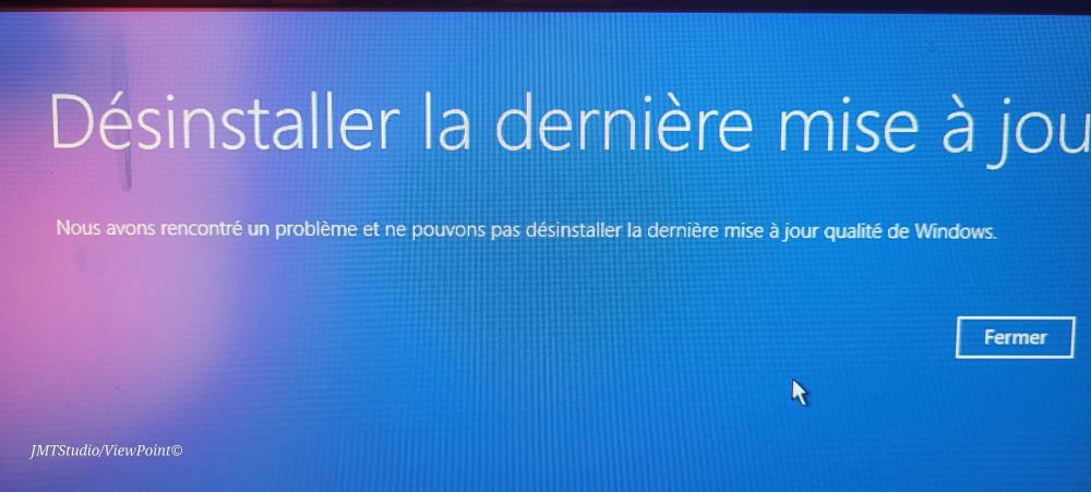

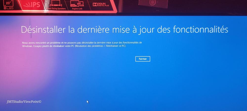

zelandonii Posté(e) le 5 juillet 2024 Share Posté(e) le 5 juillet 2024 Avant, désinstalle la ou les dernières mise à jour reçues juste avant que ton problème n'apparaisse. Lien vers le commentaire
Thigat Posté(e) le 5 juillet 2024 Auteur Share Posté(e) le 5 juillet 2024 Comment je fait, puisque rien n'y fait Lien vers le commentaire
Thigat Posté(e) le 5 juillet 2024 Auteur Share Posté(e) le 5 juillet 2024 Alors j'ai chercher et j'ai fait ce que tu demandes. Voilà le résultat en image. Et je ne peux pas changer les paramètres du UEFI dans le Bios Lien vers le commentaire
zelandonii Posté(e) le 5 juillet 2024 Share Posté(e) le 5 juillet 2024 Ok,. Alors pourquoi avoir marqué ton post comme solution ? Lien vers le commentaire
Thigat Posté(e) le 6 juillet 2024 Auteur Share Posté(e) le 6 juillet 2024 Alors j'ai chercher et j'ai fait ce que tu demandes. Voilà le résultat en image. Et je ne peux pas changer les paramètres du UEFI dans le Bios Lien vers le commentaire

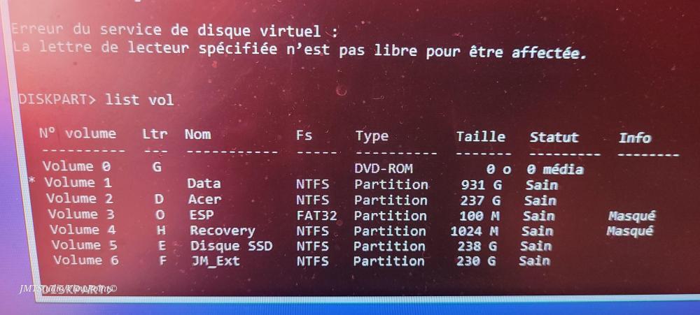

zelandonii Posté(e) le 6 juillet 2024 Share Posté(e) le 6 juillet 2024 Alors dernière solution, via l'invite de commandes. https://www.ubackup.com/fr/articles/restauration-systeme-invite-de-commande.html Lien vers le commentaire
Thigat Posté(e) le 8 juillet 2024 Auteur Share Posté(e) le 8 juillet 2024 Merci, mais non. Sjai bien écrit dans linvite de commande, systemreset-factoryreset. Et voula ce qui indique. Lien vers le commentaire
