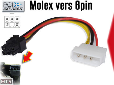

Delta Posté(e) le 23 juin 2024 Posté(e) le 23 juin 2024 ou alors passer par ce genre de cable Cable d'Alimentation Carte Graphique convertisseur MOLEX 4 PIN vers 6 PIN PCI-E tout dépendra du connecteur sur votre futur CG

Delta Posté(e) le 23 juin 2024 Posté(e) le 23 juin 2024 à l’instant, Canet66 a dit : je viens de trouver un connecteur 8 b dont 4 de libre. Ce qui est connecté actuellement un connecteur 4 b 2 noirs et 2 jaunes c'est pour votre CPU. Ce câble donne le 12V au CPU donc si vous tomber sur une CG qui demande un 12V vous en avez plus, il faudra passer par un câble comme montré plus haut ou changer d'alimentation qui n'est pas non plus des plus performante

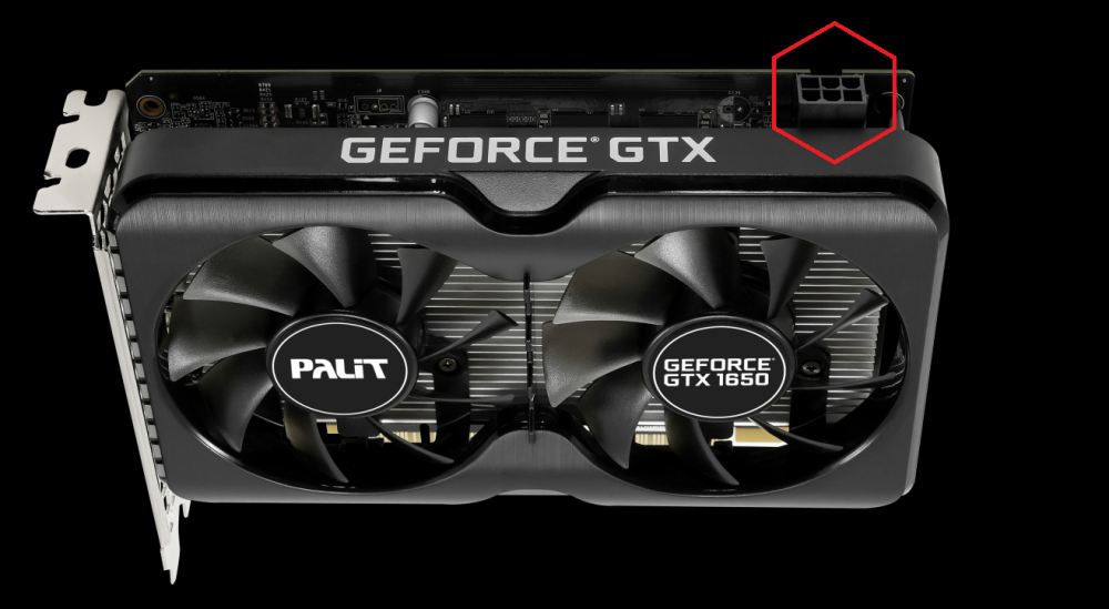

Delta Posté(e) le 23 juin 2024 Posté(e) le 23 juin 2024 il y a 18 minutes, Canet66 a dit : Effectivement je cherche une carte additionnelle. J'avais déjà fait avec une ge force gt 1030. Le pointeur de ma souris n'est pas toujours stable , j'ai donc pensé à une carte + et avec de la mémoire en plus de mes 8 devrait le faire Intel® UHD Graphics 630 pour le I5 10400 mettez une GTX1650 4GB GDDR6 il vous faudra un câble comme je vous ai montré plus haut pour lui donné de l'énergie Connecteurs d’alimentation supplémentaires 6-pin X1
Delta Posté(e) le 23 juin 2024 Posté(e) le 23 juin 2024 connecteur alim 6 pin Connecteurs d’alimentation supplémentaires6-pin X1
Delta Posté(e) le 23 juin 2024 Posté(e) le 23 juin 2024 il faudra peut etre re voir l'alimentation. Mais bon a voir selon la conso de la CG
