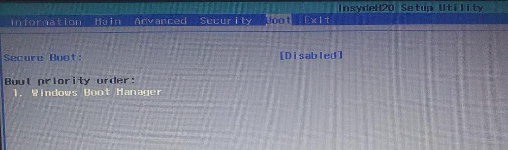

J'ai bien réussi à Désactiver le secure boot dans le bios pour afficher le boot priority order, sauf que je n'ai accès qu'a Windows Boot Manager, impossible de lui mettre l'USB.

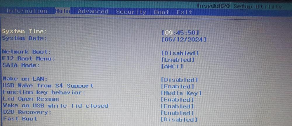

Dans MAIN, j'ai bien le F12 Boot Menu en Enabled, qui me permet d'accéder au Menu Boot en faisant F121 au démarrage, mais accès qu'a Windows Boot Manager

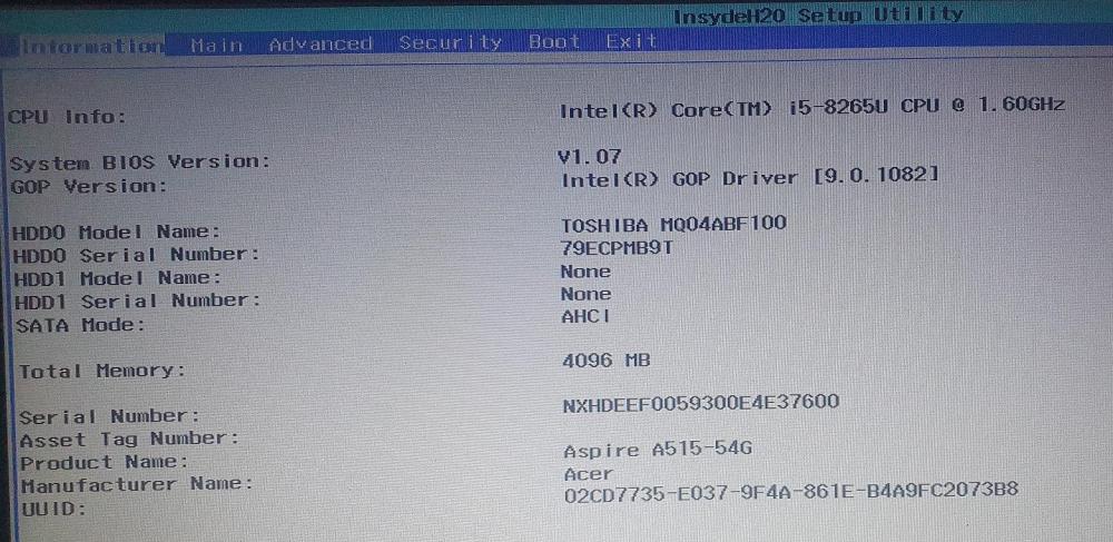

Voila mes copies écran.
Sur l'onglet BOOT, je n'ai accès qu'a WINDOWS BOOT MANAGER ...
ne devrais je pas pouvoir avoir les HDD et USB ???

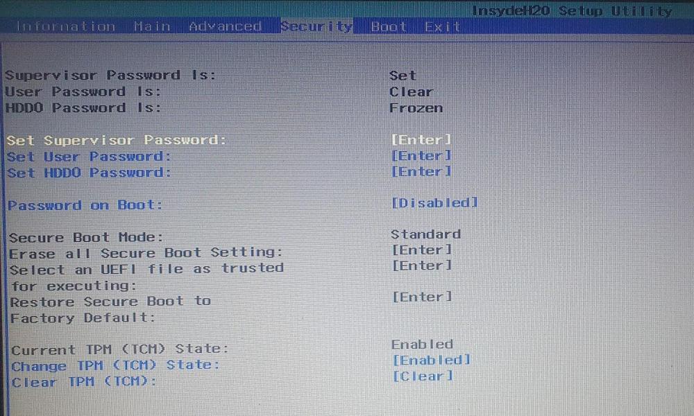

ici je vois secure boot mode
cliquer une fois pour voir si vous pouvez le passer a Disabled
