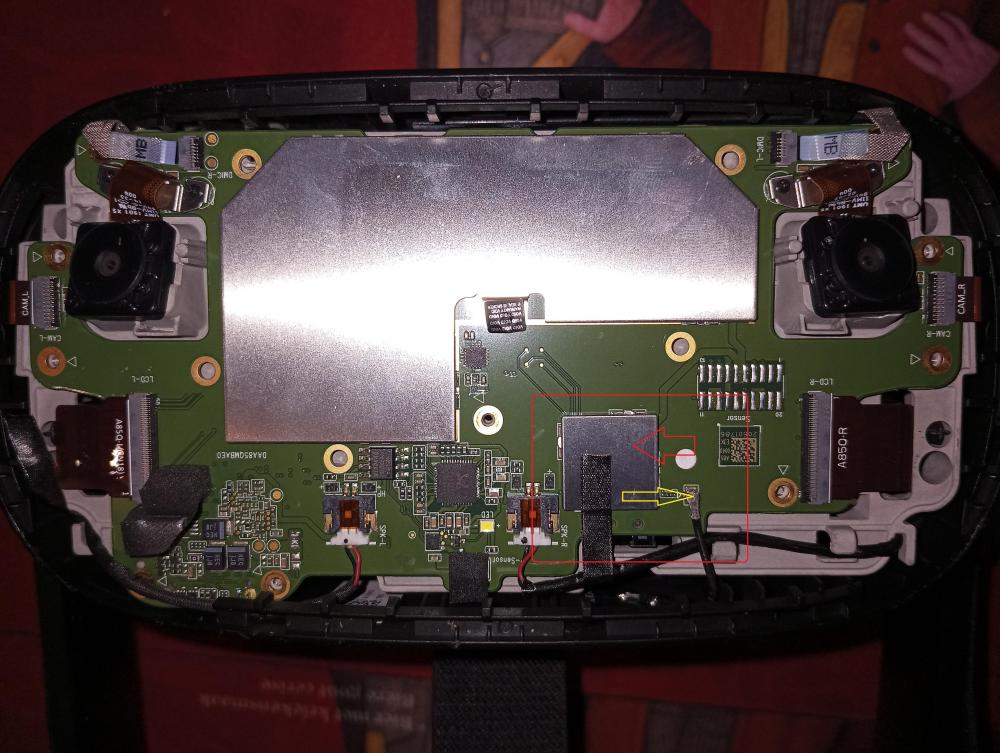

J'ai aussi dit une bêtise plus haut: c'est le côté sans le dissipateur noir qui est très chaud.
Quand ça a merdé j'ai soufflé dans le casque pour évacuer un peu de chaleur et ça remarche un moment sans problème avant de recommencer.
Si il faut vraiment en lisant vos commentaires, je me pose la question si on pourrait pas faire un pad thermique comme sur les carte graphique sur pc portable etc.
Pad thermique prédécoupé par carré de 10 mm pour CPU et GPUToujours plus de problèmes de pads thermiques sur les cartes graphiques ...
Clairement c'est une surchauffe de l'appareil mais il fonctionne donc il résiste le bougre ... Il y a peut être moyen de le sauver pour pas trop chère en faisant un astuce mc gyver
Ca se branche sur la carte mais c'est pas une fiche, c'est une prise ronde qui se clipse.
Le branchement se fait bien.
Encore une fois j'ai soufflé dans le casque et j'ai 10 min de fonctionnement impec
flèche jaune oui c'est bien ça, par contre c'est la grande plaque qui chauffe un max.
La partie en bas à gauche de la plaque pour être précis.
J'ose pas la retirer ça m'a l'air délicat et je suis pas équipé pour refaire une soudure ou autre si je fais une connerie.
D'ailleurs tout le casque est plutôt délicat à démonter, faut marcher sur de oeufs.
Modifié par Larkin
Je reviens sur l'idée des pads thermiques... C'est très efficace? Je pense qu'il y a la place entre la carte et le cache plastique
Le truc c'est que ça va virer de la chaleur de la carte et l'envoyer dans le casque qui ne comporte pas la moindre aération..(faudrait aussi percer quelques trous dans la coque non? cela dit ça paraît tout à fait faisable).
je suppose que ça peut se poser direct sur la plaque en métal..en revanche pour la partie sur le côté je vois pas de solution , je ne vois que la lentille de ce côté qui serait la source de la chaleur et y'a zéro place
pour mettre quoi que ce soit.

Il y a moyens de ralentir cette chaleur ... Si on sais trouver un long ou en mettre deux pour couvrir le max de plaque
maintenant pour le dessous du casque ou tu as entouré oui, là sa se complique
quand on regarde entre les deux zone que tu as entouré, on vois un câble rouge et noir et de l'autre coté aussi. Sa me fait pensé a une alimentation !!! qui dis alimentation dit souvent que c'est du courant une tension "V"
les deux rouge et noir sont les câbles des deux haut parleurs.
Je vais essayer le coup des pads thermiques pour la plaque métallique.
Pour l'autre zone de chaleur je pense que ça correspond à la lentille gauche qui chauffe trop , c'est bizarre d'ailleurs.
Bon, je pense que le problème vient de la surchauffe d'une des 2 lentilles. La plaque métallique chauffe fortement mais c'est + ou - normal.
Donc à moins de trouver une autre lentille pour la remplacer j'ai pas vraiment de solution..
