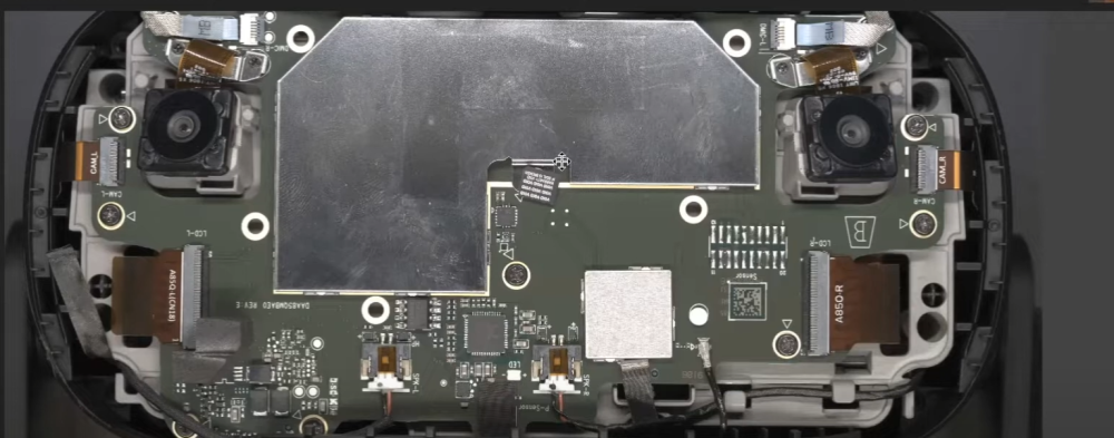

Delta Posté(e) le 8 mai 2024 Posté(e) le 8 mai 2024 Il y a 1 heure, calisto06 a dit : Je tagge @Delta il a quelques informations qui pourraient etre utiles hello vous deux ... Tant qu'il était sous garantie on touche pas mais là il ne l'est plus et j'ai suggérer a @calisto06 un petit démontage de l'appareil voir si il y aurai pas un câble plat "une nappe" qui serait en train de se faire la poudre d'escampette. en effet c'est bourrer de petit câble plat... avant de le jeter autant tenter c'est pas très compliquer a démonter... voici quelques photo que tu rencontrera la lentille proprement parler voici une petite vidéos de personnes qui ont démonter un casque comme le tien tu verra que c'est pas bien compliquer 1

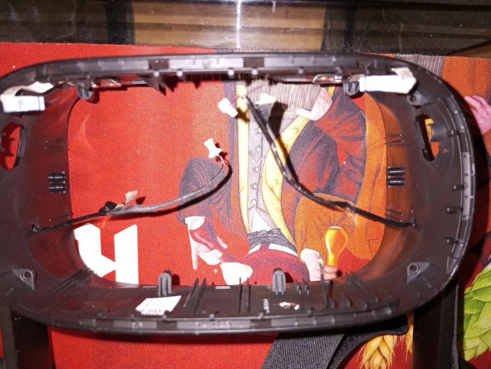

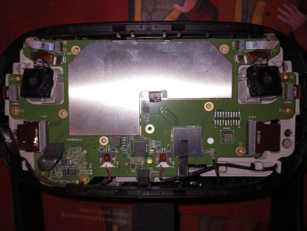

Larkin Posté(e) le 11 mai 2024 Auteur Posté(e) le 11 mai 2024 Voilà j'ai tout démonté, débranché toutes les nappes et tous le câbles, j'ai rien remarqué de suspect.. J'ai tout remonté délicatement ,j'ai retesté et toujours le même problème..
Delta Posté(e) le 12 mai 2024 Posté(e) le 12 mai 2024 (modifié) Il y a 23 heures, Larkin a dit : Voilà j'ai tout démonté, débranché toutes les nappes et tous le câbles, j'ai rien remarqué de suspect.. J'ai tout remonté délicatement ,j'ai retesté et toujours le même problème.. hello, il y a rien on dirait ... rien de cramer etc... bizarre Sur un autre pc cela fait pareil ??? Modifié le 12 mai 2024 par Delta

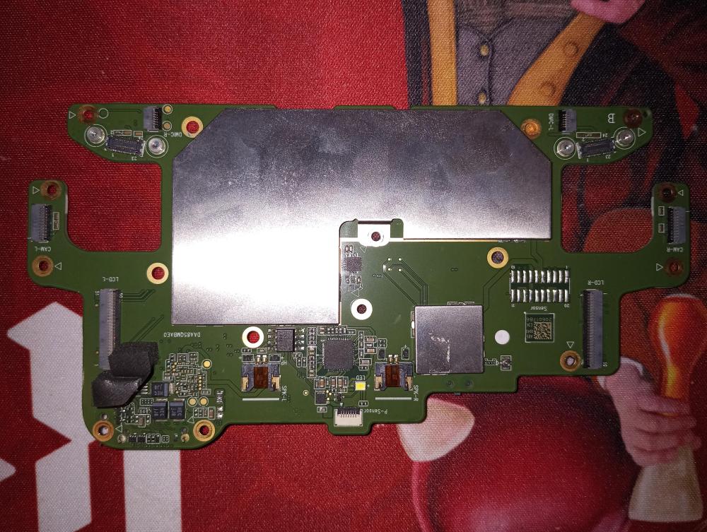

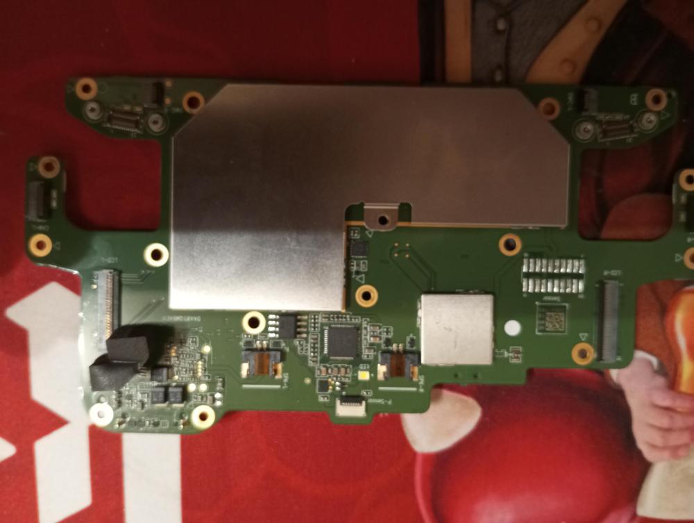

Larkin Posté(e) le 13 mai 2024 Auteur Posté(e) le 13 mai 2024 Parcontre y'a un câble branché sur la carte qui est relié à une sorte de petite surface noire collée sur la paroi en plastique qui correspond au seul endroit chaud (très chaud même) au toucher à l'extérieur. Je pense que c'est le truc qui dissipe la chaleur. ça fait2x2cm et ça ressemble au truc qui mettent sur le dessous des navettes spatiales. C'est collé direct sur le plastique (bizarre vu que pour dissiper la chaleur le plastique c'est pas le top) Ce truc en question semble en bon état mais y'a presque moyen de se brûler en touchant le plastique à cet endroit là.
Delta Posté(e) le 13 mai 2024 Posté(e) le 13 mai 2024 il y a 4 minutes, Larkin a dit : Ce truc en question semble en bon état mais y'a presque moyen de se brûler en touchant le plastique à cet endroit là. si sa bouillonne de ce coté là il faut regarder... montrer une fois cet endroit sous plusieurs angle pour voir en détail
Larkin Posté(e) le 13 mai 2024 Auteur Posté(e) le 13 mai 2024 Y'a pas d'autre angle de vue qui soit pertinent. Je suis en train de tester sans la face avant (les autres parties sont câblées je peux pas le faire marcher sans) Il met plus de temps foirer..le grand cache métallique est brulant. J'ai aussi dit une bêtise plus haut: c'est le côté sans le dissipateur noir qui est très chaud. Quand ça a merdé j'ai soufflé dans le casque pour évacuer un peu de chaleur et ça remarche un moment sans problème avant de recommencer.
Delta Posté(e) le 13 mai 2024 Posté(e) le 13 mai 2024 Il y a 1 heure, Larkin a dit : Ce truc en question semble en bon état mais y'a presque moyen de se brûler en touchant le plastique à cet endroit là. on revois je pense cette chose ici : ce câble est enficher ou sur la carte mère ?
