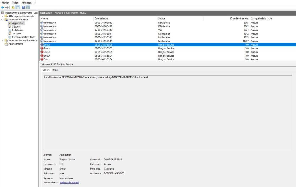

Delta Posté(e) le 6 mai 2024 Posté(e) le 6 mai 2024 il y a 23 minutes, lynyrd a dit : Je l'avais déjà installé, la perte du wifi est aléatoire, dans le cas ou, je dois désinstaller le pilote, redémarrer et l'installer de nouveau. dans l'observateur d'évènement, a l'heure ou vous la perdez, vous n'avez pas une notification onglet système
Delta Posté(e) le 6 mai 2024 Posté(e) le 6 mai 2024 il y a 6 minutes, lynyrd a dit : Voici ce que j'ai : alors, bonjour servie agit sur votre réseau !! il peut en effet créer des soucis. Mais, oui, il y a un mais, avez vous des appareils de la marque APPLE et connecté a votre pc ou sur votre réseau
lynyrd Posté(e) le 6 mai 2024 Auteur Posté(e) le 6 mai 2024 il y a 4 minutes, Delta a dit : avez vous des appareils de la marque APPLE et connecté a votre pc ou sur votre réseau Non, mon Apple est en 4G.
Delta Posté(e) le 6 mai 2024 Posté(e) le 6 mai 2024 il y a 1 minute, lynyrd a dit : Non, mon Apple est en 4G. on peut supprimer Bonjour service et faire un test de 2 - 3 jours. veillez a ne pas re faire communiquer d'appareil Apple en direct avec votre pc. veillez a ce que l'application Bonjour service ne revienne pas sur votre pc. Cette soluce est pour voir si vous récupérer de façon stable votre internet wifi.

lynyrd Posté(e) le 6 mai 2024 Auteur Posté(e) le 6 mai 2024 Bonjour est désinstallé, je verrais bien si dans 3 jours, cela fonctionne ! Merci de votre aide. 1
Delta Posté(e) le 6 mai 2024 Posté(e) le 6 mai 2024 à l’instant, lynyrd a dit : Bonjour est désinstallé, je verrais bien si dans 3 jours, cela fonctionne ! Merci de votre aide. on attend de vos nouvelles .. effacer les logs dans l'observateur d'évènements pour avoir les nouvelles chose qui arriverai
lynyrd Posté(e) le 13 mai 2024 Auteur Posté(e) le 13 mai 2024 Bonjour Delta, Depuis la désinstallation de Bonjour, le son est toujours présent ! Merci de votre aide. 1
Delta Posté(e) le 13 mai 2024 Posté(e) le 13 mai 2024 (modifié) Il y a 3 heures, lynyrd a dit : Bonjour Delta, Depuis la désinstallation de Bonjour, le son est toujours présent ! Merci de votre aide. Hello, Excellente nouvelles ... Et le wifi se déconnecte plus non plus ? Merci du retour, et a une prochaine aventure Modifié le 13 mai 2024 par Delta
