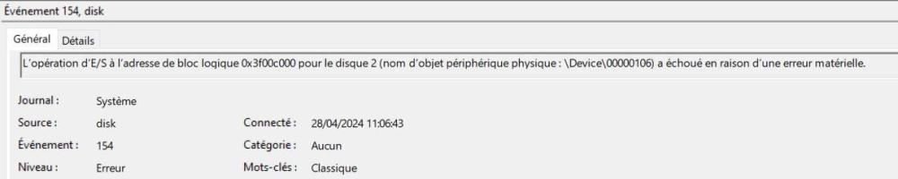

Alors quand l'erreur arrive, j'ai l'erreur des images 1 et 2. Ensuite j'ai regardé les autres erreurs de l'historique pour voir et les images 3 et 4 semblent aussi correspondre au moment du problème. J'ai rajouté ce que j'ai dans les périphérique USB au cas où.

dans les screens, je vois pas de bonne nouvelles, il y a des soucis avec du matériel ou alors drivers ...

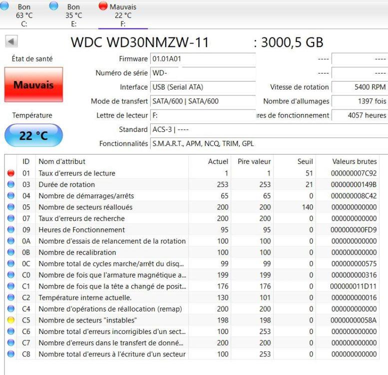

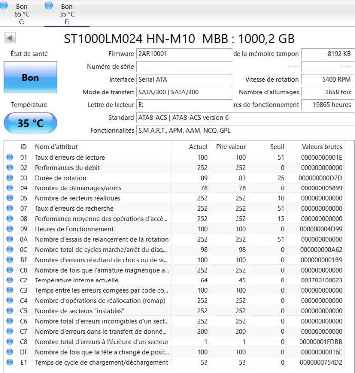

Voici les résultats :
Le disque 1 est ma base à copier, il n'a jamais eu de soucis, le 2 est celui où j'ai eu beaucoup de soucis (on voit pourquoi du coup XD) et le 3 est le disque tout neuf sur lequel j'ai quand même eu des soucis XD
Par ailleurs, j'avais tenté la création d'un volume Veracrypt sur le disque 3 neuf branché sur un USB "dysfonctionnel" 2.0, le volume n'arrivait jamais à être créé malgré plusieurs tentatives alors qu'en le branchant sur l'USB 3.1 ça a très bien fonctionné.
Merci encore
il y a 4 minutes, Copernic13 a dit :
hello,
en effet le 3000 GO en rouge il peut sortir du système il est cuit ...
