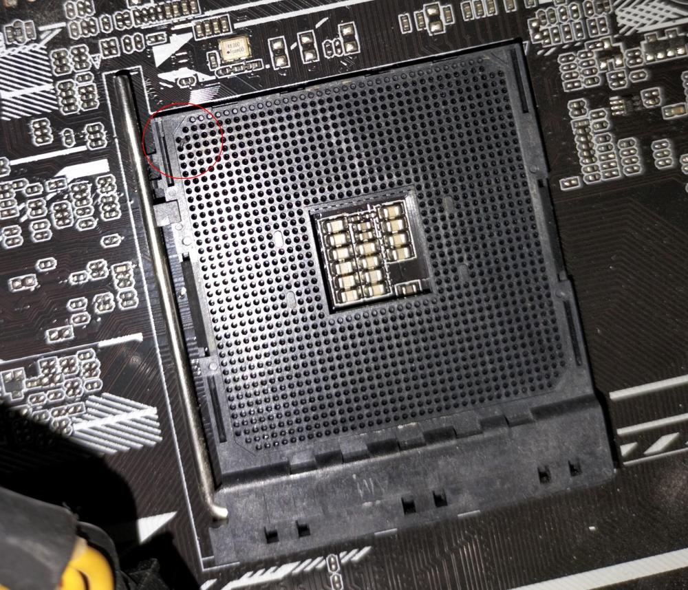

galyfree Posté(e) le 27 mars Share Posté(e) le 27 mars Bonjour, je vais remplacer le processeur sur une carte mère Asus Prime A320M-K car l'ancien ne donnait pas les performances espérées. En démontant, j'ai remarqué que le socket avait un petit défaut. Pensez vous que ce soit un problème où ça n'a pas d'incidence ? Merci. Lien vers le commentaire

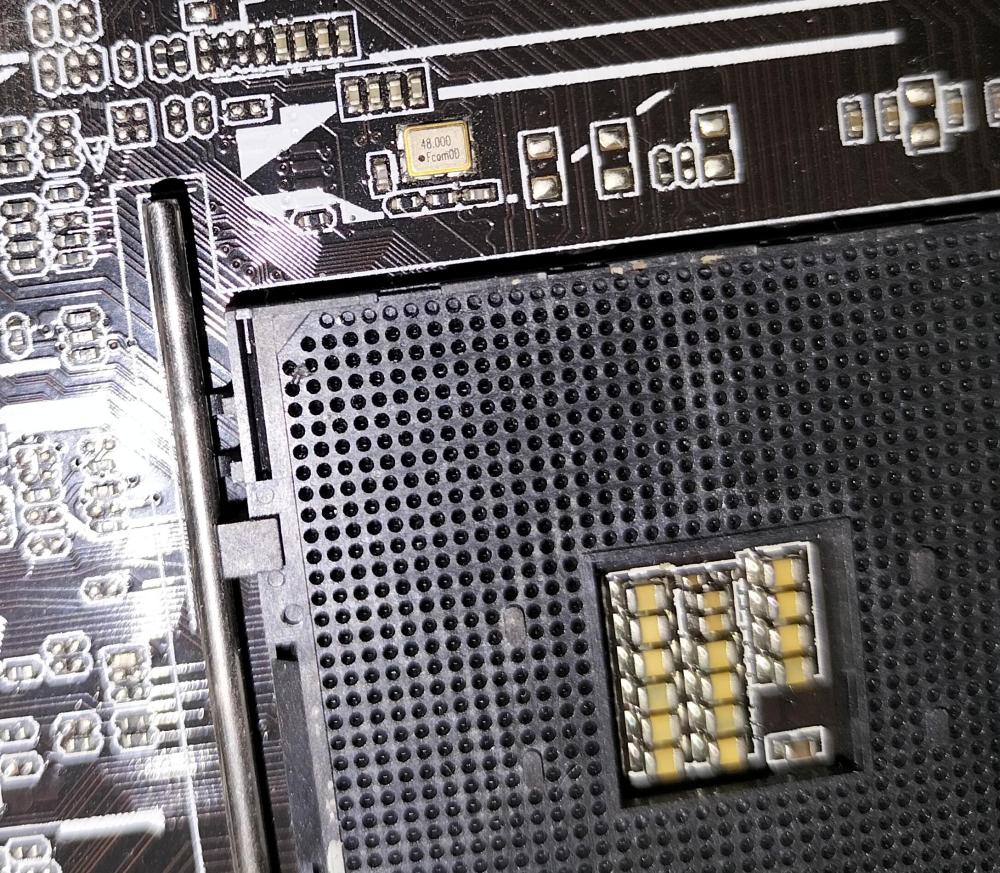

Delta Posté(e) le 27 mars Share Posté(e) le 27 mars il y a une heure, galyfree a dit : j'ai remarqué que le socket avait un petit défaut. Pensez vous que ce soit un problème où ça n'a pas d'incidence ? Merci. hello, si tu as un smartphone qui fait des macro, tente une fois de faire un screen.. Qu'on voie bien comme il faut ce qui se passe avec ce defaut. Lien vers le commentaire
galyfree Posté(e) le 27 mars Auteur Share Posté(e) le 27 mars Bonjour, et merci de me répondre, j'ai retenté je n'arrive pas à avoir mieux. Lien vers le commentaire
Delta Posté(e) le 27 mars Share Posté(e) le 27 mars il y a 39 minutes, galyfree a dit : Bonjour, et merci de me répondre, j'ai retenté je n'arrive pas à avoir mieux. a voir il faut essayer .. On dirai a vue comme cela un impact avec un tournevis chose qui aurai pas du arriver Lien vers le commentaire
galyfree Posté(e) le 27 mars Auteur Share Posté(e) le 27 mars Oui mais je ne suis pas à l'origine de ça et je n'en sais pas plus. Tu crois que ça peux empêcher la machine de fonctionner correctement ? Lien vers le commentaire
Delta Posté(e) le 27 mars Share Posté(e) le 27 mars il y a 20 minutes, galyfree a dit : Oui mais je ne suis pas à l'origine de ça et je n'en sais pas plus. Tu crois que ça peux empêcher la machine de fonctionner correctement ? cette cm marchait bien avant que tu retire le CPU ? Lien vers le commentaire
galyfree Posté(e) le 27 mars Auteur Share Posté(e) le 27 mars Oui ça fonctionnait correctement mais ce qui était étonnant c'est que les perfs n'étaient pas bonnes. Sur cette config Il y avait un Ryzen 3 3600, une GTX 1080, 16 mo de ram un SSD et un HDD. Et par exemple il y avait pas mal de lags sur le jeu Valorant. Lien vers le commentaire
Le PoissonClown Posté(e) le 27 mars Share Posté(e) le 27 mars Salut ! Si c'est juste un cran, c'est rien. Mais si c'est une bavure de pâte thermique ou tout autre corps conducteur, il faut impérativement nettoyer. On dirait qu'une pointe du processeur a été aplatie entre deux trous. Vérifies les pointes, si ce n'est pas ça. Lien vers le commentaire
Delta Posté(e) le 27 mars Share Posté(e) le 27 mars il y a 40 minutes, Le PoissonClown a dit : Si c'est juste un cran, c'est rien. Mais si c'est une bavure de pâte thermique ou tout autre corps conducteur, il faut impérativement nettoyer. la pate thermique c'est gris blanc ... Lien vers le commentaire
