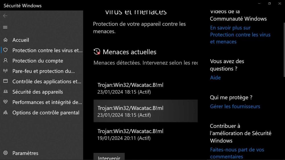

sauvanne Posté(e) le 3 février 2024 Posté(e) le 3 février 2024 Bonjour, et meilleurs vœux malgré le dépassement de date limite, mais c'est comme les yaourt..... J'ai ouvert, avec le fichier exe, deux vieux diapos que j'avais oublié dans le disque externe. La sécurité windows a immédiatement détecté deux trojans. Le premier a été éliminé. Mais il reste : Trojan:Win32/Wacatac.B!ml. J'ai passé avast, Eset online scanner, RoqueKiller, MalwareByte et rien ne nettoie. Defender le signale en permanence a deux date différentes. Ci-joint copie écran. Par contre Defender anlyse le PC régulièrement et dit qu'il ne trouve rien comme parasite. Merci par avance

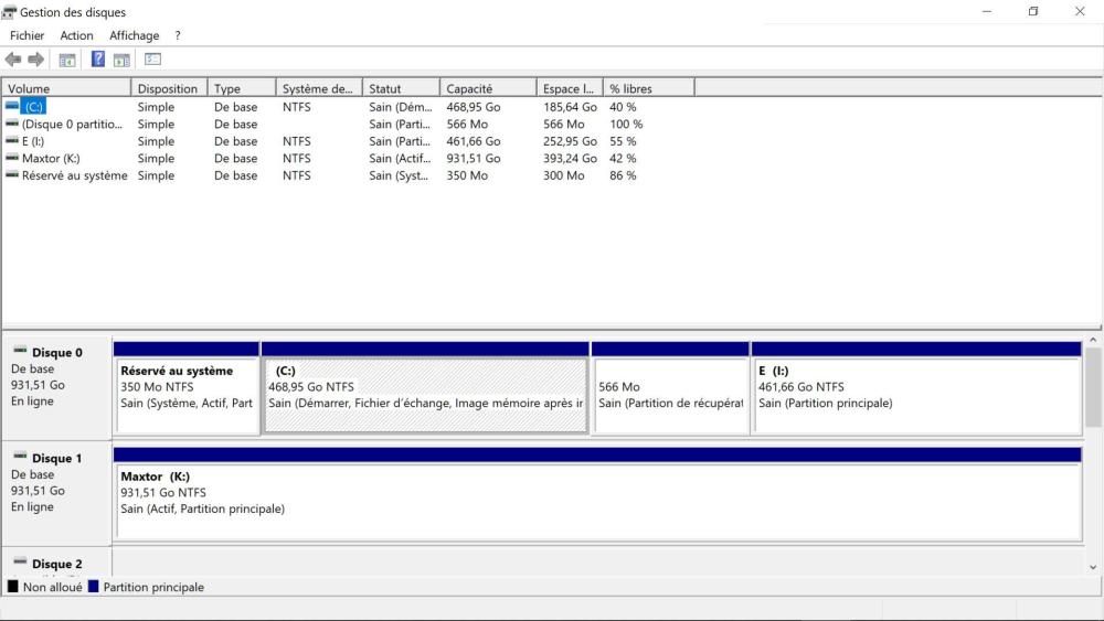

sauvanne Posté(e) le 4 février 2024 Auteur Posté(e) le 4 février 2024 Le disque dur externe a pour désignation : (k:) le disque interne : (c:) et sa partition : E(I:)
Longaripa Posté(e) le 4 février 2024 Posté(e) le 4 février 2024 (modifié) les fichiers litigieux sont/étaient dans E:\diaporamas. Le correctif ne les a pas trouvés. Révélation "E:\Diaporamas\Alphabetique par Auteurs\U\Ubiergo Jean-Louis\11-11-19_JLU_-_Fantaisie_pedagogique.zip" => non trouvé(e) "E:\Diaporamas\Clip_El_Chalten2.zip" => non trouvé(e) "E:\Diaporamas\Alphabetique par Auteurs\U\Ubiergo Jean-Louis\11-11-19_JLU_-_Fantaisie_pedagogique.zip" => non trouvé(e) "E:\Diaporamas\Bofondu\gerberoy.exe" => non trouvé(e) "E:\Diaporamas\Clip_El_Chalten2.exe" => non trouvé(e) "E:\Diaporamas\DIVERS\Clip_El_Chalten3\Clip_El_Chalten2.exe" => non trouvé(e) "E:\Diaporamas\Masse\Clip_El_Chalten2.exe" => non trouvé(e) Ils ont tous été supprimés avant, ou la partition E: n'est plus là ? Modifié le 4 février 2024 par Longaripa
sauvanne Posté(e) le 4 février 2024 Auteur Posté(e) le 4 février 2024 Les diapos étaient dans le disque externe Maxtor K: et je les ai desuite éliminées quand j'ai eu l'alerte Defender. Pour le E: je ne comprend pas pas. J'ai juste un port USB vide sous le nom de E: et en la partition du disque principal interne qui se nomme E(I), mais ne contient aucun diapo
Longaripa Posté(e) le 4 février 2024 Posté(e) le 4 février 2024 C'est bizarre. Les détections de Windows Defender concernaient des fichiers dans E et dans le repertoire temporaire de C (qui a été vidé). Révélation Date: 2024-02-03 08:37:48 Description: Antivirus Microsoft Defender a détecté un logiciel malveillant ou potentiellement indésirable. Pour plus d’informations, reportez-vous aux éléments suivants : https://go.microsoft.com/fwlink/?linkid=37020&name=Trojan:Win32/Wacatac.B!ml&threatid=2147735505&enterprise=0 Nom : Trojan:Win32/Wacatac.B!ml ID : 2147735505 Gravité : Grave Catégorie : Cheval de Troie Chemin : containerfile:_E:\Diaporamas\Alphabetique par Auteurs\U\Ubiergo Jean-Louis\11-11-19_JLU_-_Fantaisie_pedagogique.zip; containerfile:_E:\Diaporamas\Clip_El_Chalten2.zip; file:_C:\Users\Utilisateur\AppData\Local\Temp\7zO0FC0F9D0\JLU - Fantaisie pedagogique.exe; file:_C:\Users\Utilisateur\AppData\Local\Temp\7zO0FC30590\JLU - Fantaisie pedagogique.exe; file:_C:\Users\Utilisateur\AppData\Local\Temp\7zOC95F9F1F\Clip_El_Chalten2.exe; file:_E:\Diaporamas\Alphabetique par Auteurs\U\Ubiergo Jean-Louis\11-11-19_JLU_-_Fantaisie_pedagogique.zip->JLU - Fantaisie pedagogique.exe; file:_E:\Diaporamas\Bofondu\gerberoy.exe; file:_E:\Diaporamas\Clip_El_Chalten2.exe; file:_E:\Diaporamas\Clip_El_Chalten2.zip->Clip_El_Chalten2.exe; file:_E:\Diaporamas\DIVERS\Clip_El_Chalten3\Clip_El_Chalten2.exe; file:_E:\Diaporamas\Masse\Clip_El_Chalten2.exe Origine de la détection : Ordinateur local Type de détection : Chemin rapide Source de détection : Protection en temps réel Utilisateur : Nom du processus : C:\Program Files\7-Zip\7zFM.exe Version de la veille de sécurité : AV: 1.403.3113.0, AS: 1.403.3113.0, NIS: 1.403.3113.0 Version du moteur : AM: 1.1.23110.2, NIS: 1.1.23110.2 Event[0]: Ouvrez le gestionnaire de disques (click droit sur logo démarrer, gestionnaire de disques) et postez une copie écran, la fenetre ouverte en grand
Longaripa Posté(e) le 4 février 2024 Posté(e) le 4 février 2024 Vraiment étrange. Dans K:, il y a un dossier "diaporama", avec les fichiers comme ceux indiqués ci dessous ?(chercher dans K:\diaporama... à la place de E:\diaporama Révélation Chemin : containerfile:_E:\Diaporamas\Alphabetique par Auteurs\U\Ubiergo Jean-Louis\11-11-19_JLU_-_Fantaisie_pedagogique.zip; containerfile:_E:\Diaporamas\Clip_El_Chalten2.zip; file:_C:\Users\Utilisateur\AppData\Local\Temp\7zO0FC0F9D0\JLU - Fantaisie pedagogique.exe; file:_C:\Users\Utilisateur\AppData\Local\Temp\7zO0FC30590\JLU - Fantaisie pedagogique.exe; file:_C:\Users\Utilisateur\AppData\Local\Temp\7zOC95F9F1F\Clip_El_Chalten2.exe; file:_E:\Diaporamas\Alphabetique par Auteurs\U\Ubiergo Jean-Louis\11-11-19_JLU_-_Fantaisie_pedagogique.zip->JLU - Fantaisie pedagogique.exe; file:_E:\Diaporamas\Bofondu\gerberoy.exe; file:_E:\Diaporamas\Clip_El_Chalten2.exe; file:_E:\Diaporamas\Clip_El_Chalten2.zip->Clip_El_Chalten2.exe; file:_E:\Diaporamas\DIVERS\Clip_El_Chalten3\Clip_El_Chalten2.exe; file:_E:\Diaporamas\Masse\Clip_El_Chalten2.exe

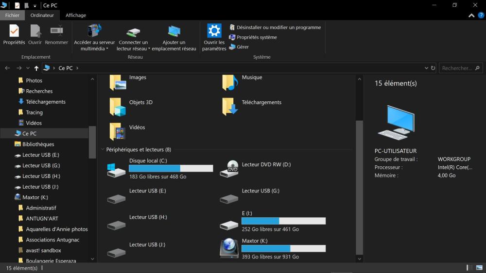

sauvanne Posté(e) le 4 février 2024 Auteur Posté(e) le 4 février 2024 j'ai revérifié et épluché, les fichiers en questions du rapport n'existe plus dans K: Si je clique sur le lecteur USB E: il me demande d'insérer un disque, ce qui est normal. Defender me sort ce E de ne je ne sais ou mais pas de ce PC. Les diapos je ne les ai que sur le disque de secours K: Par contre je pense a un truc : Le port USB E: est peut etre le second port que j'ai sur le PC, et des fois j'y branche mes disques suivant mon humeur. Mais une fois le disque retiré il ne peut pas conserver les fichiers.......je crois ?
Longaripa Posté(e) le 4 février 2024 Posté(e) le 4 février 2024 La seule explication que je vois, c'est que le disque externe a pris la lettre E à un moment donné. Les fichiers ont été supprimés, ce qui est une bonne chose. Il ne devrait plus y avoir d'alerte. Un port USB n'a pas de lettre attribuée. 1
sauvanne Posté(e) le 4 février 2024 Auteur Posté(e) le 4 février 2024 Le logo de la zone de protection, protection contre les virus et menaces, a toujours une croix rouge au lieu de l'astérisque vert, et propose toujours action requise. ci-joint mon Explorer.
Longaripa Posté(e) le 5 février 2024 Posté(e) le 5 février 2024 Re ce que je voulais dire, c'est qu'un port physique USB n'a pas de lettre affectée. Là, le prochain périphérique USB qui sera inséré prendra la lettre E Pour Windows Defender, il faut répondre de mettre en quarantaine. Et réactiver la protection en temps réel, si c'est encore désactivé.
sauvanne Posté(e) le 5 février 2024 Auteur Posté(e) le 5 février 2024 Bonjour, Mise en quarantaine fait, Sécurité temps réel fait depuis hier. Mais toujours la croix rouge sur le Logo sécurité et toujours il notifie détection. Dans le Gestionnaire de Périphériques on ne vois pas quel contrôleur USB correspond au second port USB que j'utilise. Car je me demande si en le désinstallant et en redémarrant ce problème de lettre disparaitrait.
Longaripa Posté(e) le 5 février 2024 Posté(e) le 5 février 2024 Re Postez une copie écran de cette détection, avec les détails des fichiers détectés. Je ne comprends pas trop cette question au sujet des ports USB. Quel est le problème, en fait ?
sauvanne Posté(e) le 5 février 2024 Auteur Posté(e) le 5 février 2024 Ci-joint l'instantané de la détection qui continue d'être signalé, en plus il y a un petit nouveau. Ma question sur les ports est surement idiote, c'était juste une réflexion que je me faisais ne comprenant pas le pourquoi de cette lettre E. Je retire ma pensée....
