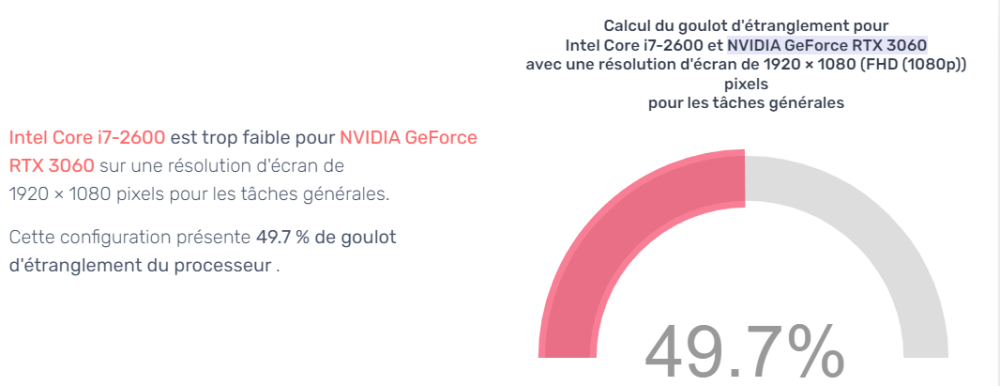

abandonné le projet
goulot d'étranglement de près de 50%
Vous allez jeter votre argent par les fenêtre

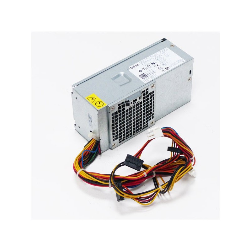

De plus, votre pc a une alimentation de 250W
Alimentation DELL Optiplex 990 DT L250AD-00 PS-5251-01D FY9H3 250W Power Supply
alimentation-dell-optiplex-990-dt-l250ad

votre alimentation ne comporte meme pas assez de connecteur il y a pas le 1x 12pin
Alimentation pour PC DELL Optiplex 990 DT - L250AD-00 - PS-5251-01D 0FY9H3 - 250W - 1x 24Pin ATX - 1x 4Pin 12V - 3x SATA

  • Pour l'alim, manque de certains câble le 1x 12 pin et alors sont pouvoir a 250W qui risque d'etre light. De plus pour mettre sur une belle téloche 4K et HDR, vous risquer de pas avoir votre film de la qualité que vous attendez.
  • Le CPU lui est trop light voici les données qui risque de vous arriver :
UTILISATIONS DES COMPOSANTS
Lors de l'exécution des tâches générales, le processeur Intel Core i7-2600 sera utilisé 83.2% et la carte graphique NVIDIA GeForce RTX 3060 sera utilisée 37.8% .
Cependant, il est important de noter que ces chiffres représentent des maximums théoriques basés sur les taux d'utilisation du processeur et de la carte graphique à des fins ou pour des jeux spécifiques, et que dans des scénarios réels, atteindre des utilisations aussi élevées peut s'avérer difficile.
Autrement dis votre CG vas être au ralenti elle ne donnera pas sont potentiel et vous risquer de le ressentir dans le rendu. Votre CPU lui vas devoir débiter

maintenant pour la faire aller il vas falloir revoir l'alimentation obligatoirement pour avoir les connecteurs
