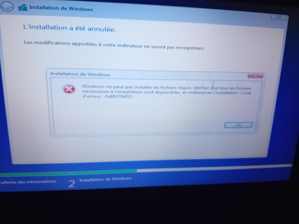

Dario723 Posted November 2 Share Posted November 2 Bonjour, Bonsoir, J'ai récemment repris l'ancien PC de ma mère, qui a été acheter en 2014, qui a été éteint depuis 2019, j'ai rebrancher le clavier mais j'ai pas mis la "chose" métallique qui de base est collé au clavier car j'arrivais pas... Le PC arrive à ce rallumer seul problème, à l'époque Windows 8.1 avait un problème et ne démarrait plu dessus, j'ai donc essayé de installer Windows 10 tout à l'heure, qui a durer + de 2h et quelques pour s'installer et au final avoir.... Ça... Et je ne pourrai pas utiliser crystaldiskinfo vu qu'il y a pas de Windows actuellement accessible. Je voudrais pas changer de disque car je veut récupérer les donnés qu'ils y avaient dessus pour les donner à ma mère. Après je ne sais pas avant l'arrêt du PC en 2019 le disque claquait pas, je ne sais pas si c'est un vieillissement... Voilà ce que sa fait comme bruit (mettre son à fond car il y a le ventilo qui tourne à fond) 20231102-013445_8FkIUNen.mp4 Link to comment

Delta Posted November 3 Share Posted November 3 (edited) Il y a 4 heures, Dario723 a dit : Il est mort ? Ça peut être quoi ? il est mort ... explication : Un DST (Drive self - Test) est un type de test effectué pour évaluer l'intégrité physique du disque dur d'un PC Puis-je corriger un message d'erreur du disque dur si le DST échoue ? Comme votre disque dur dépend de sa carte de contrôle, de son moteur et de composants importants tels que sa tête pour fonctionner, un composant endommagé peut mettre votre disque dur en grand danger. Si vous rencontrez une erreur de vérification de l'état du disque dur, appliquez l'un des correctifs énumérés ci-dessous pour résoudre le problème. bon jusque là on se dit c'est good je peut faire ... Seulement ton bruit là c'est le bras de lecture et de la tête de lecture ou sont moteur. Cela devient donc déjà bien plus compliquer a réparer et corriger. on répare pas un moteur avec un logiciel et on répare pas le bras de lecture avec un logiciel Ensuite, je t'ai donner plus haut ce qu'il fallait faire pour commencer des test et voir si on peut récupérer des choses. Medicat SystemRescue Edited November 3 by Delta Link to comment
Dario723 Posted November 3 Author Share Posted November 3 il y a 3 minutes, Delta a dit : il est mort .. Je peur comprendre car le pc a 9 ans et un disque tiens 5 à 7 ans apparemment. il y a 4 minutes, Delta a dit : Ensuite, je t'ai donner plus haut ce qu'il fallait faire pour commencer des test et voir si on peut récupérer des choses. Medicat SystemRescue Yup ! Par contre maintenant j'ai ça donc je fais quoi la ? J'ai voulu boot sur la clé pour voir si l'installateur de Windows pouvait reconnaître le disque sans installer Windows et j'ai vu ça.... Link to comment
Delta Posted November 3 Share Posted November 3 il y a 5 minutes, Dario723 a dit : Par contre maintenant j'ai ça donc je fais quoi la ? J'ai voulu boot sur la clé pour voir si l'installateur de Windows pouvait reconnaître le disque sans installer Windows et j'ai vu ça.... là il vient vraiment de s'enfoncer en autre terme et en résumé, il te conseil de sauver ce qui a a sauver mais on en revient au même problème le claquement là c'est mécanique le problème .. il ne te reste plus qu'as lancer via la clé usb un medicat etc voir si on peut tenter de récupérer quelques choses mais tu ne parviendra plus a installer un système d'exploitation dessus Link to comment
