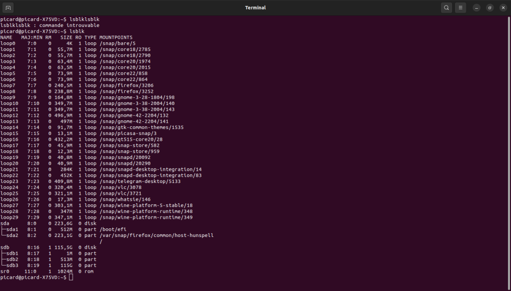

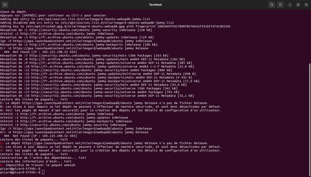

reboot56 Posté(e) le 25 octobre 2023 Auteur Share Posté(e) le 25 octobre 2023 je cale : j'ai essayé la première méthode avec WoeUSB mais je reçois le message en PJ j'ai essayé ensuite la deuxième méthode mais je ne sais pas identifier le nom de ma clé USB ni trouver sa lettre Lien vers le commentaire
Le PoissonClown Posté(e) le 25 octobre 2023 Share Posté(e) le 25 octobre 2023 Mince ! Une erreur 404 sur un dépôt ! Pour voir le nom de la clé sur Ubuntu je fais ceci : Débrancher la clé, Taper dans un terminal la commande lsblk Rebrancher la clé, Refaire la même commande pour identifier la nouvelle entrée apparue. J'ignore s'il y a une méthode plus simple. Lien vers le commentaire
reboot56 Posté(e) le 25 octobre 2023 Auteur Share Posté(e) le 25 octobre 2023 merci , c'est vraiment sympa de répondre ! j'ai fait ce que tu as dit avec une clé de 128Gb mais je ne sais pas où se lit le nom de la clé dans tous ces codes ( j'ai appuyé sur enter put-être qu'il ne fallait pas ) j'ai réessayé avec une autre clé de 7.8gb mais je ne vois pas plus je t'envoie les deux captures d'écran Lien vers le commentaire
Le PoissonClown Posté(e) le 26 octobre 2023 Share Posté(e) le 26 octobre 2023 Effectivement il y a de quoi s'y perdre. Désolé je n'ai pas pu répondre hier soir. En faisant quelques recherches, je constate que l'outil WoeUSB a changé de répertoire Github. Et l'installation nécessite l'ajout de plein de dépendances... bof-bof ! La solution 2 proposé dans l'article du Crabe (avec l'outil disques de Ubuntu) me semble laborieux. @Tulburite me suggère de te proposer d'utiliser Etcher. Merci ! C'est effectivement bien plus simple : Voici le paquet Debian à télécharger : https://github.com/balena-io/etcher/releases/download/v1.18.13/balena-etcher_1.18.13_amd64.deb Une fois ceci fait, il faudra ouvrir un terminal, y taper : sudo apt install Puis ajouter un espace et glisser au-dessus du terminal, le paquet .deb téléchargé. Cela ajoutera son chemin à la commande, il ne restera plus qu'à la valider en passant à la ligne. Une fois que Etcher est installé, c'est super simple : une fois ouvert, on sélectionne l'image iso de Windows, puis on sélectionne la clé usb et on clique sur "Flash". Lien vers le commentaire

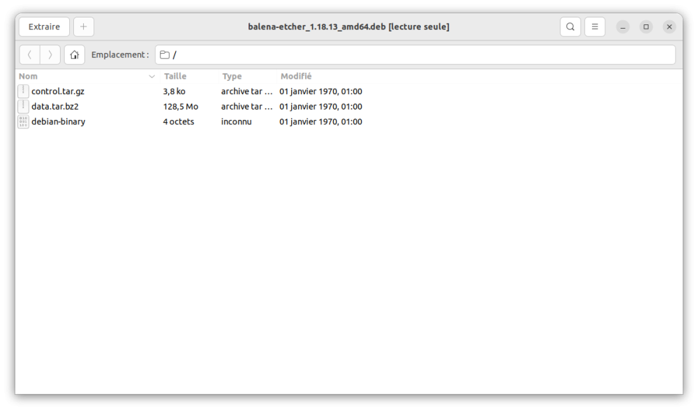

reboot56 Posté(e) le 26 octobre 2023 Auteur Share Posté(e) le 26 octobre 2023 merci ! j'ai réussi à télécharger Etcher mais je ne vois pas comment sélectionner l'image ISO ni la clé USB Lien vers le commentaire
Le PoissonClown Posté(e) le 26 octobre 2023 Share Posté(e) le 26 octobre 2023 La capture d'écran montre juste l'intérieur de l'archive d'installation .deb Ce n'est pas comme ça que s'installent les archives .deb : il faut ouvrir un terminal, puis taper sudo apt install, puis glisser ce fichier .deb dans le terminal pour écrire son chemin. Et puis passer une ligne pour valider. Ou alors : clic droit sur le fichier .deb, "Ouvrir avec l'installation de l'application". Si l'option n'est pas visible, il faut faire clic droit, propriétés, et choisir cette option d'ouverture. Lien vers le commentaire
