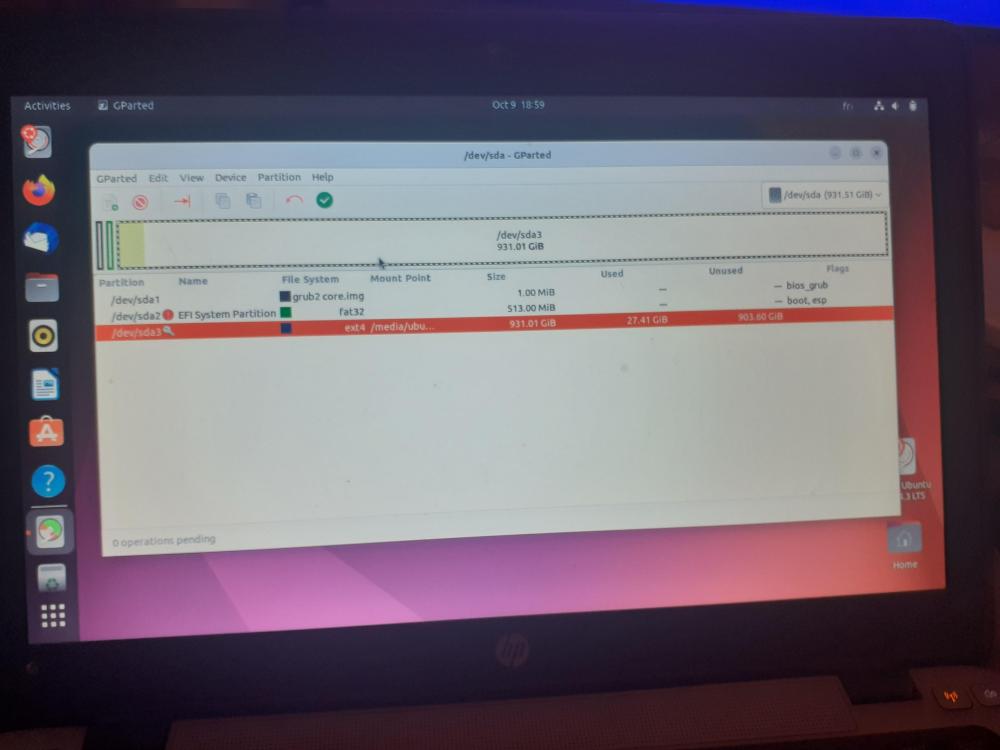

Ci-joint les photos de capture d'écran de la cde sudo fdisk -l
Bon c'est étrange... si tu as installé Ubuntu en "automatique" il ne devrait pas y avoir trois partitions, tu devrais en avoir que deux. Je précise, tu as un disque /dev/sda et ensuite Ubuntu, créer /dev/sda1 avec le système EFI et créer /dev/sda2 avec le système de fichiers Linux.
De plus, chez toi, ta clé USB où se trouve l'ISO de Linux comporte plusieurs (+ que 2) partitions... ou tu as un deuxième disque sur ta machine. Regarde chez moi, j'ai un disque /dev/sda avec ensuite deux partitions. J'ai ma clé USB avec /dev/sdb avec également deux partitions
Hors chez toi, tu as trois partitions, tu as en plus bios boot. Cette partition se crée quand tu fais une installation manuelle sur un disque et que tu n'installes pas le boot au départ de ton disque (secteur de démarrage à + que 100 Go).

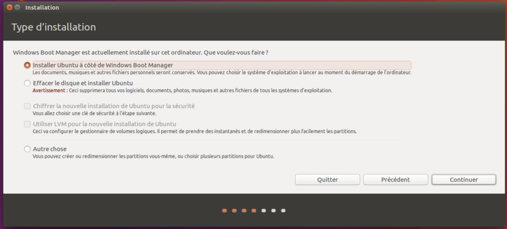

J'ai fait semblant de relancer l'installation et au moment du choix d'installation j'ai choisi : "autre chose"
Ci-joint la photo du partitionnement lors de la 1ère installation
Modifié par LBD83
Tu n'as rien à partitionner manuellement, l'installateur le fait automatiquement, comme cette capture d'écran ci-dessous (ici, c'est une image pompée sur le net) mais quand tu installes, tu cliques sur "effacer le disque et installer Ubuntu". Avec la version 22.04, ça peut changer un peu, mais dans l'ensemble c'est identique

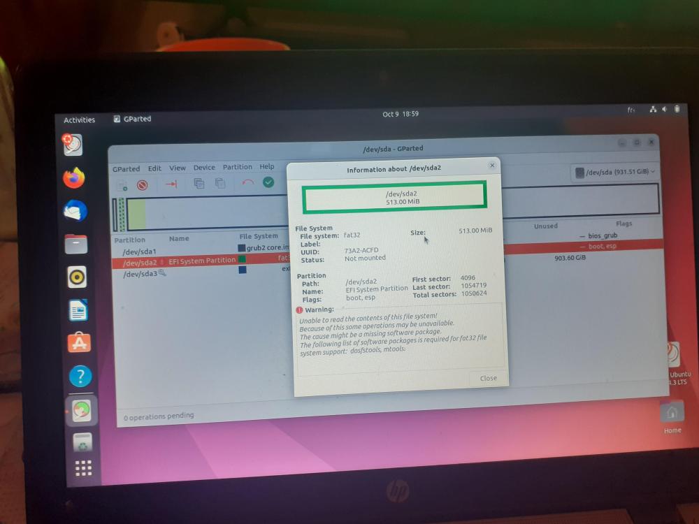

Tu dois faire une erreur quelque part, quand je regarde tes partitions, tu en as une de trop (la première). Regarde encore chez moi ou je viens de refaire une installation sur un PC avec comme disque /dev/sda
Avec la commande sudo fdisk -l, il y a deux partitions
Avec Gparted, il y a également deux partitions
Et avec l'application disque, il y a également deux partitions /dev/sda 1 et /dev/sda2

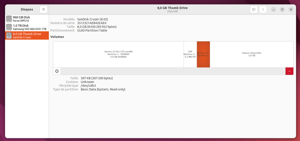

Intéressant, je vais également faire une clé USB bootable d'Ubuntu avec mon MacBook air et balenaEtcher et comparé avec tes résultats (en faisant également un sudo fdisk -l avec Ubuntu). Autrement, as-tu essayé de faire cette clé bootable, mais avec le terminal de ton Mac, bon cette manière de faire est un peu plus compliquée que d'utiliser un logiciel exprès pour ça.

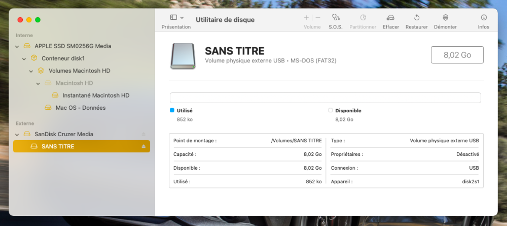

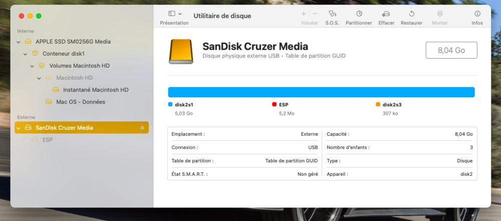

Bon, je viens de faire la même procédure que toi, à savoir :
Contrôle avec mon MacBook air l'état de ma clé USB (Déjà préparée avec Ubuntu ou je ne sais quoi...)
Formatage de ma clé USB avec l'utilitaire disque de Mac
Et création de la clé USB avec balenaEtcher
Une fois la création du média terminée, je regarde le nombre de partitions crée avec l'utilitaire disque de Mac
Ensuite, installation de la clé nouvellement créée sur une machine Linux pour comparer le nombre de partitions avec les différents utilitaires ou le terminal, en live (sur la clé) ou sur ma machine en dur.
Capturedecrandu2023-10-1209-36-25.png.c4d00b19af4f9b79e772bf2122199c62.pngCapturedecrandu2023-10-1209-43-09.png.243b685b292aea1d35fb21ae89b11175.pngCapturedecrandu2023-10-1209-43-09.png.243b685b292aea1d35fb21ae89b11175.pngCapturedecrandu2023-10-1211-24-55.png.a2b4f47a9c5ee6c503da5491c965a7ea.pngCapturedecrandu2023-10-1211-24-55.png.a2b4f47a9c5ee6c503da5491c965a7ea.pngCapturedecrandu2023-10-1211-26-35.thumb.png.6c79312f425ce064d642f09dcf6b25de.pngCapturedecrandu2023-10-1211-26-35.thumb.png.6c79312f425ce064d642f09dcf6b25de.pngCapturedecrandu2023-10-1211-27-38.thumb.png.5b5656db07f764c0c2bc07f7c9d081f2.png
Ensuite, installation sur ma machine et contrôle avec le terminal pour connaitre le nombre de partitions
Maintenant, je ne comprends pas pourquoi chez toi Ubuntu créer trois partitions.

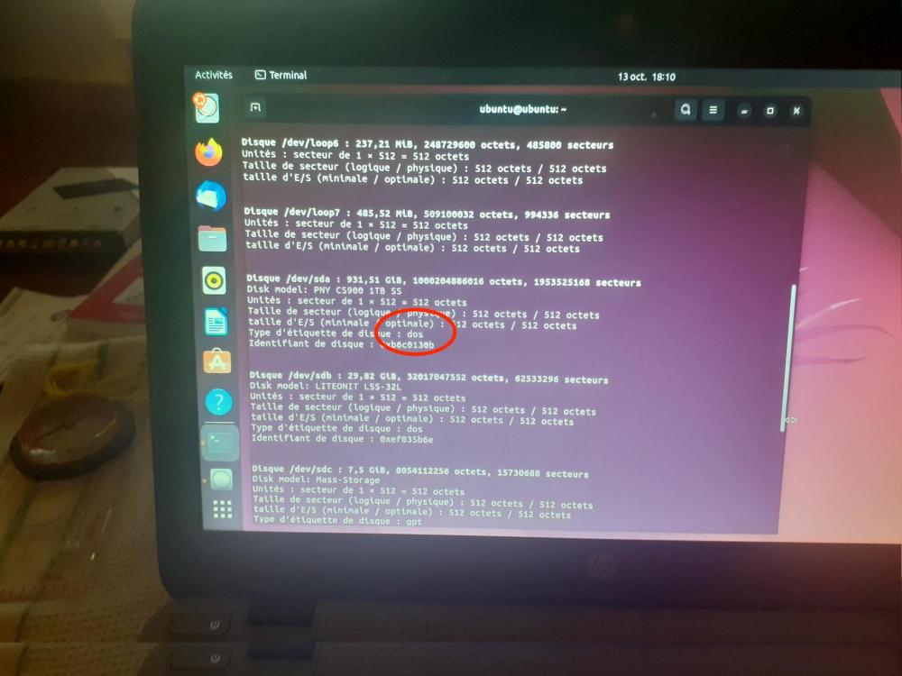

J'ai remis en place la configuration d'origine un disque SSD 32 VGo (sdb)
et un disque SSD 1 To (sda) à l'origine c'était un disque HDD 500B Go
j'ai partitionné le SSD 32 Go pour recevoir Ubuntu et le SSD 1 To en (/home)
je te joins les images que tu m'as demandées plus quelques autres

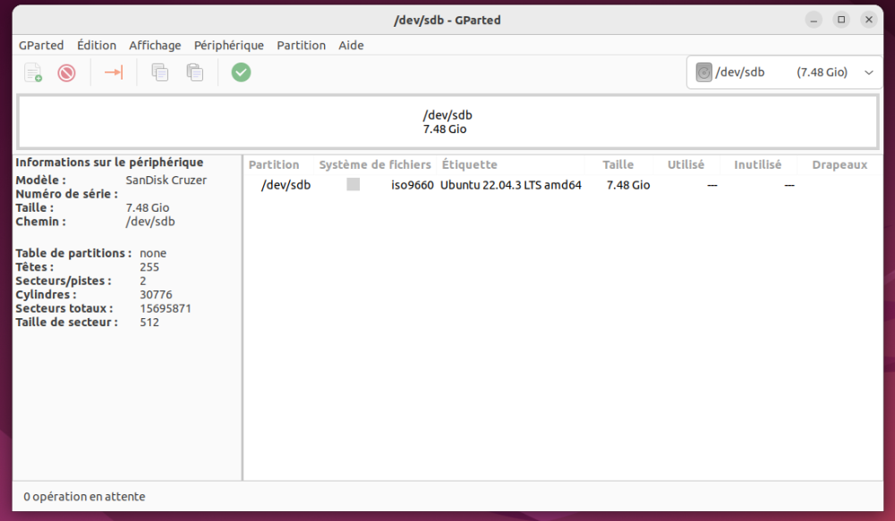

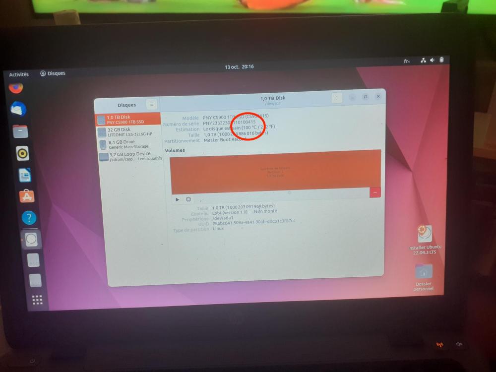

Bon plusieurs choses ne collent pas. Pour commencer la température de ton SSD est beaucoup trop élevée, 100° c'est trop.
Ensuite, ton SSD est en mode dos, alors que ta clé USB est en gpt

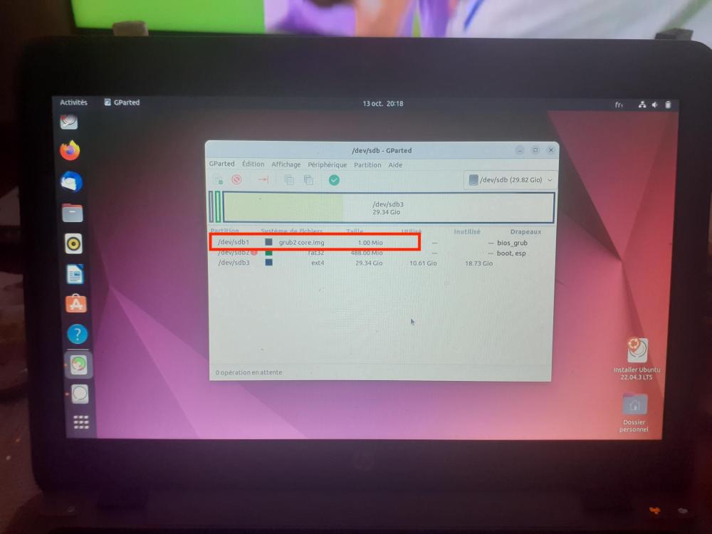

Et ce qui me dérange le plus c'est cette partition...
Je me pose une question, comment fais-tu pour formater avec Gparted, car quand je vois tes captures d'écran, tu n'as rien formaté
Ici, tu as supprimé ta partition, et tu dois pour valider, cliquer sur la flèche verte.
