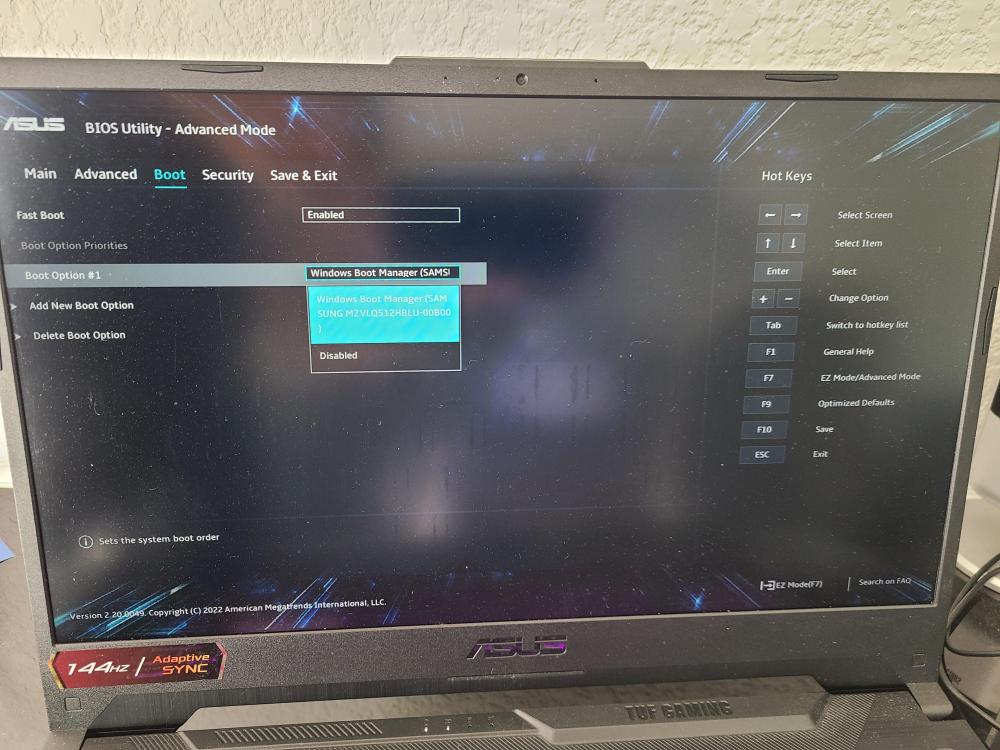

Delta Posté(e) le 4 octobre 2023 Posté(e) le 4 octobre 2023 cliquer sur boot montrer le screen normalement cela devrais marquer : boot option #1 et uefi os ...
Parruz Posté(e) le 4 octobre 2023 Auteur Posté(e) le 4 octobre 2023 cela ne me le marque pas ... je n'ai que ce qi est en bleu sur la photo
Delta Posté(e) le 4 octobre 2023 Posté(e) le 4 octobre 2023 il y a 28 minutes, Parruz a dit : cela ne me le marque pas ... je n'ai que ce qi est en bleu sur la photo désactivé le fast boot créer votre clé usb en mode gpt et uefi on vas essayer comme cela
