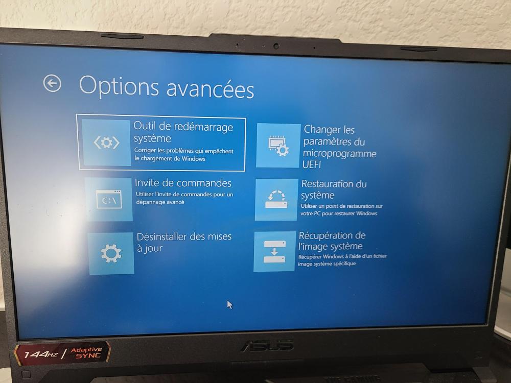

Parruz Posté(e) le 25 septembre 2023 Auteur Posté(e) le 25 septembre 2023 (modifié) J'ai booté sur la clé (branché la clé et apuyé sur echap au moment du démarrage pour choisir de booter dessus) et choisi l'option de dépannage, cependant je n'ai pas la tuile "réinitialiser ce pc" qui s'affiche avec la clé... j'ai uniquement les tuiles suivantes : -Outil de redémarrage systeme -invite de commande -désinstaller les maj -changer les paramètres du microprogramme UEFI -restauration du systeme -récupération de l'image systeme Bizarre car lors du boot normal j'avais l'option de réinitialiser... EDIT : photos juste après avoir cliqué sur "Réparer l'ordinateur" Modifié le 25 septembre 2023 par Parruz
Parruz Posté(e) le 25 septembre 2023 Auteur Posté(e) le 25 septembre 2023 oui les 2 photos que j'ai envoyé sont juste après avoir cliqué là sur votre photo
Delta Posté(e) le 25 septembre 2023 Posté(e) le 25 septembre 2023 Le 25/09/2023 à 14:27, Parruz a dit : oui les 2 photos que j'ai envoyé sont juste après avoir cliqué là sur votre photo Expand il manque paramètre et ensuite modifier le comportement de Windows et là on tombe sur les outils pour le mode sans échecs.
Delta Posté(e) le 25 septembre 2023 Posté(e) le 25 septembre 2023 je n'aime pas cette méthode, mais pourriez vous retirer votre clé usb et rebooter 3 fois de suite votre pc donc allumer, quand il démarre a peine, vous le couper brusquement ceci 3X de suite la même opération Il vas rentrer dans un état de réparation et on devrais avoir des options donnez le nous
Parruz Posté(e) le 25 septembre 2023 Auteur Posté(e) le 25 septembre 2023 (modifié) oui, lorsque je boot en "normal" j'ai l'option paramètre, cependant lorsque je boot sur la clé je n'ai pas cette option... EDIT : Question bête, ayant accès à l'invite de commande via la clé usb, pouvons nous lancer le mode sans echec par la directement sur la clé ? EDIT 2 : Bon ça ne marche pas avec l'invite de commande... je teste votre solution du redémarrage x3 Modifié le 25 septembre 2023 par Parruz

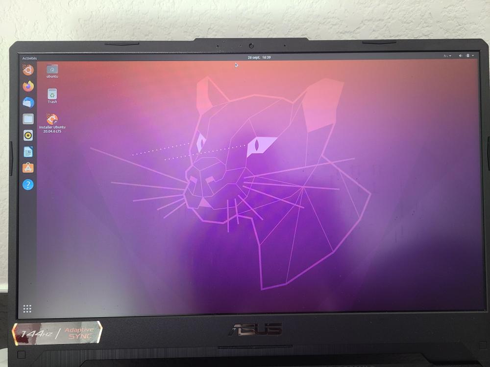

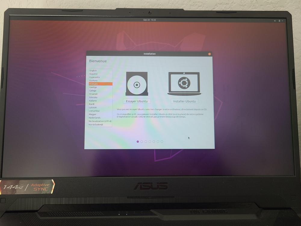

Delta Posté(e) le 26 septembre 2023 Posté(e) le 26 septembre 2023 Le 26/09/2023 à 09:14, Parruz a dit : Bonjour Delta, La clé est prête à être utilisée. quelle est la conduite à tenir ? Expand hello, il faut lancer la clé comme si on allait installer linux... Maintenant on ne l'installe évidement pas... En lançant la procédure il vas travailler un peut, vous posez une ou deux questions et ensuite vous arriverez a la page accueil Linux. Faite une capture que l'on voie ou vous serez.

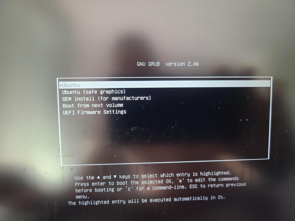

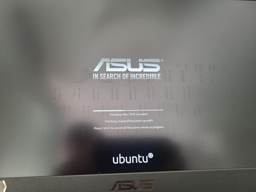

Parruz Posté(e) le 26 septembre 2023 Auteur Posté(e) le 26 septembre 2023 Et c'est parti ! Au boot je choisis ma clé et s'affiche le premier message (photo 1) Puis sans que j'ai le temps de regarder de plus prêt, l'écran change et fais un checkdisk (photo 2) d’où il en ressort aucune erreur. Une fois le checkdisk effectué je tombe sur cette page (photo 3)
Delta Posté(e) le 26 septembre 2023 Posté(e) le 26 septembre 2023 Le 26/09/2023 à 14:42, Parruz a dit : Je tombe sur le "bureau" Expand il faudrait maintenant aller voir ou se situe vos disque dur. je vais un peut regarder quoi faire maintenant. Là vous êtes en live en fait

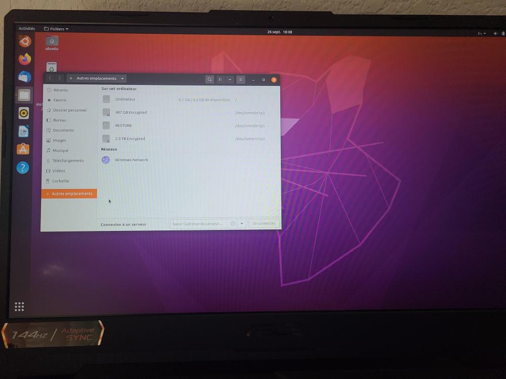

Parruz Posté(e) le 26 septembre 2023 Auteur Posté(e) le 26 septembre 2023 (modifié) Super, je peux parcourir un peu les dossiers sans risque ? EDIT : J'ai peu être trouvé quelque chose lorsque je vais dans "fichiers" sur la gauche et que je vais dans l'onglet "autres emplacements" apparait la photo ci dessous. Problème je ne peux pas accéder aux dossiers, quand je clique dessus une fenêtre apparait "Impossible d’accéder à l'emplacement, No .filesystem or .Encrypted interface on D-Bus object" Modifié le 26 septembre 2023 par Parruz 1
Delta Posté(e) le 26 septembre 2023 Posté(e) le 26 septembre 2023 il est sur quelle partition normalement le windows ? Le 26/09/2023 à 16:04, Parruz a dit : Super, je peux parcourir un peu les dossiers sans risque ? Expand oui ... il faudrait voir ou est le disque dur ou windows se trouve
Parruz Posté(e) le 26 septembre 2023 Auteur Posté(e) le 26 septembre 2023 J'ai 2 SSD : - 1 de 500 Go avec windows dessus uniquement - 1 de 2 To avec tout le reste (principalement des jeux)

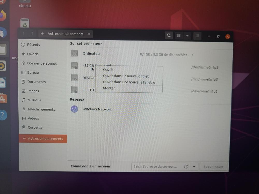

Delta Posté(e) le 26 septembre 2023 Posté(e) le 26 septembre 2023 Le 26/09/2023 à 16:55, Parruz a dit : 1 de 500 Go avec windows dessus uniquement Expand Donc le 487 gb c'est lui le windows. Maintenant oui ils sont encrypted. Quand vous cliquer bouton souri droite dessus cela donne un pop up donnez une fois l'image
