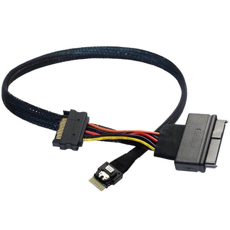

oui là c'est problématique
il faudrait essayer de trouver ceci :
les deux partie vont sur les câbles du PC le bleu et alors le noir.
La grande et longue pièce, elle, elle vas sur le HDD. Au vu de sa longueur, elle serait sans doute aussi plus stable et pourrait l'être assez pour ne pas avoir de déconnection intempestive en jouant dans sa connexion

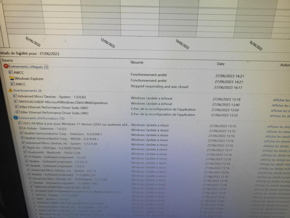

Hello
Premier Crash ça y est, je jouais à skyrim rien d autres et le pc a freeze, j'ai dû forcer l arrêt avec bouton power.
Il s est rallumé sans soucis..
J'ai ouvert le moniteur de fiabilité pour voir les soucis..
Il y a effectivement des événements critiques et des avertissements depuis plusieurs jours.
Le soucis n était pas que le hdd pour le coup..
