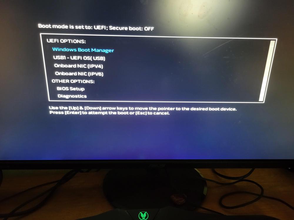

maintenant ce qui m’inquiète vous devriez retrouver ce genre là

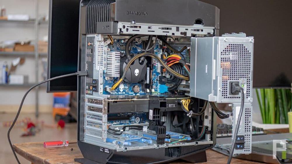

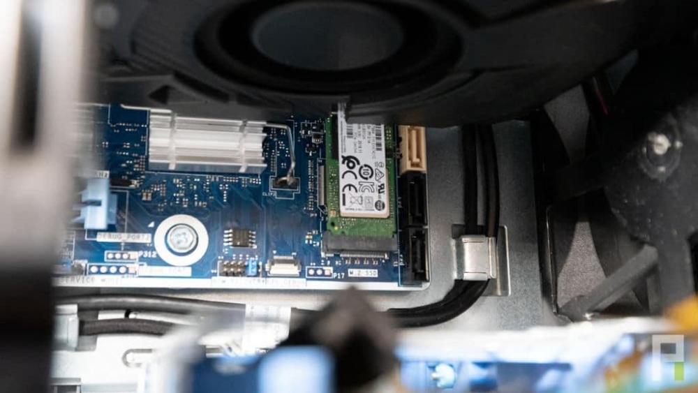

vous vous sentez de retirer ce nvme. je vous ai montrer ou il est le re voici :
retirer le et mettez uniquement votre HDD seagate.

ok ... que donne les autres options dans boot option #1

il y a 1 minute, IkeAlamba a dit :
J'ai ces 4 propositions
mettez en windows boot manager en surbrillance cliquer enter
ensuite si vous avez vu le boot manager se mettre comme il faut, vous allez sur le deuxieme donc boot #2 vous faite disabled
une fois fait, vous sauvegarder et vous tenter de retourner ici  :
