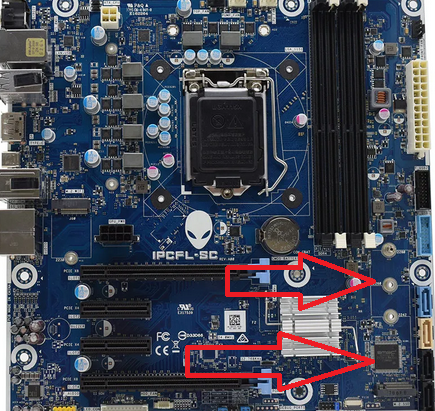

visiblement si le bios est correct ce qui est a 99.999% le cas, ces modèles sont insérer sur la CM c'est assez petit suffit qu'il y ai des câbles et on ne le repères pas facilement.
il se trouve ici
fleche rouge
Screenshot 2023-06-26 at 13-45-56 152.55€ 5% de réduction Carte mère pour Dell Alienware Aurora R7 IPCFL SC CN 0VDT73 0VDT73 VDT73 LGA 1151 Z370 100% testé et fonctionnel Original AliExpress.png
vous allez déconnecter les câbles du HDD seagate.
