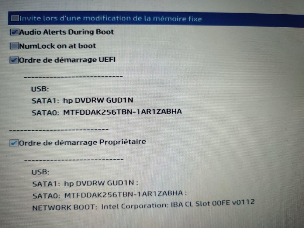

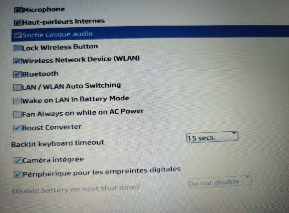

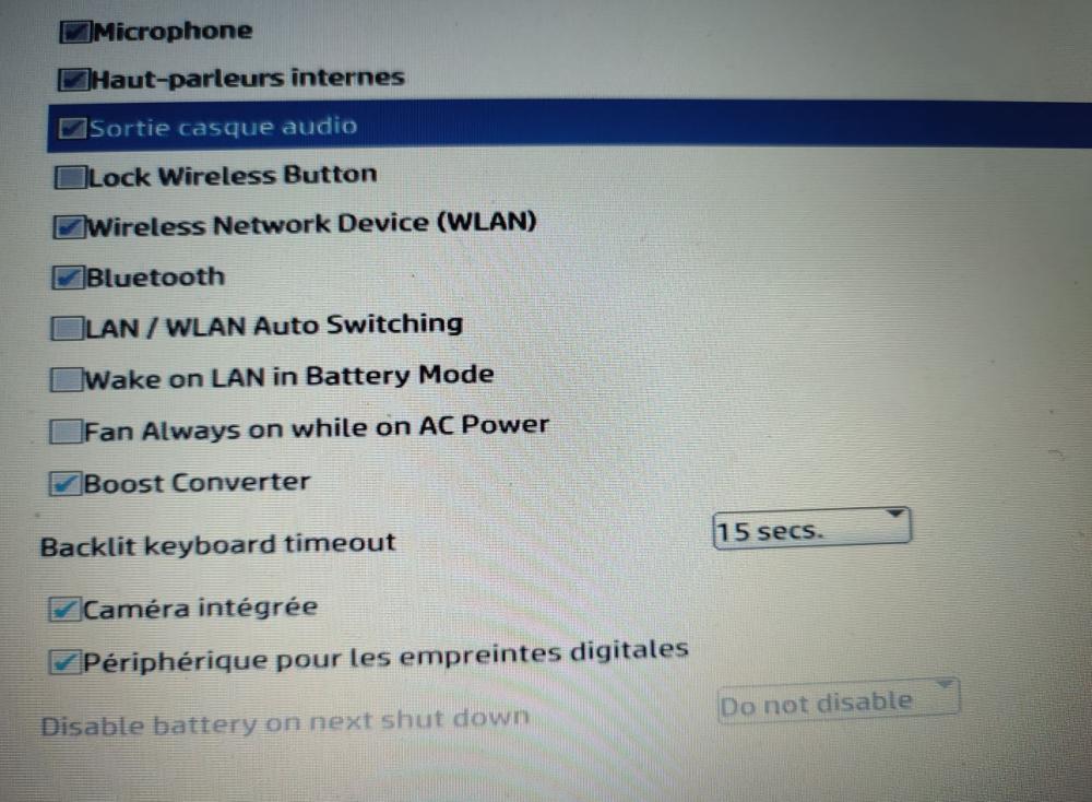

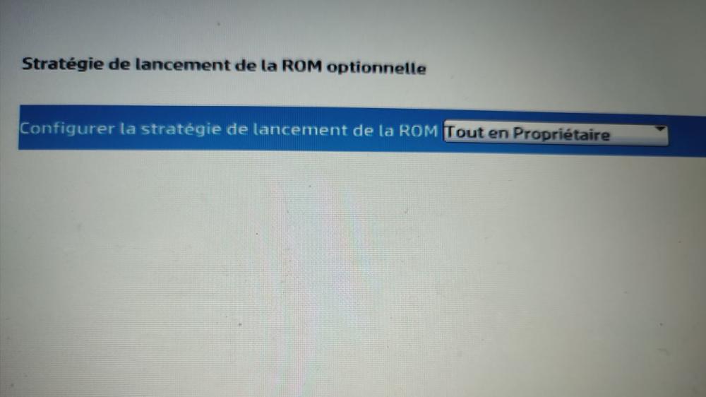

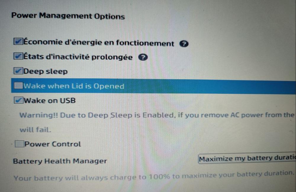

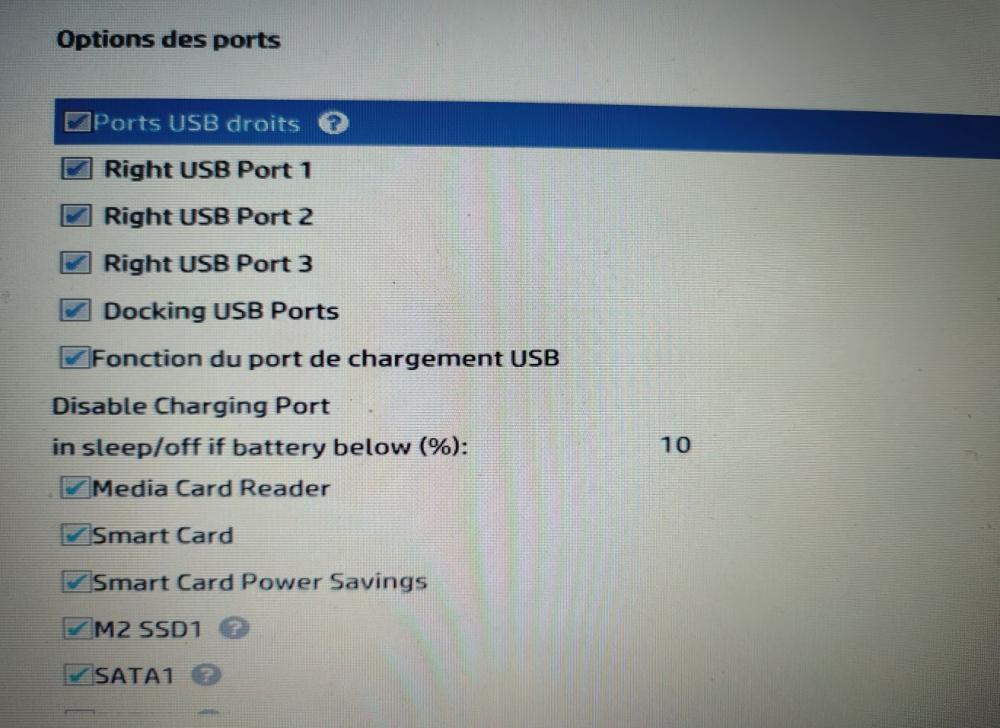

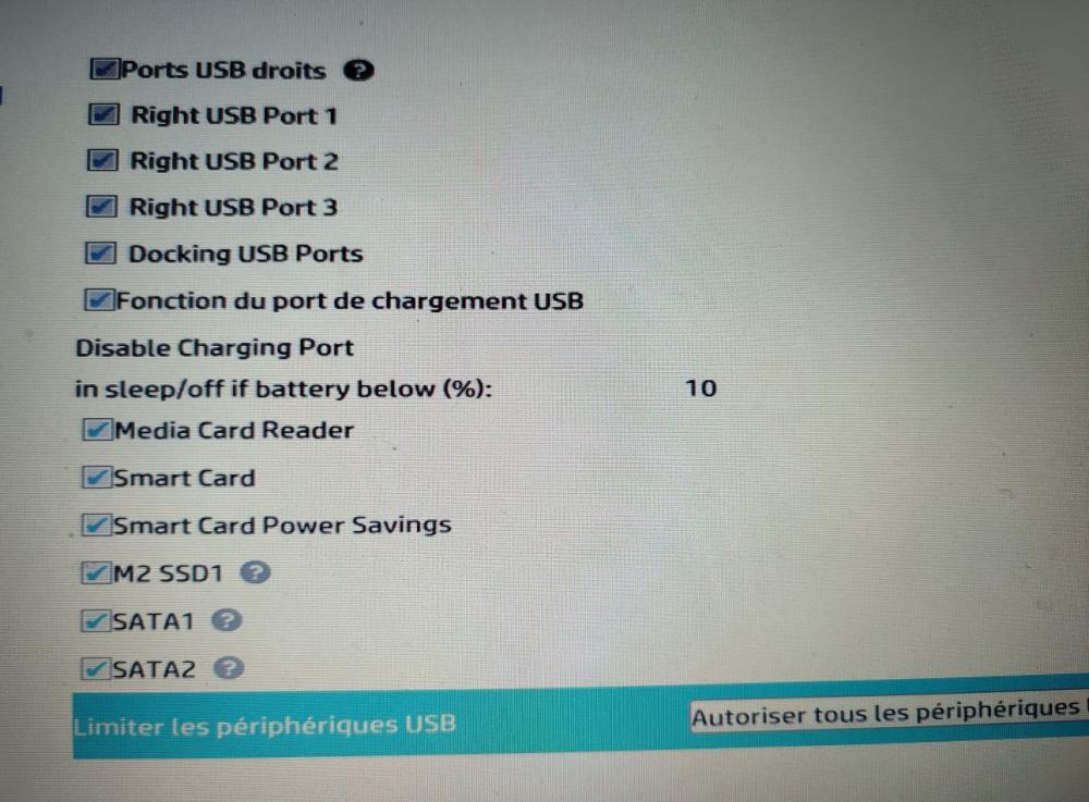

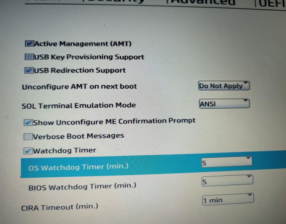

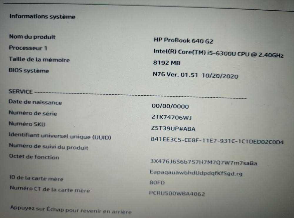

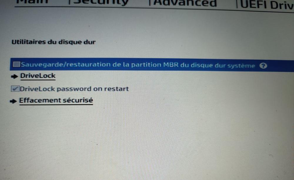

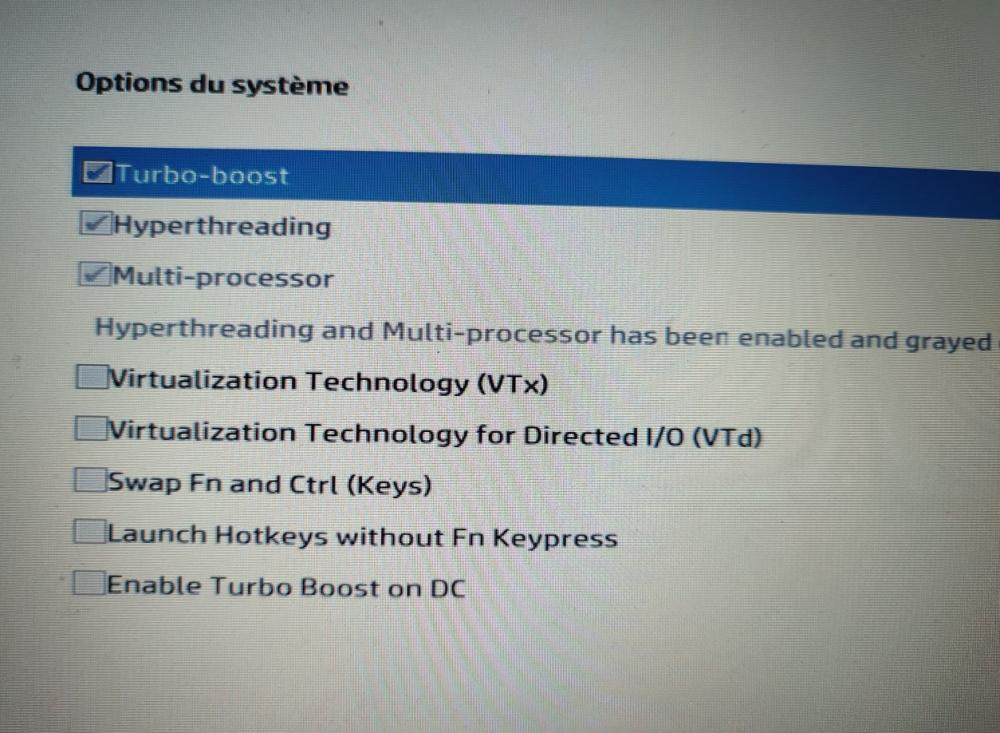

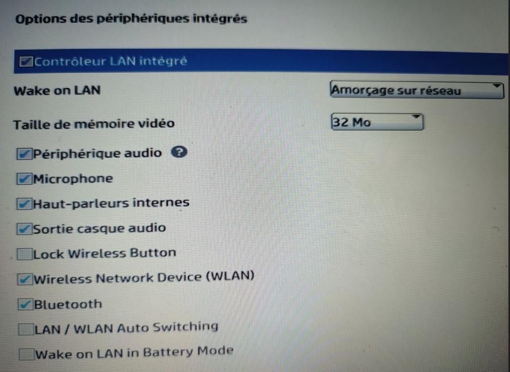

noure Posté(e) le 1 juin 2023 Auteur Posté(e) le 1 juin 2023 Bonjour, Laisse-moi vous présenter les différentes options du BIOS de mon ordinateur portable HP ProBook 640 G2 afin de m'aider à identifier le problème éventuel.
calisto06 Posté(e) le 1 juin 2023 Posté(e) le 1 juin 2023 Parfait vous êtes en UEFI Ce qu'on peut tenter avant de tester le disque dur c'est une réparation du démarrage mais si votre HDD est abimé on aura pas de résultat probant : c'est pour ça que je vous avais indiqué de tester le disque dur à l'aide de Médicat 19.10 Avez vous une clé bootable Windows 10 ? Ca peut servir à vous dépanner et aussi pour récupérer vos données Il faut un PC fonctionnel , une clé USB de 8g ou plus et vous utiliserez l'outil Microsoft en décochant "utiliser les caractéristiques de ce PC " lors de la création https://www.microsoft.com/fr-fr/software-download/windows10 Ensuite tentez la réparation pour un UEFI https://lecrabeinfo.net/reparer-demarrage-windows-10.html

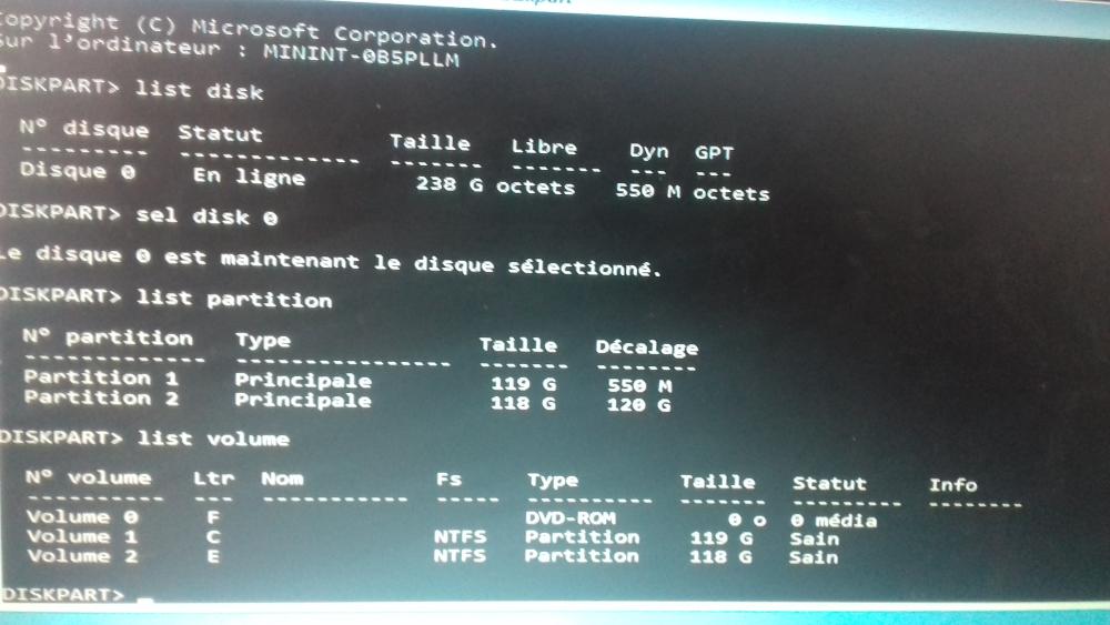

noure Posté(e) le 2 juin 2023 Auteur Posté(e) le 2 juin 2023 Bonsoir, Comme j'ai deux lecteurs avec deux partitions de 119 Go et 118 Go respectivement, ainsi qu'un espace non alloué de 550 Mo situé avant ces deux partitions. En utilisant l'application AOMEI Partition, j'ai fusionné la partition non allouée avec la partition nommée C. Maintenant, j'ai obtenu deux partitions, C et D. J'ai réinstallé une fois de plus Windows 10 en version 64 bits, mais le problème de démarrage persiste. Voici les différents tests que j'ai réalisés. Cordialement...
calisto06 Posté(e) le 3 juin 2023 Posté(e) le 3 juin 2023 Ok le disque dur est correct Refaites votre support d'installation (clé Windows 10) à l'aide d'une clé USB neuve de 8g à l'aide de l'outil Microsoft en décochant "utiliser les caractéristiques du PC" https://www.microsoft.com/fr-fr/software-download/windows10?36261b60-2f68-4336-abe2-4b00f210b6aa=True voir utilisation de l'outil pour créer vos supports d'installation

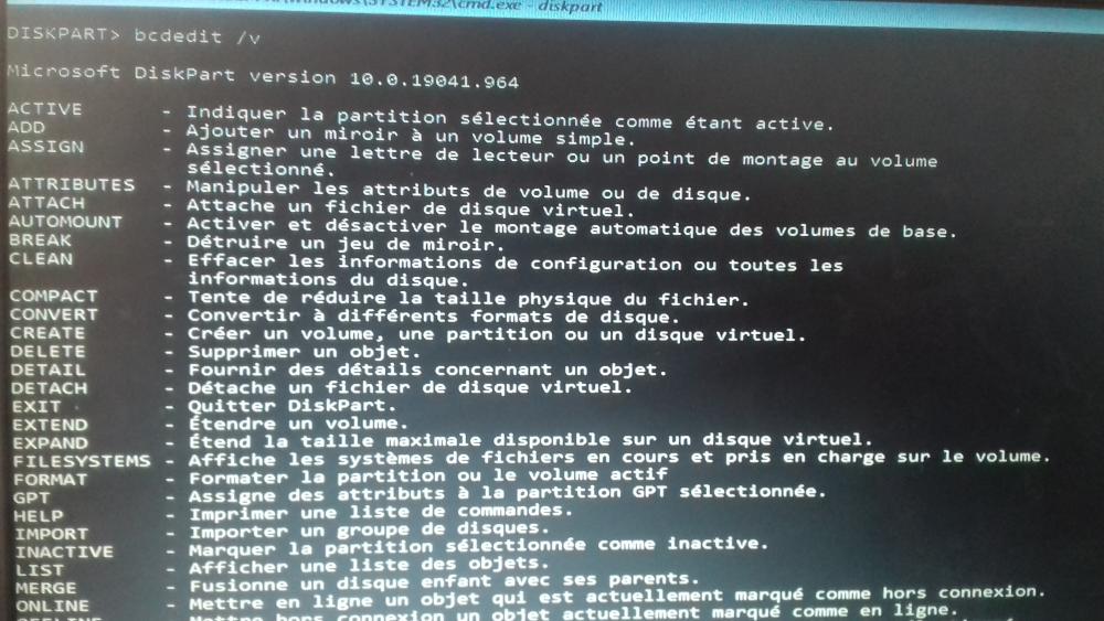

noure Posté(e) le 3 juin 2023 Auteur Posté(e) le 3 juin 2023 Bonjour, Comme j'ai deux lecteurs avec des partitions de 119 Go et 118 Go respectivement, ainsi qu'un espace non alloué de 550 Mo situé avant ces deux partitions. J'ai utilisé l'application AOMEI Partition (Hiren's Boot) pour fusionner la partition non allouée avec la partition C, ce qui a créé deux partitions, C et D. J'ai ensuite réinstallé Windows 10 en version 64 bits en utilisant une clé USB différente et l'outil de création de support de Microsoft sur un PC de bureau. Cependant, le problème de démarrage persiste. Cordialement...
calisto06 Posté(e) le 3 juin 2023 Posté(e) le 3 juin 2023 Avez vous supprimé toutes les partitions systèmes comme indiqué dans le tuto VI - INSTALLATION PROPRE DE WINDOWS 10

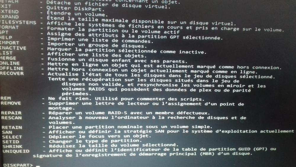

noure Posté(e) le 3 juin 2023 Auteur Posté(e) le 3 juin 2023 (modifié) Lors de l'installation de Windows 10 à partir d'une clé USB bootable, j'ai omis de supprimer les deux partitions existantes. J'ai plutôt choisi de les formater et ensuite j'ai sélectionné la première partition pour installer le système. Tout semblait bien se passer, conformément aux images fournies, jusqu'à ce que le message de redémarrage apparaisse (comme indiqué sur l'image 02) et affiche le message "BOOTMGR Image Is Corrupt. The System Cannot Boot". Modifié le 3 juin 2023 par noure
calisto06 Posté(e) le 3 juin 2023 Posté(e) le 3 juin 2023 Il faut supprimer toutes les partitions systèmes
