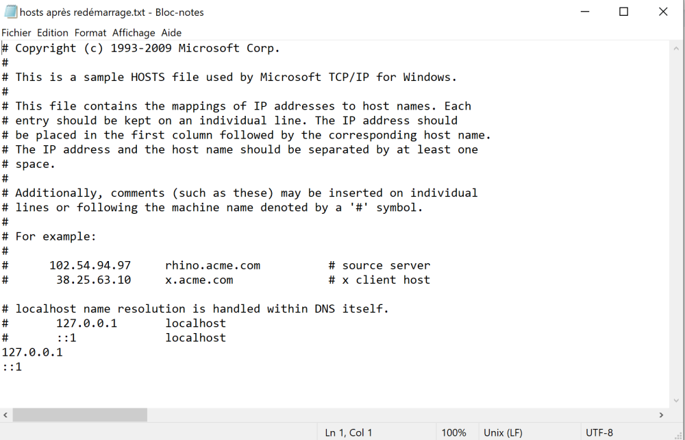

As-tu contrôlé justement le fichier host de Windows 10 pour savoir si le problème vient de là ?
Ouvre le fichier et tu fais une capture d'écran que tu postes ici

A plusieurs reprises, l'utilisation de l'outil de réparation semblait avoir résolu le problème. A chaque fois cela a marché. Mais sans l'outil cela ne se résolvait pas. Hasard? Voir la suite...
J'ai, suite à nos échanges, comparé le fichier Hosts avant et après réparation: pas vu de différence. Il semble qu'il s'agisse du fichier standard (voir pièce jointe).
Ce matin, problème, à nouveau. Fichier Hosts non modifié. Mais après un simple redémarrage de Windows 10, résolution du problème, sans utilisation de la réparation (c'est loin de toujours être le cas!)

Visiblement ce n'est pas ton fichier host qui pose un problème.
