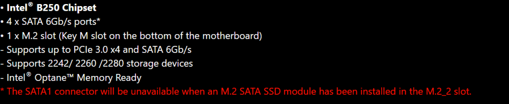

calisto06 Posté(e) le 17 janvier 2023 Share Posté(e) le 17 janvier 2023 Bonjour @Hederavotre carte mère possède ces ports pour la connexion des disques durs Specification B250I GAMING PRO AC | MSI France Vous pouvez donc connecter un M2 2280 Key M , il faudra juste penser à déconnecter un éventuel disque dur su port SATA 1 Vous devrez modifier l'ordre de boot dans le bios après avoir installé le systeme sur le SSD M2 Les différences des clés ssd , le chiffre 2280 représente la longueur Pour les SSD SATA la connectique est la meme que pour les disques HDD , c'est la taille qui change ; on passe de 3.5" à 2.5" , il faut donc un berceau pour réduire la taille du support initial 1 Lien vers le commentaire

Delta Posté(e) le 18 janvier 2023 Share Posté(e) le 18 janvier 2023 il y a une heure, Hedera a dit : Merci à vous, je vous mets le lien de celui que j'envisage de commander. Validez-vous le choix :). https://www.ldlc.com/fiche/PB00482499.html ce DD est au port Équipé d'une interface PCIe 4.0 votre CM est au port PCIe 3.0 tenter de trouver une port CPIE 3.0 car vous ne profiterez pas de la vitesse du 4.0 1 Lien vers le commentaire
