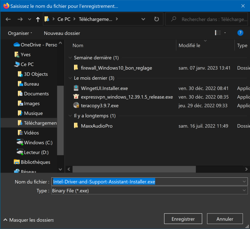

Ce qui va t'ouvrir une nouvelle fenêtre où tu pourras décider de la destination.
1053697143_Capturedcran2023-01-09194516.thumb.png.ac0b848348089b4d158e40ae74b8d29d.png
