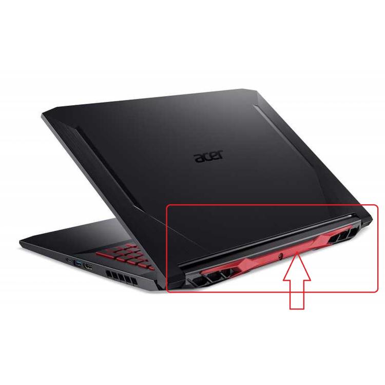

pour ce genre de pc si vous démonter la coque "le dos" du pc, faite attention a l'arrière ici :
Voir si cette partie en rouge ne viens pas avec.
Sur mon Ex Acer predator, cette partie venait avec et le démontage était un peut plus complexe...
Il fallait bien le d'éclipser pour pas cassé
