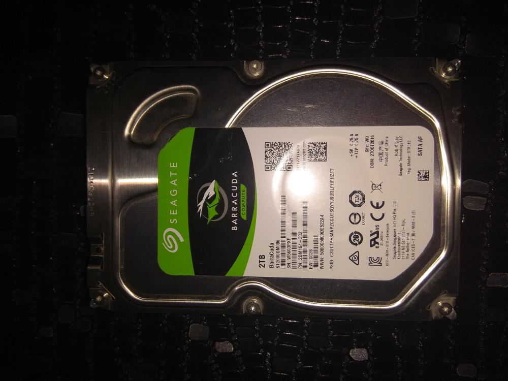

Depuis ce soir, mon disque dur Seagate Barracuda 2TO n'apparaît plus dans l'explorateur de fichier, que ce soit sous Linux ou Windows.
Je l'ai donc débranché et rebranché, testé d'autres câbles SATA et rien n'y fait. Quand je le branche, il démarre, j'entends une sorte de cliquetis comme si la tête de lecture essayait de se lancer puis plus rien, il s'éteint de nouveau. Je soupçonne donc qu'il soit bel et bien mort, mais peut-être connaissez-vous d'autres tests à effectuer avant que je me rende à l'évidence.

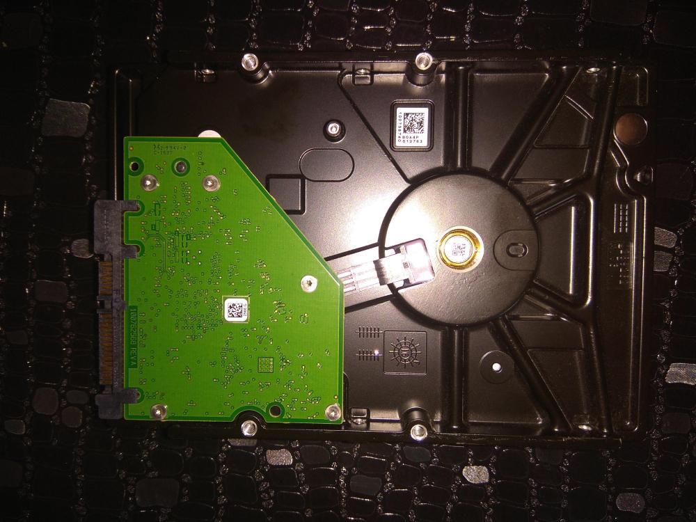

C'est bien la carte à l'arrière du disque (cf : pièces jointes) ?
Je confirme qu'il y a bien un clic.
C'est bien la petite carte derrière :c_wink:

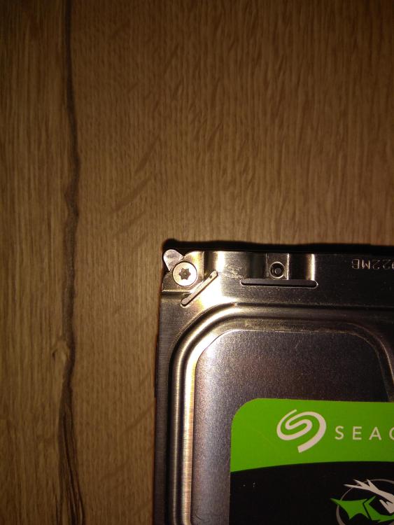

Au fait @Delta, comment s'appelle les vis qui tiennent la carte PCB ? Car elles ont une forme d'étoile et je n'ai pas d'outil adapté.
Yop là,
il faudrait faire une petite tofe si moyens ...
mais peut-être que cela serait des forme XZN

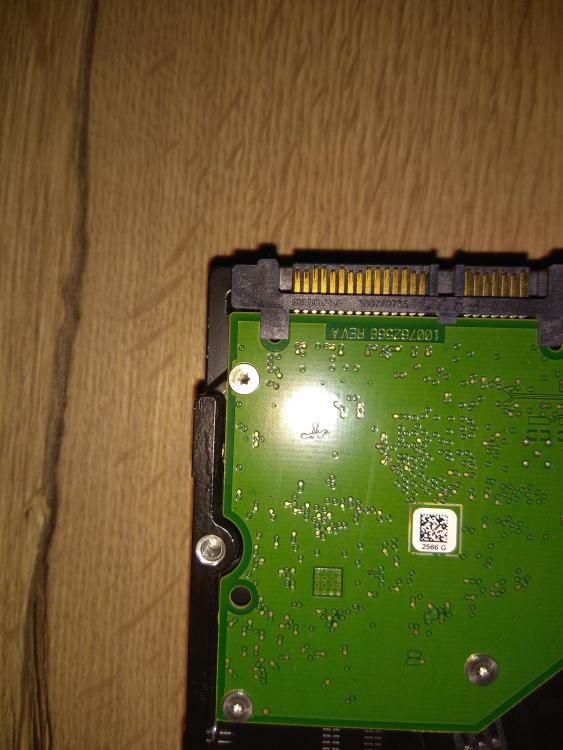

Alors voici les photos demandées. J'ai bien des clés XZN pour les vis de la face avant du disque, mais pas pour celles de la partie arrière qui tiennent la carte PCB car beaucoup trop petites.

ah oui ... Et un bon tournevis cruciforme, en croix, ou un bon plat tu n'y arrive pas non plus
Commandez Tournevis Repair en ligne | Cadeaux d'affaires EuroGifts
avec un bon embout en croix qui agrippe bien sans jeu tu devrais pouvoir les avoir. C'est pas serrer a 50 NM non plus
  • J'adore 1
Oui j'ai essayé, mais rien à faire, soit c'est trop gros soit ça tourne dans le vide et abîme les têtes.
