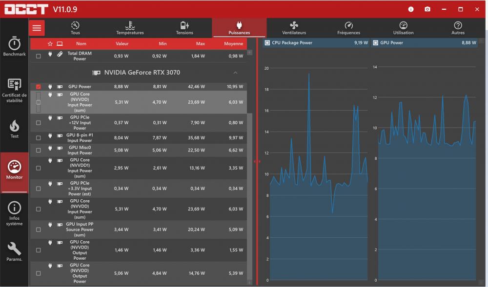

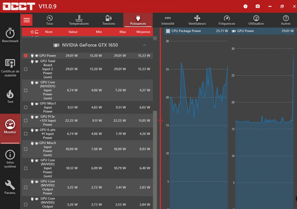

elle est particulièrement calme votre CG car le screen que je vous ai donner en exemple c'est ma CG, elle est plus gourmande :c_embarrassed:

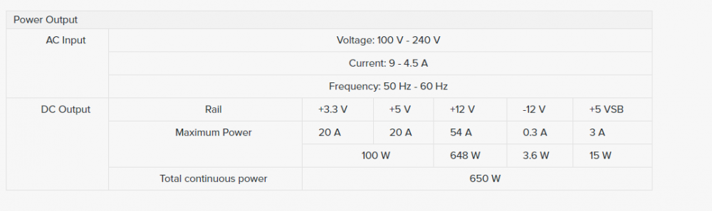

j'ai fait une petite comparaison avec ma Seasonic et la Evga
votre alim ne devrais pas en etre la cause car  :
Evga :
Seasonic :
résumer vos chiffre sont valable on remarque que la votre est plus puissante ce qui est logique mais les chiffres se tiennent en comparant les deux alim la 650 Vs 750

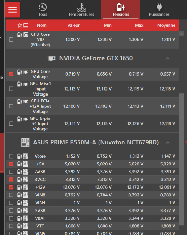

sauriez vous donner les valeur de tension tel que ce screen :
de votre CG et de votre CM
