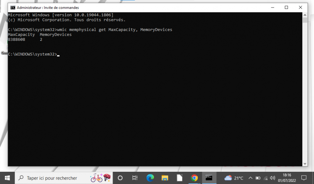

3. Ouvre l'invite de commande en tant qu'administrateur !
4. Tape la commande suivante et valide en appuyant sur Entrée :
Citation
wmic memphysical get MaxCapacity, MemoryDevices
(ensuite envoie la capture dans ton prochain message) Mon PC peut supporter jusqu'à 8 Go de RAM :

Après plusieurs tentatives de la commande en tant qu'administrateur à chaque fois j'ai la réponse  "expression de GET non valide"; je ne comprends pas :c'est bien en minuscules avec espace de part et d'autre de get ?

il y a 29 minutes, dernonde a dit :
voilà, j'ai installé PowerShell 7.2.4 et j'ai pu exécuter la commande et voici le résultat.
Maintenant tu peut oublier le 8 Go de Ram car, j'ai regarder tes barrettes d'origines sur internet et tu peut que faire (2x2 = 4 Go : 2 barrettes de deux Giga)
