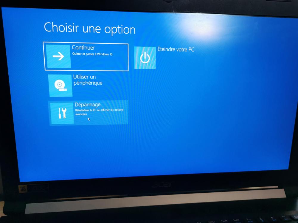

Tigr0u51 Posté(e) le 29 mai 2022 Auteur Posté(e) le 29 mai 2022 Lorsque j'allume l'ordinateur Le logo acer apparaît puis laisse place à cet écran noir et puis plus rien. Le gestionnaire des tâches n'apparaît pas

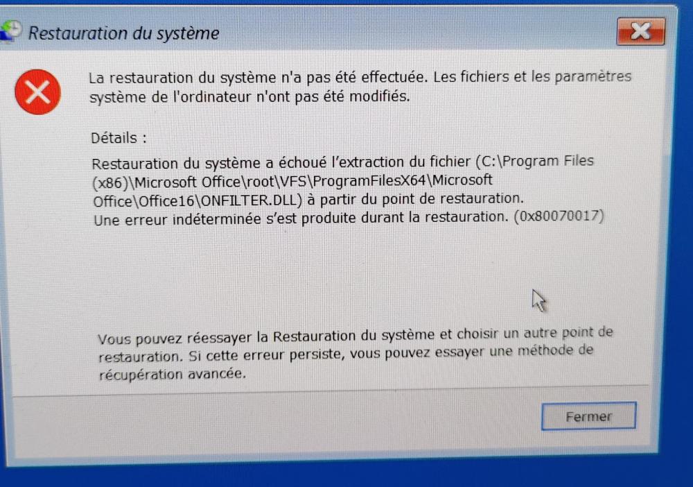

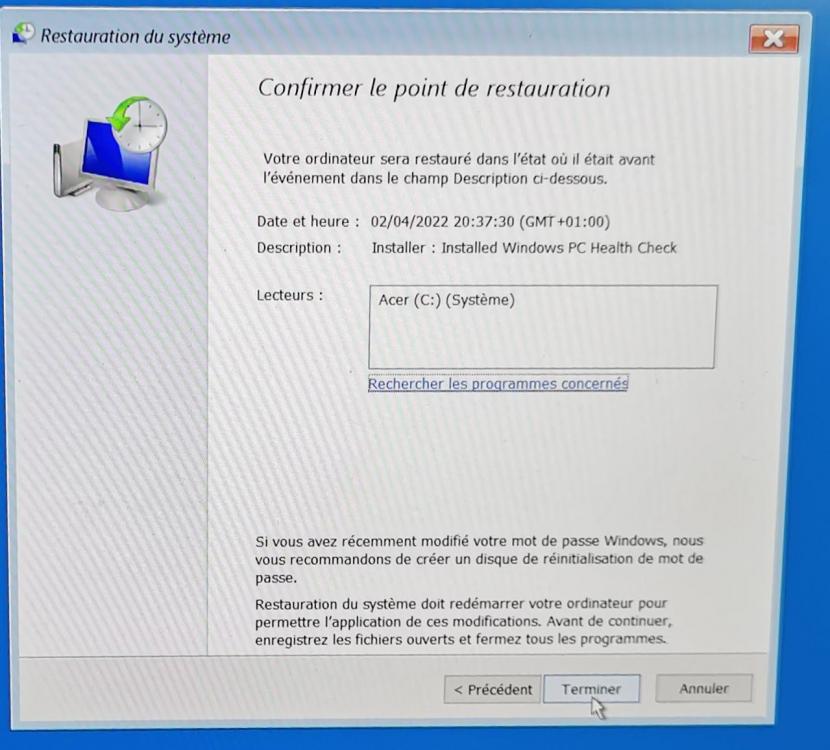

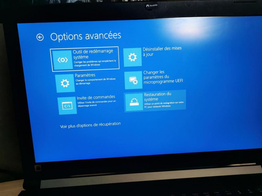

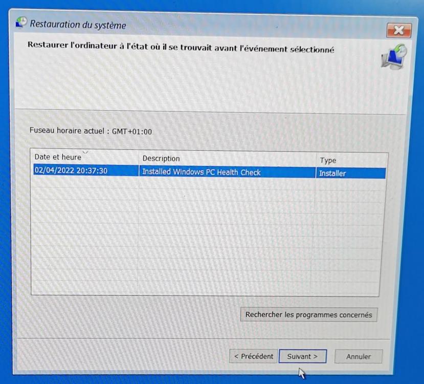

Christian-S Posté(e) le 29 mai 2022 Posté(e) le 29 mai 2022 Hello Essayer cette manip Allumez le PC, en appuyant plusieurs fois sur « SHIFT » + « F8 ». ou Maintenez la touche MAJ enfoncée et cliquez sur redémarrer. Cliquez sur Dépannage. Pour la résolution des problèmes, sont disponibles les options : Actualiser votre PC Réinitialiser votre PC Options Avancées Cliquer sur Options Avancées Dans les Options avancées : Restauration du système Récupération de l’image système Outil de redémarrage système Invite de commandes Paramètres Cliquer sur Restauration du système la fenêtre => Restauration Système apparaît Cliquer sur suivant Un calendrier apparaît Cochez la case Afficher d’autres points de restauration. PS: Si cette case n'est pas présente C'est qu'il n'y a pas d'autres points de points de restauration disponibles Choisir une date proposée d un point de restauration pour le mettre en surbrillance Et surtout une date proposée avant vos problèmes. Cliquez sur suivant. Cliquer sur terminer Christian-S
Tigr0u51 Posté(e) le 29 mai 2022 Auteur Posté(e) le 29 mai 2022 (modifié) Ça n'a pas fonctionné :/ Et il n'y a pas d'autre point Modifié le 29 mai 2022 par Delta mise en page

Tigr0u51 Posté(e) le 29 mai 2022 Auteur Posté(e) le 29 mai 2022 Je n'ai plus accès à l'ordinateur étant donné qu'il ne s'allume plus. Je ne peux rien faire mis à part le menu bleu quand le pc démarre

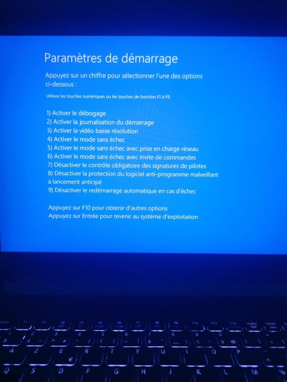

Christian-S Posté(e) le 29 mai 2022 Posté(e) le 29 mai 2022 Hello Essayer de démarrer en Mode sans echec pour voir t essayer de récupérer des fichiers persos, sinon vous pouvez choisir réinitialiser Allumez le PC, en appuyant plusieurs fois sur « SHIFT » + « F8 ». ou Maintenez la touche MAJ enfoncée et cliquez sur redémarrer. a l'affichage Cliquez sur Dépannage. Pour la résolution des problèmes, sont disponibles les options : Actualiser votre PC Réinitialiser votre PC Options Avancées Cliquer sur Options avancées Dans Options avancées Cliquer sur Paramètres Dans la fenêtre Paramètres de démarrage Cliquer sur activer le Mode sans echec Cliquer en bas à droite sur Redémarrer Après redémarrage, Appuyer sur les touches : 4 ou F4 pour accéder au mode sans échec 5 ou F5 pour accéder au mode sans échec avec prise en charge réseau Christian-S
Tigr0u51 Posté(e) le 29 mai 2022 Auteur Posté(e) le 29 mai 2022 J'ai essayé 4 puis 5 mais à chaque fois j'ai le logo ACER, puis un écran noir et rien de plus ne se passe :/

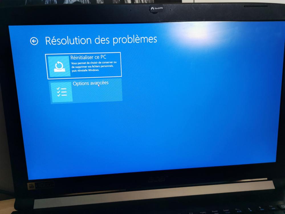

Christian-S Posté(e) le 29 mai 2022 Posté(e) le 29 mai 2022 Re Donc vous n'avez plus beaucoup de choix, soit réinitialiser Cliquez sur Dépannage. Pour la résolution des problèmes, sont disponibles les options : Actualiser votre PC => Réinitialiser votre PC Options Avancées. Où ouvrir un sujet en Windows 10 et essayer de réparer sans perte de données et revenir ensuite dans ce sujet pour terminer Christian-S
Tigr0u51 Posté(e) le 29 mai 2022 Auteur Posté(e) le 29 mai 2022 Entendu, je ferai ça à mon retour de déplacement. Merci pour votre aide
Christian-S Posté(e) le 30 mai 2022 Posté(e) le 30 mai 2022 Hello Il y a 10 heures, Tigr0u51 a dit : Entendu, je ferai ça à mon retour de déplacement. Merci pour votre aide Ok, j'attends .. Christian-S
Tigr0u51 Posté(e) le 4 juin 2022 Auteur Posté(e) le 4 juin 2022 Bonjour :D ! J'ai fais la réinitialisation windows. J'ai de nouveau accès à l'ordinateur et le son est revenu. Que dois-je faire à présent ? Bonne soirée
