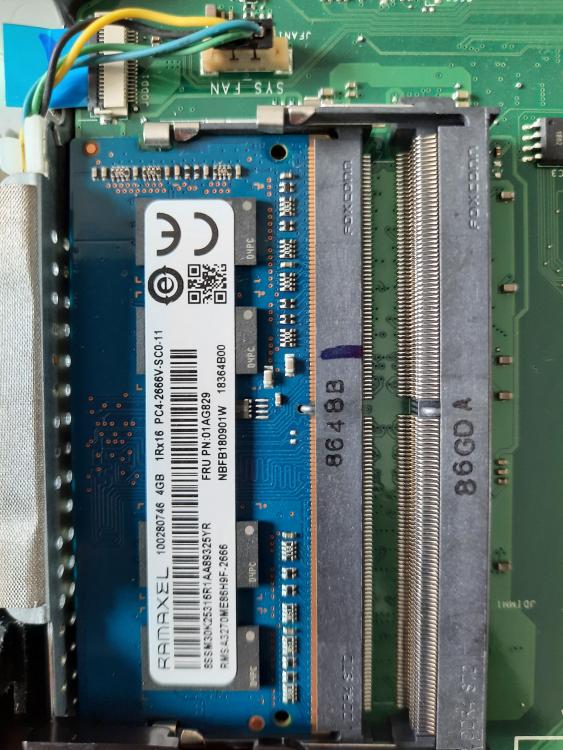

Benji Posté(e) le 1 mai 2022 Auteur Share Posté(e) le 1 mai 2022 Merci pour votre réponse complète ! Je me permets d'abuser de votre gentillesse: Sur tout un autre sujet que celui abordé jusqu'à présent: Pour un autre pc dont la référence est celle-ci LENOVO IDEACENTRE AIO 520-22IKU, je souhaiterais upgrader la RAM qui est actuellement de 4GO (un slot sur 2 est actuellement occupé), je pensais achéter une nouvelle ram de 4go pour passer à 8Go au total. Aussi, je voudrais passer du HDD à un SSD (240Go environ), Pourriez-vous m'aider à trouver une ram compatible avec le pc afin que je ne faisse pas n'importe quoi ? Quant au SSD, si vous avez aussi un ref, je prend ! En vous remerciant chaleureusement ! Lien vers le commentaire
Delta Posté(e) le 1 mai 2022 Share Posté(e) le 1 mai 2022 il y a 9 minutes, Benji a dit : je voudrais passer du HDD à un SSD (240Go environ), en 240 Go on a le Kingston A 400 https://www.ldlc.com/fr-be/fiche/PB00228331.html pour ce qui est de la ram : faite une photo de la Ram que vous possédez déjà Sur les deux face si il y a des inscription pour que l'on fasse une recherche et ainsi avoir les deux même. Le couple sera toujours plus en harmonie que deux marque différentes Lien vers le commentaire
Benji Posté(e) le 1 mai 2022 Auteur Share Posté(e) le 1 mai 2022 (modifié) Voici une photo Modifié le 1 mai 2022 par Benji Lien vers le commentaire
Delta Posté(e) le 1 mai 2022 Share Posté(e) le 1 mai 2022 nous avons une Ramaxel ici : https://fr.computer-world.pro/boutique-informatique/rmsa3270me86h9f-2666-ramaxel-1rx16-pc4-2666v-sc0-11-p-97209.html maintenant il faudrait voir si votre PC accepte 8 Go mais je pense que cela ne sera pas un souci.. je vais regarder et faire un recoupement d'info Lien vers le commentaire
