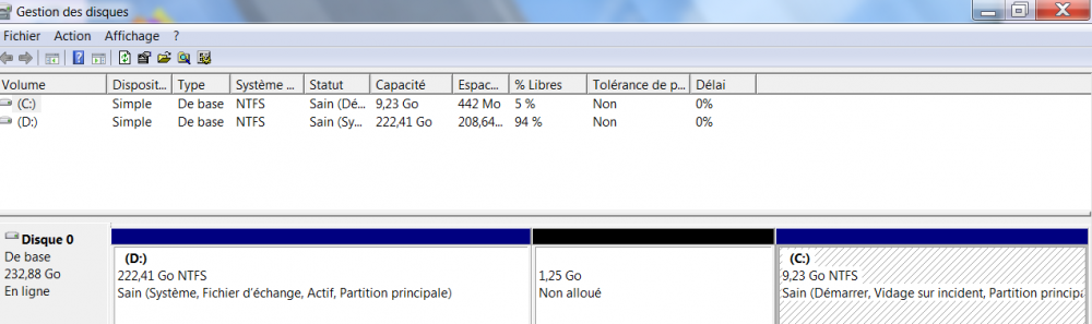

alleur Posté(e) le 28 mars 2022 Posté(e) le 28 mars 2022 Bonjour à tous. Mon nouveau problème est le suivant : J’ai récupéré un pc portable qui est sous Windows seven. Il a un seul DD qui a du être partitionné. Un le C qui fait 9Go et le D qui fait 223 Go. Windows est installé sur le C. Je voudrais charger Windows 10 mais il n'y a pas assez de place sur C. Il reste 220 Mo. Première question : Serait-il possible de fusionner C et D sans perdre les fichiers qui se trouvent sur D ? Donc de n'avoir qu'un seul disque dur. Ce que je préfèrerais. Deuxième question : Dans le cas ou cela ne serait pas possible, prendre des giga de D pour les mettre sur C. Voila, j'espère avoir été clair. Merci de votre aide et bonne journée. Alleur
Delta Posté(e) le 28 mars 2022 Posté(e) le 28 mars 2022 Il y a 2 heures, alleur a dit : Première question : Serait-il possible de fusionner C et D sans perdre les fichiers qui se trouvent sur D ? Donc de n'avoir qu'un seul disque dur. Ce que je préfèrerais. Hello, C'est possible, mais pas dans la configuration ou vous vous trouver ... le mieux a faire c'est de sauvegarder D et ensuite faire la fusion. Une fois la fusion faite, vous créer un dossier ou bien vous allez dans répertoire document ou image etc. Et vous re copier "coller" votre sauvegarde dans ce répertoire Il y a 3 heures, alleur a dit : Deuxième question : Dans le cas ou cela ne serait pas possible, prendre des giga de D pour les mettre sur C. c'est tout a fait possible et cela est même préférable. Moins d'opération 1

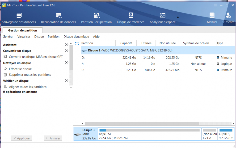

alleur Posté(e) le 29 mars 2022 Auteur Posté(e) le 29 mars 2022 RE @Deltamerci Voici le screen demandé
Delta Posté(e) le 29 mars 2022 Posté(e) le 29 mars 2022 alors la 1.25 go non allouer, vous pourriez la renvoyez sur le C: donc cliquer droite sur c: dans le petit rectangle cliquer sur étendre une page vas s'ouvrir tel celle ci : regarder bien que la non allouer est bien sélectionner et ensuite avec la petite tirette vous prenez la totalité. une fois fait vous cliquer sur ok puis appliquer en bas a gauche. cela après on aura plus que la D: et la C: qui apparaitra. faite déjà un screen des étapes que l'on vous aiguille

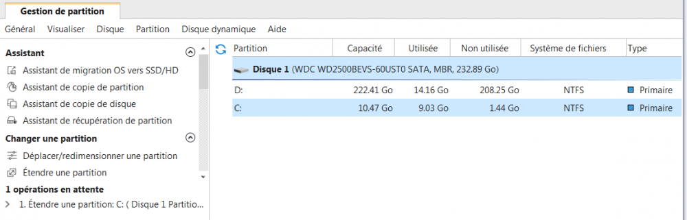

alleur Posté(e) le 30 mars 2022 Auteur Posté(e) le 30 mars 2022 Bonjour à tous Bonjour @Delta Voici le nouveau screen demandé. Bonne journée Alleur
Delta Posté(e) le 30 mars 2022 Posté(e) le 30 mars 2022 Il y a 2 heures, alleur a dit : Bonjour @Delta Voici le nouveau screen demandé. hello, on vois que C a pris un peut de poids. maintenant vous allez refaire la même opération donc cliquer droite sur C et ensuite étendre.. le même rectangle vas apparaitre. Mais la vous regarder bien pour sélectionner D ensuite avec la tirette vous aller augmenter la capacité selon vos envie. Vous l'avez surement constater, il y a une description dans ce même rectangle avant de cliquer sur ok, il vous dis combien pèsera C et combien pèsera D après l'opération.
