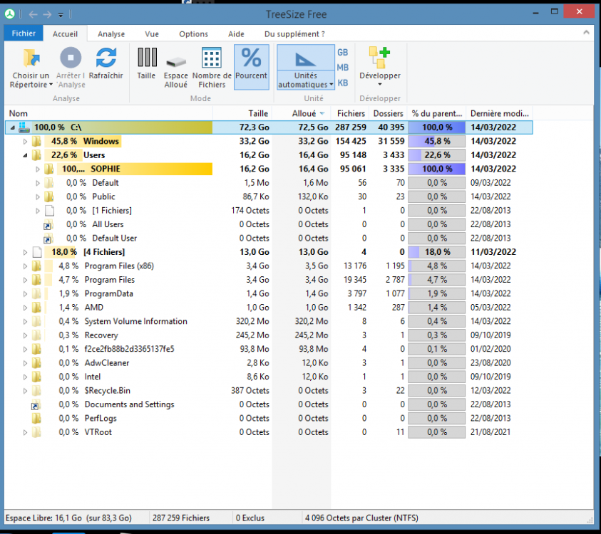

Delta Posté(e) le 12 mars 2022 Posté(e) le 12 mars 2022 (modifié) il y a 42 minutes, klipoute a dit : est ce que je fais ce que conseille le poisson clown ? oui bien sur car vous n'avez pas de partitions suspecte ni créer de partitions + que supplémentaire et utile. Il y a donc bien quelques choses qui vous as rempli votre disque dur Avec le programme de @Le PoissonClown on vas voir qui prend de la place et qui pèse combien ( poids exprimer en Mo ou Go ) Il y a 4 heures, Le PoissonClown a dit : Treesize avec ce programme voici ce que l'on verra. le rond c'est votre disque dur et alors on vas voir quelle programme ou quelle dossier pose un souci Modifié le 12 mars 2022 par Delta

klipoute Posté(e) le 12 mars 2022 Auteur Posté(e) le 12 mars 2022 (modifié) oui c'est fait j'ai lancé en mode admin c'est bon ? dossier recovery est ce que je peux le supprimer ? Modifié le 12 mars 2022 par klipoute
Delta Posté(e) le 12 mars 2022 Posté(e) le 12 mars 2022 lors de l'installation il vous donnera un screen comme quoi pro ou personnel vous choisissez personnel. ensuite une fenêtre vous dira lancer en mode admin elle sera cocher normalement vous faite terminer ensuite le logiciel ce met en route on vous guidera 1
klipoute Posté(e) le 12 mars 2022 Auteur Posté(e) le 12 mars 2022 il y a 2 minutes, Delta a dit : lors de l'installation il vous donnera un screen comme quoi pro ou personnel vous choisissez personnel. ensuite une fenêtre vous dira lancer en mode admin elle sera cocher normalement vous faite terminer ensuite le logiciel ce met en route on vous guidera ok merci je vous ai mis ma reponse :)
Delta Posté(e) le 12 mars 2022 Posté(e) le 12 mars 2022 il y a 2 minutes, klipoute a dit : ok merci je vous ai mis ma reponse :) je l'ai pas vu. vous avez lancer le programme ?
