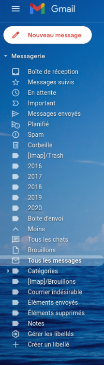

Si tu es en IMAP tu dois retrouver tes mails sous "tous les messages" c'est pas le cas ?
482349525_Capturedcrandu2022-02-1623-39-16.thumb.png.575cae1bd6e7f86df764879e705cd756.png

c'est propre, car j'avais nettoyé cette boite il y a peu ! depuis thunderbird, mais ca nettoie aussi sur google du coup !
Visiblement oui ... je viens d'apprendre quelques choses ... pourtant j'ai plusieurs boites mail (mais pas GMAIL) que je rapatrie sur GMAIL et Thunderbird et je n'ai pas se problème ...étrange ... ou je me trompe, perso mes mails importants je les stocke sur un support extérieur
