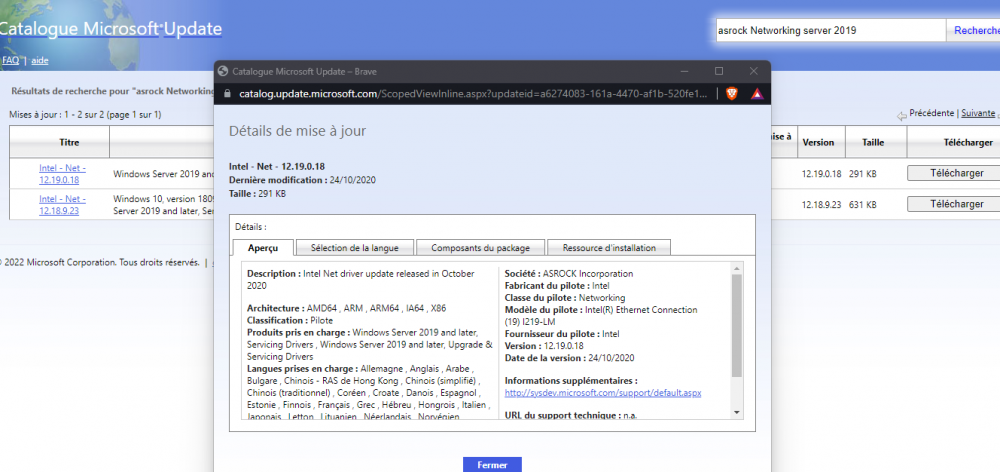

Delta Posté(e) le 16 février 2022 Posté(e) le 16 février 2022 il y a 10 minutes, JOJO_XD30 a dit : quelle mise a jour il faudrait que je prenne dans le catalogue de mise a jour ? SI vous avez un exemple difficile a dire comme cela ... ici j'ai un peut debroussaller https://www.catalog.update.microsoft.com/Search.aspx?q=Networking+server+2019 on retrouve des intel etc.
Delta Posté(e) le 16 février 2022 Posté(e) le 16 février 2022 ici : https://www.catalog.update.microsoft.com/Search.aspx?q=asrock Networking server 2019 le premier et le deuxième parle de Asrock
JOJO_XD30 Posté(e) le 16 février 2022 Auteur Posté(e) le 16 février 2022 ok je vien de la télécharger mais comment l utiliser je double clic ca m'ouvre l intérieur du fichier .cab
JOJO_XD30 Posté(e) le 16 février 2022 Auteur Posté(e) le 16 février 2022 bon je vais m'arrêter la pour ma demande je vous remercie @Delta pour avoir pris le temps de me répondre je vous s'houait une bonne continuation et une bonne soirée
Delta Posté(e) le 16 février 2022 Posté(e) le 16 février 2022 il y a une heure, JOJO_XD30 a dit : bon je vais m'arrêter la pour ma demande je vous remercie @Delta pour avoir pris le temps de me répondre je vous s'houait une bonne continuation et une bonne soirée vous devez aller sur gestionnaire de périphérique cliquer sur contrôleur réseau mettre a jour le driver mais vous allez le faire en manuel. Donc aller parcourir là ou vous avez télécharger votre driver du catalogue Microsoft
