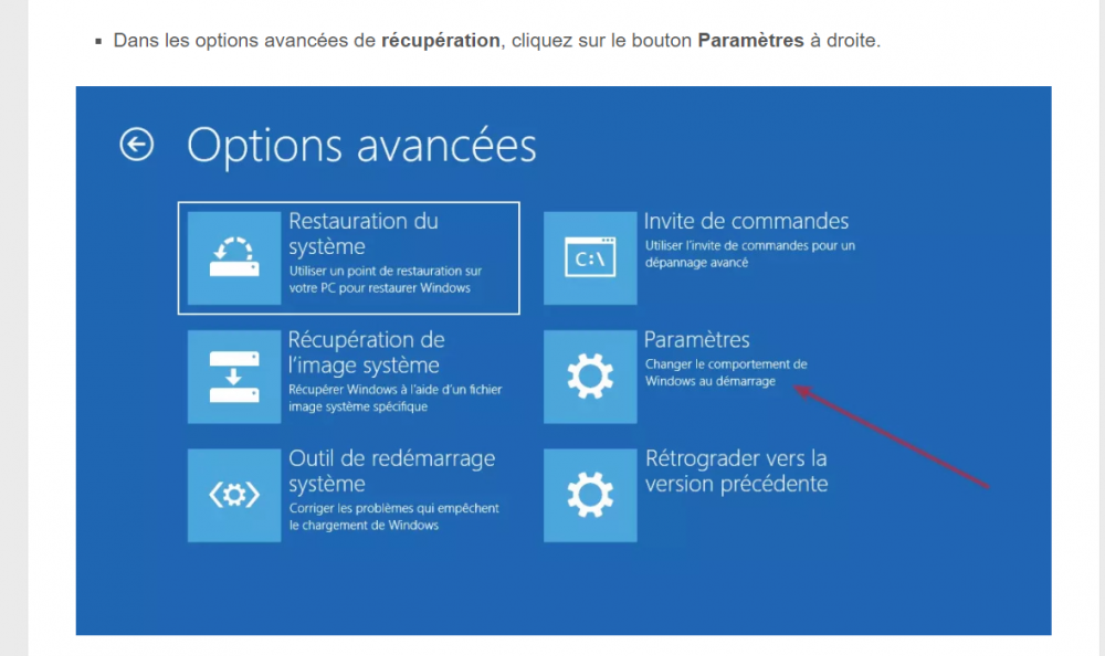

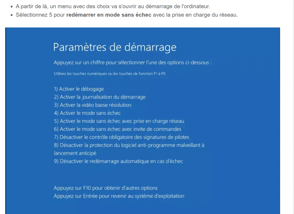

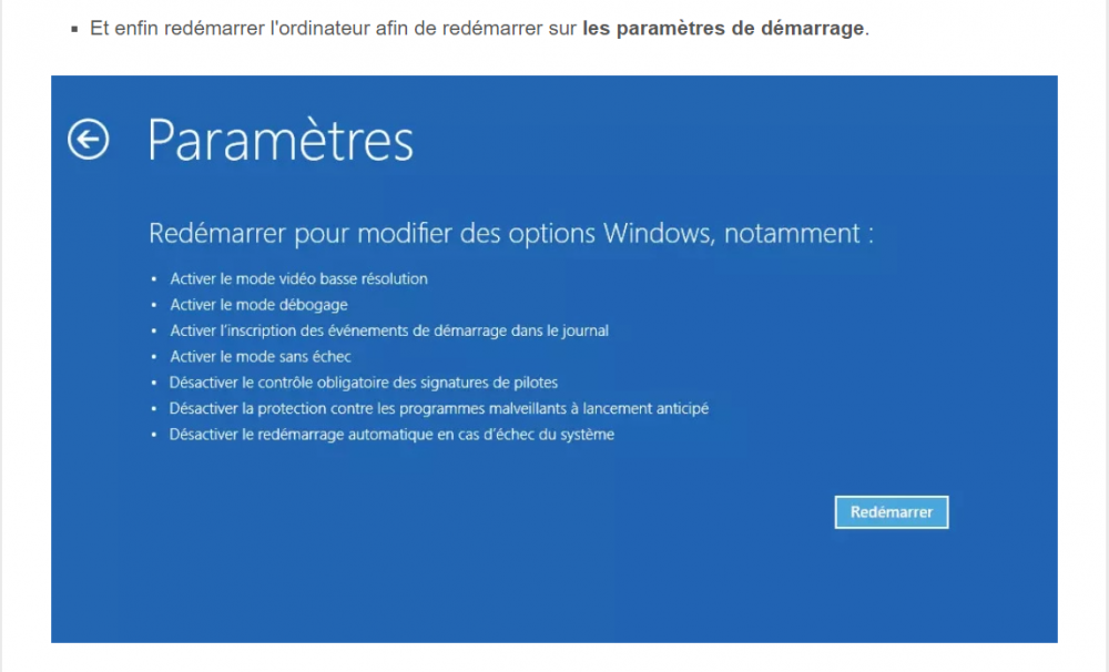

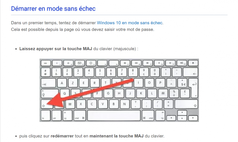

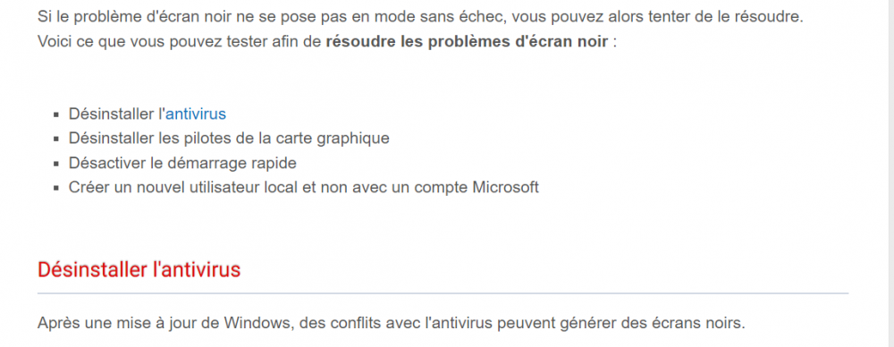

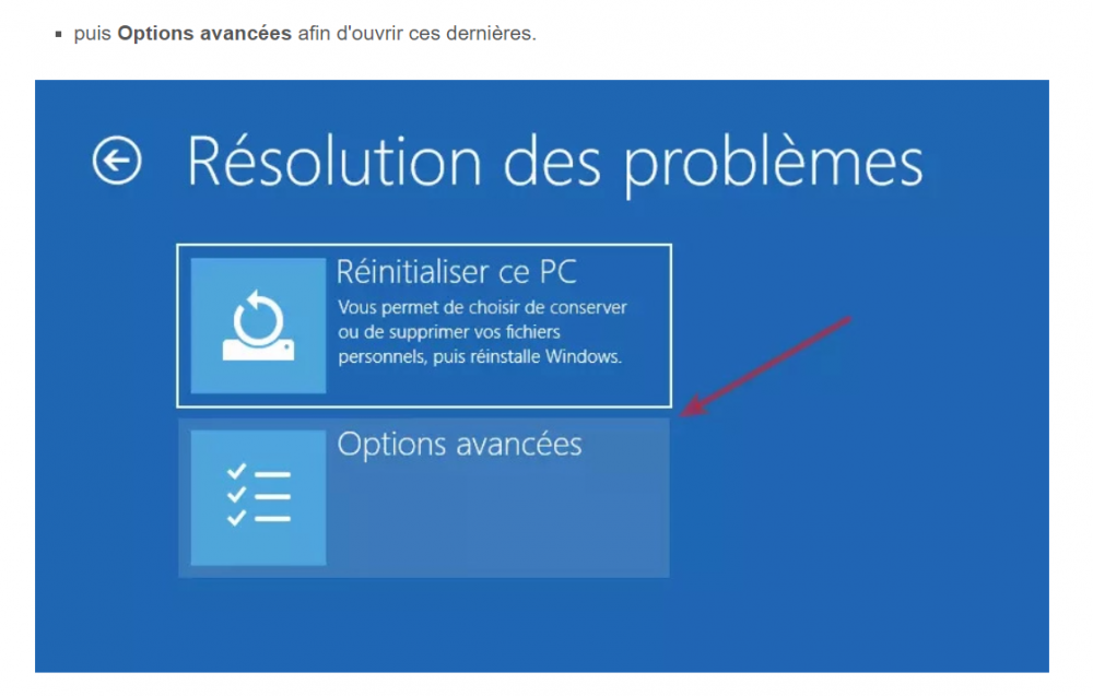

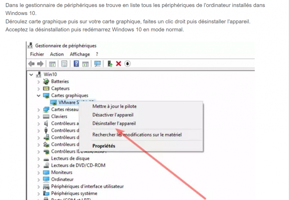

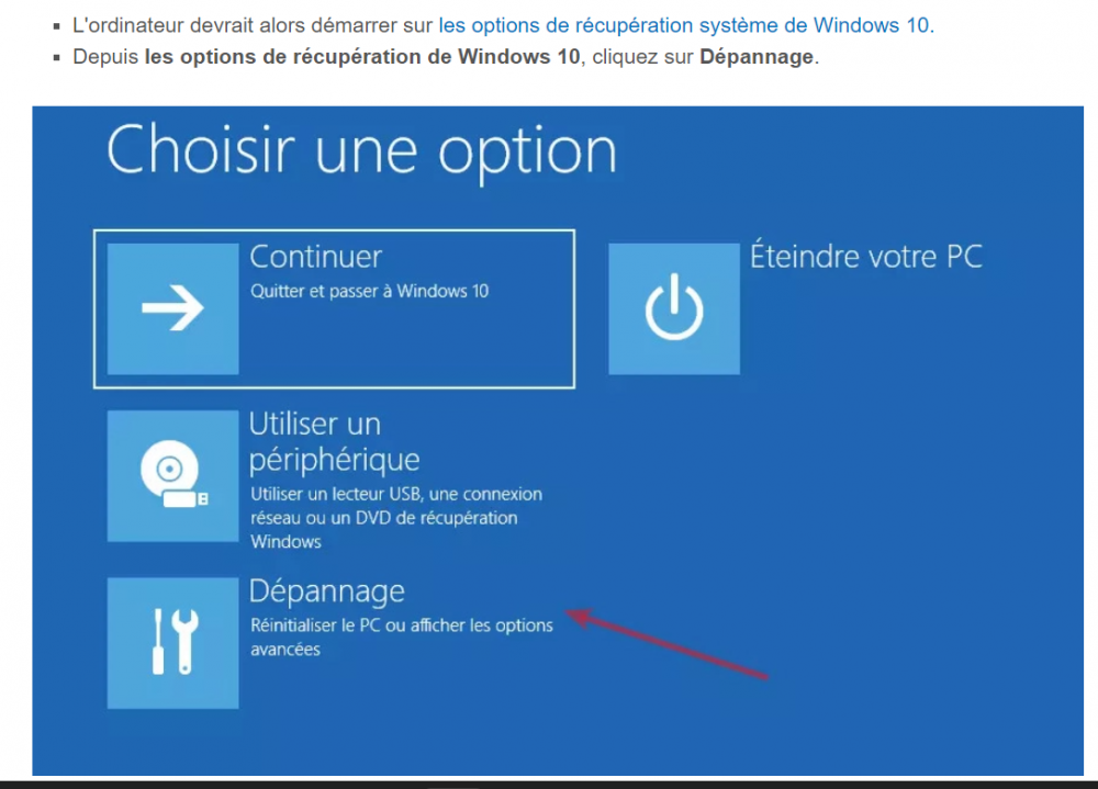

bon nous allons essayer le mode sans échec . suivre les fichiers pas à pas.

il y a 11 minutes, Bernard1954tennis a dit :
Touche Maj maintenue pendant la mise sous tension, l'invite utilisateur apparaît et disparaît aussitôt, impossible de cliquer sur redémarrer.

pour ce problème il y a une solution le cas échéant en mode sans échec:
