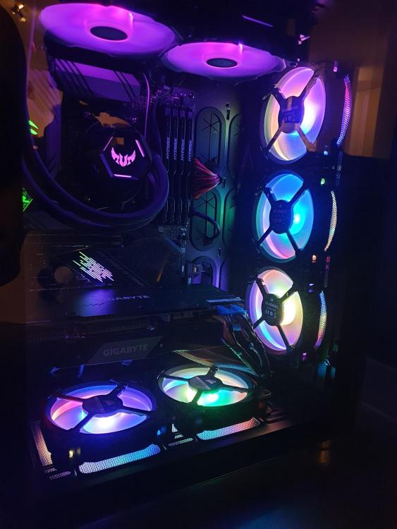

ihtaieb Posté(e) le 16 janvier 2022 Posté(e) le 16 janvier 2022 Salut :) Alors voila j'ai installé un nouveau boitier pour mon setup, et j'ai un problème au niveau d'un ventilo: le RGB ne s'allume pas J'ai un boitier Corsair 680X, le RGB Hub est fournit avec le boitier La connectique RGB du ventilo éteins fonctionne, j'ai échangé les prises des deux ventilos du bas en mettant le ventilo allumé sur le slot 2 et le ventilo éteins sur le slot 1, résultat le ventilo alumé dans la photo est éteins et le ventilo eteins sur la photo est allumé après échange Le problème vient du RGB Hub Corsair: le slot 1 fonctionne, tous les autres slots (il y'en a 6 au total) ne fonctionnent pas :/ Vous auriez une idée de la source du problème? Voila merci :)

Arcotik Posté(e) le 18 janvier 2022 Posté(e) le 18 janvier 2022 Hello, Suite aux transferts de mes composants dans un Corsair 680X, je rencontre le même problème avec le HUB RGB de Corsair. Les slots 1 et 2 fonctionnent parfaitement mais du 3 au 6, impossible... J'ai essayé le HUB qui était dans mon 280X et le problème est identique, seul 2 slots fonctionnent. Afin que ce soit plus esthétique en attendant de régler le problème, j'ai raccordé les 2 ventilos du bas au slot 1 et 2. Les ventilos en façade ne sont donc pas illuminés Si quelqu'un a une solution? Cordialement, Arcotik

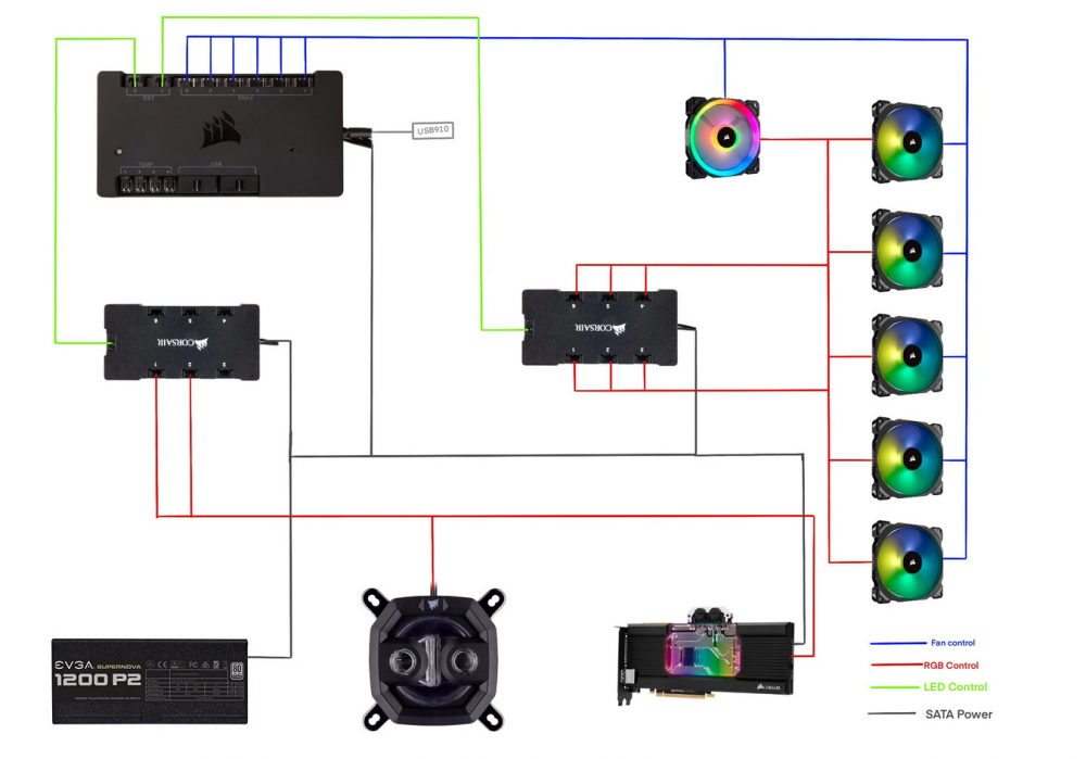

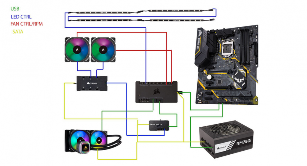

Arcotik Posté(e) le 18 janvier 2022 Posté(e) le 18 janvier 2022 J'suis tombé sur ce schéma. Il représente assez bien mes branchements. Ce qui me perturbe, c'est surtout que j'ai la prise 1 et 2 du HUB RGB qui fonctionnent mais pas les autres... Même en changeant de HUB, le problème persiste. Ce n'est pas un problème des ventilos car ils ont tous les RGB ok. Les satas sont branchés et les mises à jour effectuées.
Delta Posté(e) le 18 janvier 2022 Posté(e) le 18 janvier 2022 on vois ici un schema raccordement avec le boitier 2 et 6 points.
