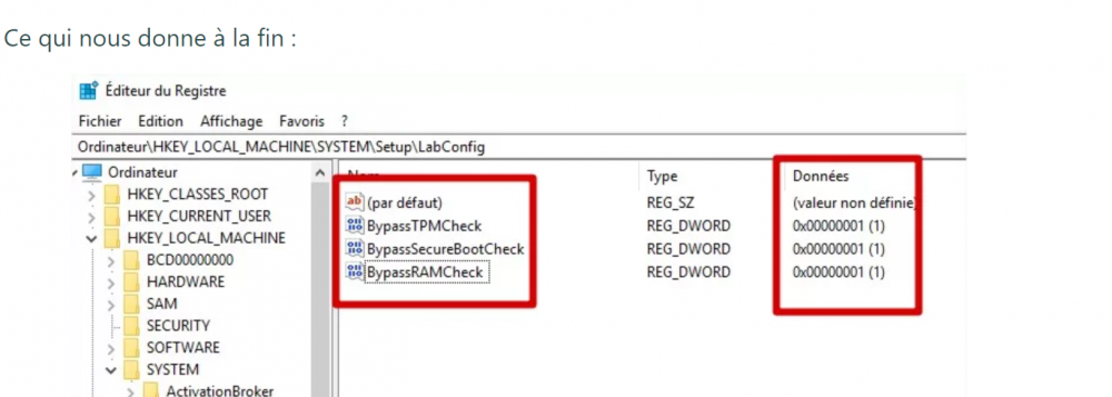

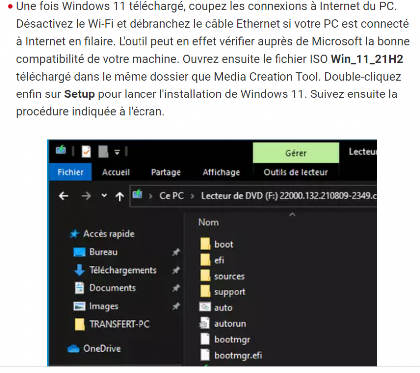

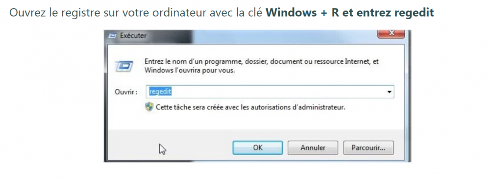

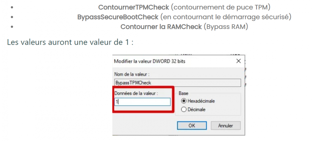

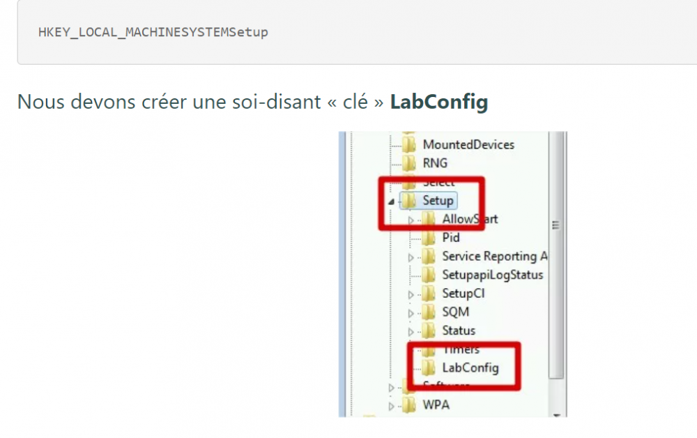

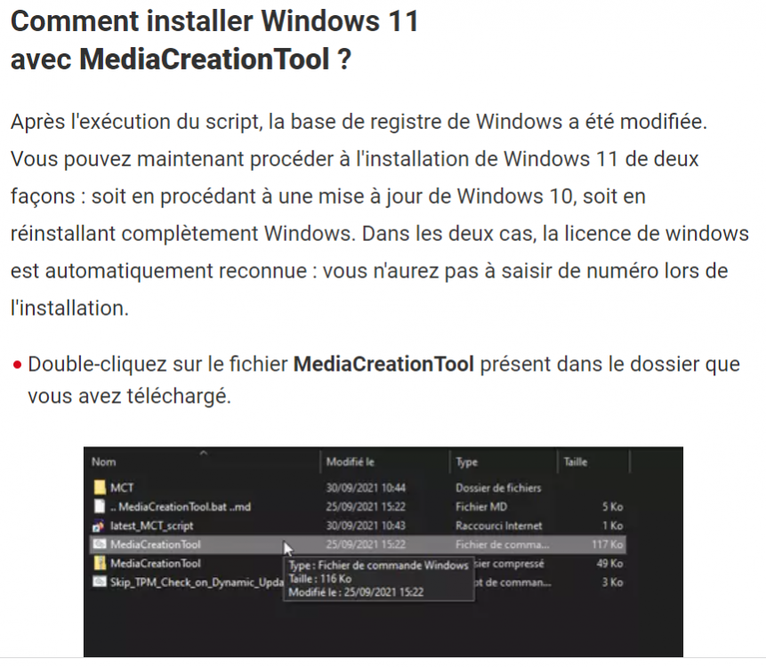

Bonsoir, ayant un ordinateur qui ne réponds pas à tous les critères de w11. Pourriez vous me dire si cette méthode peut fonctionner et quels sont les dommages encourus,  merci beaucoup de vôtre aide.

bonsoir @ciclix05
non n'allez par là ...
vous prenez Rufus une des dernieres versions et maintenant Rufus donne la possibilité de passer les prérequis de windows 11 pour l'installer.
Rufus 3.16 permet de passer outre les exigences de Windows 11 (TPM 2.0,  Secure Boot)
comme l'image vous le confirme. Cette image montre la façon de faire pour en cas ou votre pc n'as pas de TPM par exemple...

Bonsoir,
Pour répondre directement à la question, non, il n'y a pas vraiment de danger à faire ça, sauf si on est du genre à louper son clic sur le menu du clic droit jusqu'à cliquer sur "supprimer" au lieu de "ouvrir".
Au pire, ces clés de registre seront ajoutées au mauvais endroit ou mal nommées. Et la seule incidence que ça pourra avoir, c'est de ne pas fonctionner pour contourner les prérequis matériels.

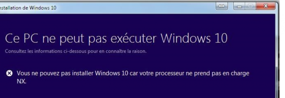

Sur ce vieux PC HP il y avait aussi un autre problème que j'ai résolu concernant le processeur la fonction(NX) était pas activé et j'ai fait cela pour résoudre le problème. Si un administrateur juge que c'est pas au bon endroit du site il peut le déplacer.

Bonjour Delta essayé avec la méthode du registre ne fonctionne pas elle est bidon ou peut-être au mauvais endroit comme le précise le poisson Clown, l'essentiel étant d'avoir réussi avec  Rufus. Un grand merci à toi bonne journée.
