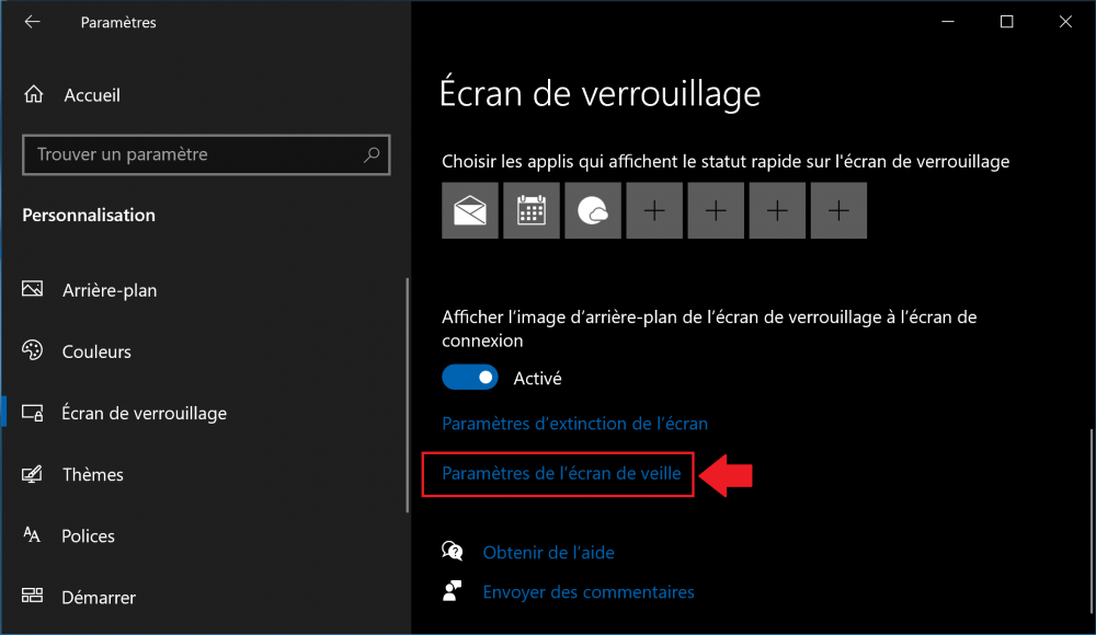

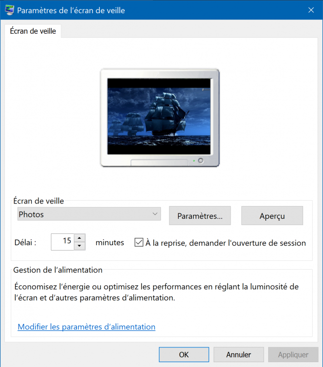

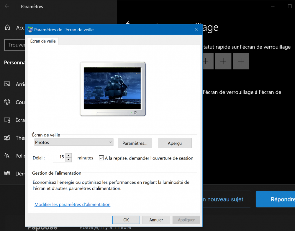

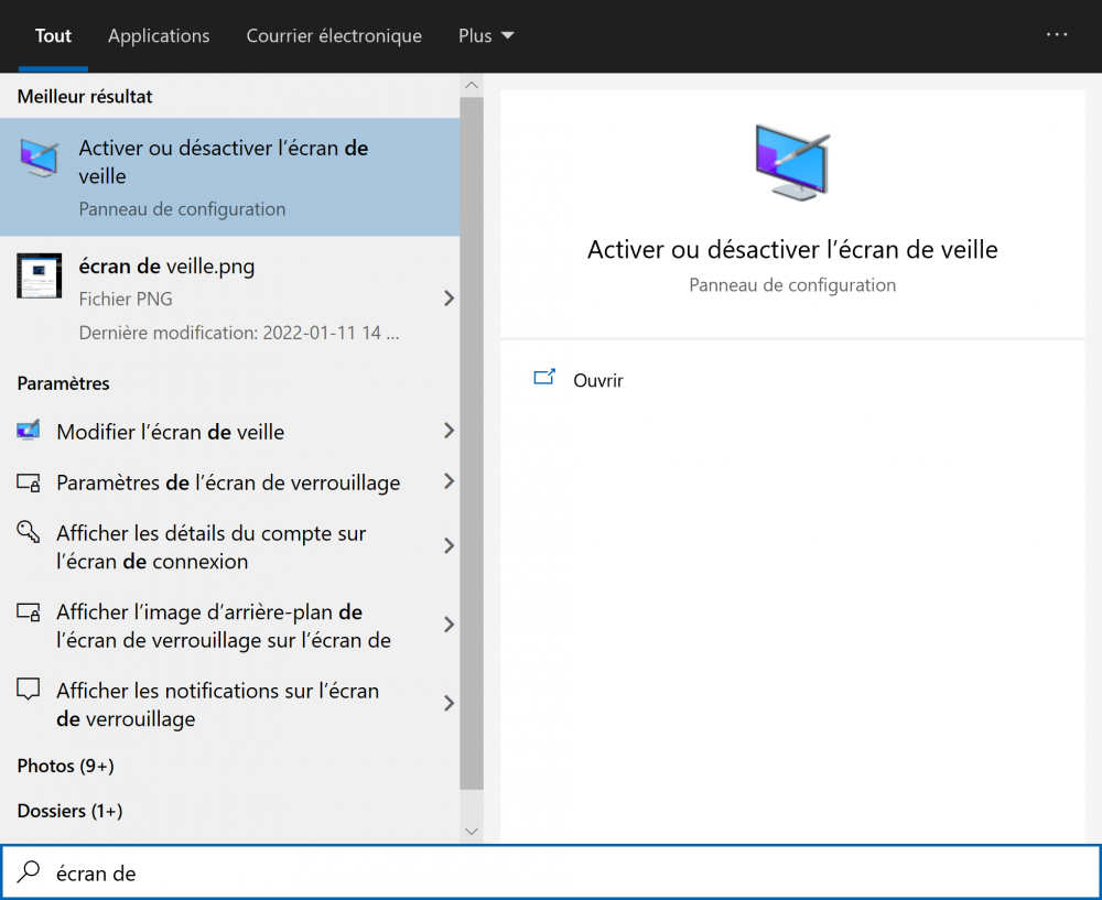

Yves B. Posté(e) le 11 janvier 2022 Posté(e) le 11 janvier 2022 Salut @Pap0ose, Si j'ai demandé, c'est qu'il y a plusieurs personnes qui ont oublié de changer leurs profils. Tu passes par Paramètres ==> Personnalisation ==> Écran de verrouillage, et à droite tu cliques sur “Paramètres de l'écran de veille”. Ce qui te donnes ceci : Ou bien tu peux taper “écran de veille” dans la zone de recherche. Et tu cliques sur la zone en bleu, pour arriver ici : Maintenant, tu peux le paramétrer. Tiens nous informé A+
Pap0ose Posté(e) le 11 janvier 2022 Auteur Posté(e) le 11 janvier 2022 Merci beaucoup, c'est très gentil ... On a suivi tes recommandations à la lettre mais ça ne fonctionne pas, juste l'aperçu fonctionne .. C'est peut être l'écran qui cause problème c'est un Samsung G9 (47 pouces incurvé)

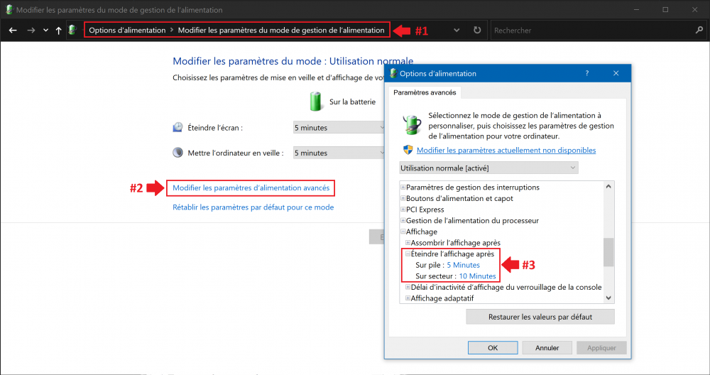

Yves B. Posté(e) le 11 janvier 2022 Posté(e) le 11 janvier 2022 Salut @Pap0ose, Est-ce que tu pourrais vérifier le menu déroulant de “Affichage” dans les “Options d'alimentation” ??? Tu effectue un clic-droit sur ton icône de batterie, et tu cliques sur « Options d'alimentation », ensuite tu suis les étapes ci-dessous #1, #2, #3, et tu déroules le menu en cliquant sur les croix. Est-ce que tu pourrais vérifier que les temps soient tous conformes avec ceux des “screens” plus haut, mais sur ton appareil s.v.p. ? Est-ce qu'il s'agit d'une tour ou d'un “laptop” ? Tiens nous au courant A+
Pap0ose Posté(e) le 11 janvier 2022 Auteur Posté(e) le 11 janvier 2022 Merci c'est une tour ... Par contre il a la mise en veille du PC sur "jamais"
Yves B. Posté(e) le 11 janvier 2022 Posté(e) le 11 janvier 2022 Salut @Pap0ose, il y a 40 minutes, Pap0ose a dit : Par contre il a la mise en veille du PC sur "jamais" Il devrait choisir une certaine période, par exemple 5 minutes, 10 ou 15, et l'appliquer, pour que le “Screen Saver” ou écran de veille puisse s'activer. Essayez cela, et redonnez-moi en des nouvelles ??? Je serai de passage demain. A+
Pap0ose Posté(e) le 12 janvier 2022 Auteur Posté(e) le 12 janvier 2022 Bonjour, Il a réglé la mise en veille du PC sur 1 minute ça ne change rien de plus le PC lui même ne se met pas enveille non plus ... Merci

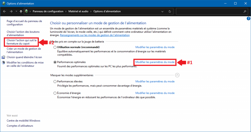

Yves B. Posté(e) le 12 janvier 2022 Posté(e) le 12 janvier 2022 Salut @Pap0ose, Est-ce que les deux modes de veille sont cochés dans les “Options d'alimentation” ? Tu retournes dans les Options d'alimentation, et tu suis #1, #2, #3, #4, et tu coches les cases, si elles ne le sont pas, et tu cliques sur “ Enregistrer les modifications ”. Est-ce que “Activer le démarrage rapide ” (ci-dessus), est coché ? Si oui, le décoché et cliquez sur “Enregistrer les modifications”, et redémarres ton ordinateur, et refaites un essai. Tiens nous au courant A+
Pap0ose Posté(e) le 12 janvier 2022 Auteur Posté(e) le 12 janvier 2022 Merci, Par contre dans les options d'alimentation ni lui ni moi avons la ligne " Performances optimales" comment tu as activé ça ? Par ailleurs, nous avons trouvé ce qui empêchait l'écran de se mettre en veille c'est sa souris gamer "Roccat". Par contre l'écran se met bien veille (noir) lorsque l'on débranche la souris mais pas moyen d'activer un screensaver .. Merci à toi ..
Yves B. Posté(e) le 12 janvier 2022 Posté(e) le 12 janvier 2022 (modifié) Salut ! il y a une heure, Pap0ose a dit : Par ailleurs, nous avons trouvé ce qui empêchait l'écran de se mettre en veille c'est sa souris gamer "Roccat". C'était la prochaine étape ! Si ton ordinateur supporte le “Modern Standby”, tu ne pourras pas l'activer, dans le cas contraire, tu lances l'Invite de commandes (admin), et tu peux taper ou copier coller le code ci-dessous, mais avant de procéder, tu crées un point de restauration. powercfg -duplicatescheme e9a42b02-d5df-448d-aa00-03f14749eb61 Et tu presses “Enter”, ensuite tu tapes “Exit”, et tu presses “Enter”, et tu redémarres l'ordinateur. Tu devrais avoir ce mode disponible. il y a une heure, Pap0ose a dit : Par contre l'écran se met bien veille (noir) lorsque l'on débranche la souris mais pas moyen d'activer un screensaver .. Êtes-vous retourné sur l'interface pour en sélectionner une, et valider la sélection ? Tiens nous informé A+ Modifié le 12 janvier 2022 par Yves B.
