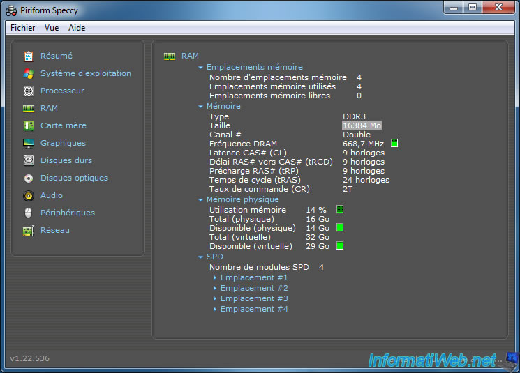

91% usagé ? vous étiez en travail ou au repos?
pourriez vous faire un screen tel que ceci :
gestionnaire de tache puis performance cliquer sur l'onglet memoire

Hello ! C’est vrai que ça paraît excessif, je ne faisais rien de particulier. Je devais avoir une vidéo et quelques onglets d’ouvert, mais rien ne justifie vraiment d’être à 90%. Pourtant, si je met en route un jeu, je peux le faire tourner en haute qualité sans avoir de lag, donc le PC survie. Je ne sais pas comment il se débrouille pour être aussi haut quand je ne fais rien. image.png.0bc376ee59966bd0c8f95c6fb7c452e6.png
aller donc a la page gestionnaire de tache onglet processus, cliquer une fois sur l'onglet memoire au dessus entre processeur et disque
ensuite faite le screen de cette page

fin je trouve cela spécial de manger entre 50 et 70 % voir plus de ressource en mode normal...
qu'elle est sa conso quand vous avez démarrer votre pc et attendu 5 - 10 min sans rien faire. Voir si il se stabilise.

Vous pensez que c’est bien, ou c’est superflu, 32giga ? Je joins un screen quelques minutes après avoir allumer l’ordinateur. Ça monte à 55-60% lorsque j’ouvre un navigateur.
image.thumb.png.2871ce237c3fa24b3d3188ff5e49d899.png(Le
