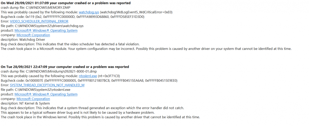

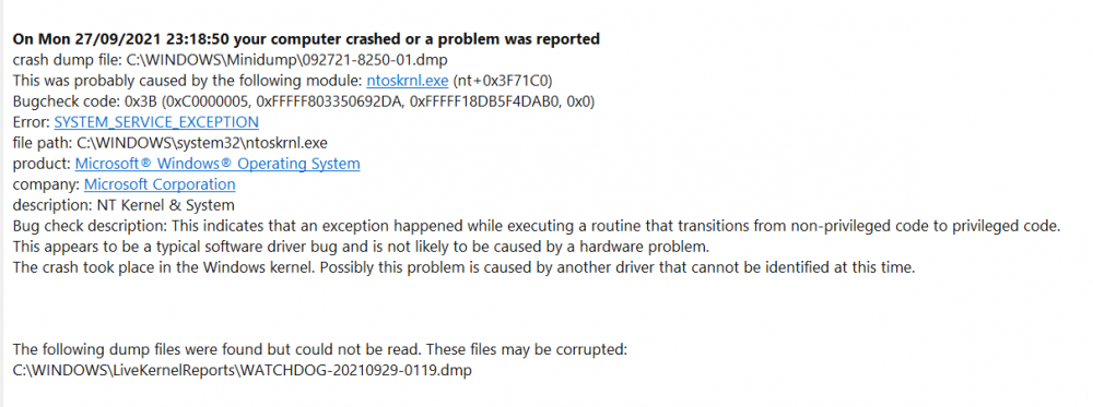

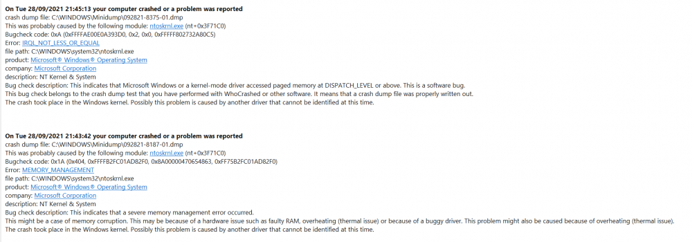

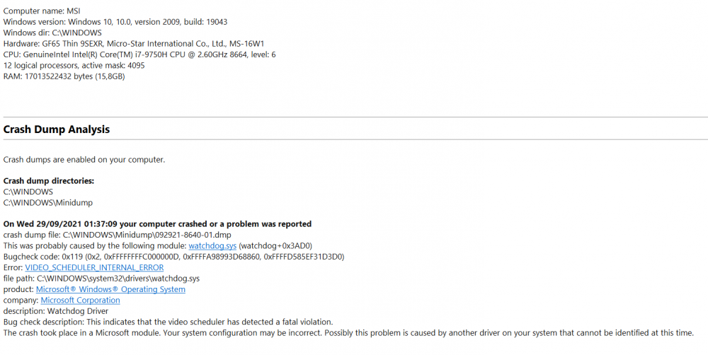

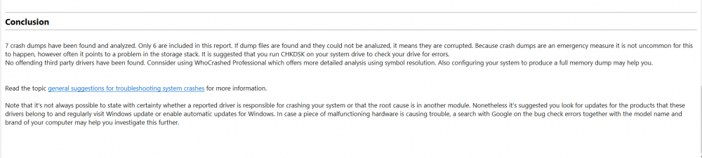

Le programme a terminé son analyse en quelques secondes. voilà le résultat : image.thumb.png.64af2233ef633e867419abb6dafe0803.pngimage.thumb.png.aa45f5ad282b94858cc989f591623054.pngimage.thumb.png.e62c64ff2bf7ba2a359c8632d053ab17.pngimage.thumb.png.be98616aead99c011e66a7b138fc2369.png
Modifié par Sorras
Hello, @Sorras on vas partir plus vite vers un problème lié au graphisme ou a la vidéo ...
car je vois video scheduler internal
Qu'avez-vous comme processeur, marque modèle et série.
votre carte vidéo aussi, marque modèle et série.

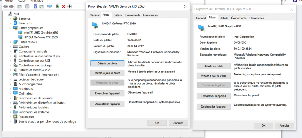

Hello ! Merci de ta réponse.
Je vais mettre à jour les éléments que tu mentionnes. Si un bluescreen apparait encore, je suivrais tes instructions pour désinstaller et ré-installer tout ça. Dans tout les cas, je te tiens au courant d’ici quelques jours !

Rebonjour !
Je reviens plus tôt que prévu, et sans bonne nouvelle, malheureusement.
Donc après avoir fait les mises à jours, blue screen (SYSTEM THREAD EXCEPTION NOT HANDLED, éléments ayant échoué : dxgmms2.sys).
Je réalise donc un point de restauration, désinstalle à l’aide du programme que tu m’as indiqué le drivers d’Intel puis celui de Nvidia, puis après avoir redémarrer l’ordinateur, ré-installe le drivers d’Intel, puis de Nvidia.

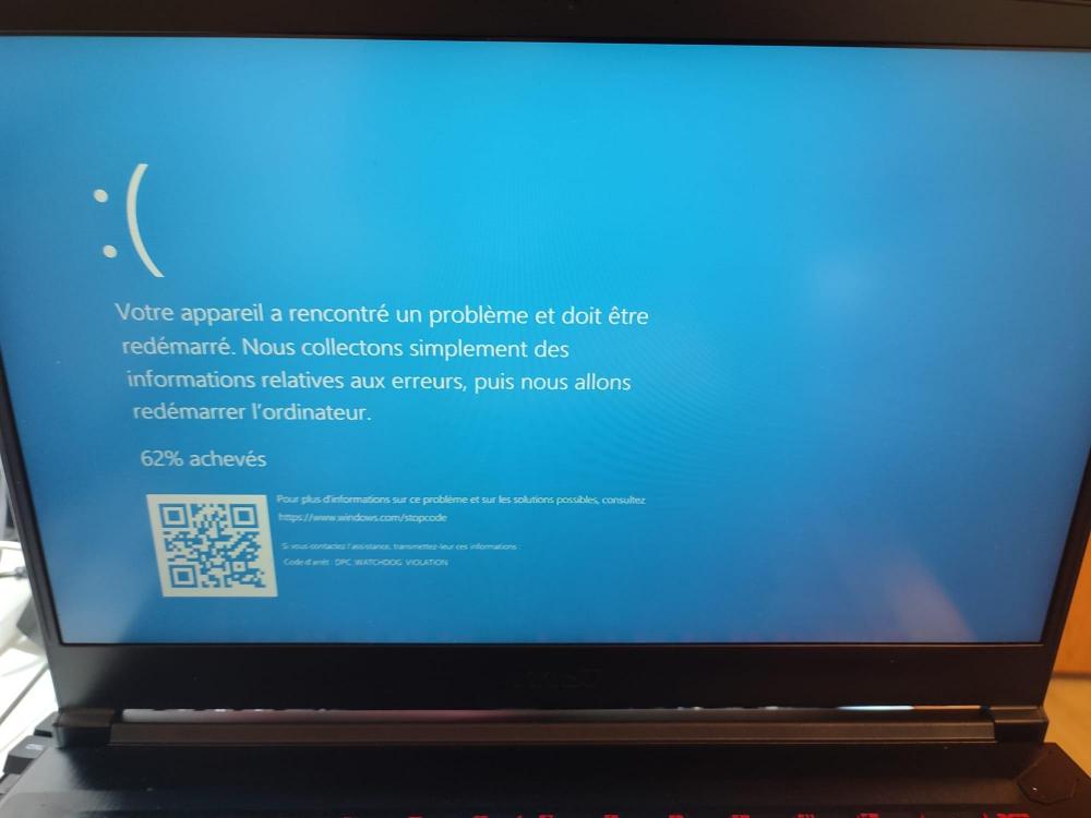

Au bout de quelques heures, blue screen. mon ordinateur redémarre donc, et ne charge pas windows, mais un message d’erreur, alors que le pc était simplement allumé (je ne faisais rien) :  (voir screen, ce n’est pas celui de mon PC, mais c’était à peu de chose près, le même)

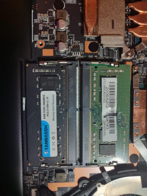

Je tiens vraiment à ce PC, et par peur que la ram puisse avoir un impact sur d’autres composants essentiel, j’ai démonté l’ordinateur et j’ai enlevé la RAM, jusqu’à ce qu’on puisse trouver une solution. (depuis, pas de blue screen). Je joins une photo des ram lorsque j’ai enlevé le capot du PC, pour si ça peut être utile.

par acquis de conscience, peut être que votre augmentation de la puissance en Ram, le pc réagis encore plus vite..
nous allons donc faire un recoupement et un diag poussé sur vos ram et leur compatibilité entre elle.

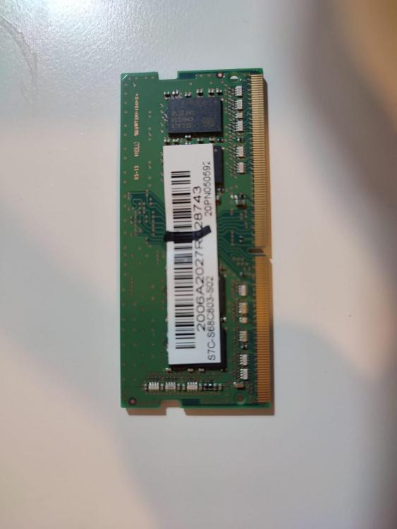

Pour ce faire, démonter les deux ram, mettez les côte a côte et faites des screen clair et lisible des deux faces de vos ram.
Nous allons travailler sur les données inscrite et faire des recoupements.
ensuite quand vous aurez fait les photos des deux Ram, vous re mettez la Corsair.

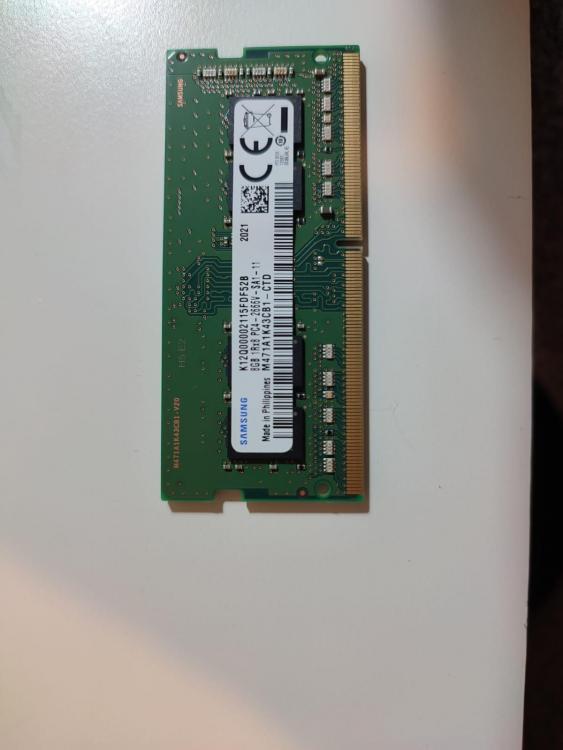

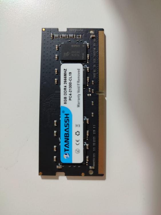

Voilà donc les photos, j’espère que la qualité est suffisante. Je m’occupe de la deuxième partie tout de suite. 3.thumb.jpeg.877fbb2a16a4f01918e959f62cd6fd01.jpeg
bon,..
pour vos Ram, je ne vois pas vraiment d'incompatibilité de plus, Tanbassh n'est pas bavard et souvent sa part dans du Russe etc.
mais d’après les peut de recoupement, vous êtes en CL19 pour Tanbassh et pour Samsung avec votre autre Ram.
tenter une fois avec uniquement la Tanbassh si vous avez autant d’écran bleu ou pas..
  • vous aviez des écran bleu avec votre unique Samsung? sans la Tanbassh

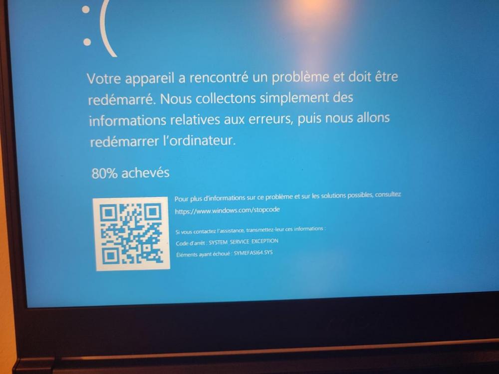

désolé mais je ne peut pas encore incriminé votre ram et pour la simple raison que vous avez des bug et écran bleu qui n'ont rien a voir avec un problème de Ram!!!!!
  • Qu'avez vous comme anti virus !!! car symefasi64.sys pourrait ce rapporter a un bug, un problème lié de près ou de loin ou pas du tout avec un antivirus.
Je dis peut être pas du tout car ce symefasi64.sys peut être lié a d'autre programme mais ne fait aucune référence a une ram!
