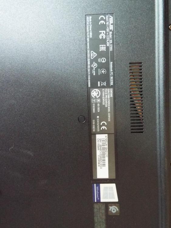

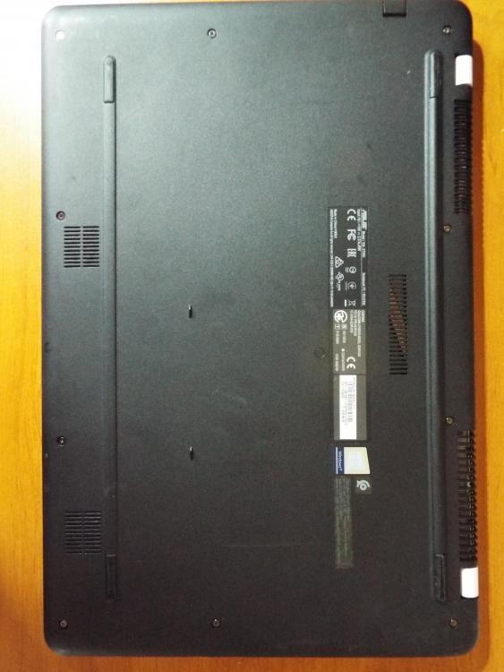

Sandelta Posté(e) le 19 août 2021 Auteur Share Posté(e) le 19 août 2021 Bonjour, et toutes mes excuses pour le retard. On ne fait pas toujours exactement comme on veut. Je joins donc 2 photos du dos du PC. Je ne les ai pas réduites pour la lisibilité des identifications si nécessaire. Cordialement, Sam. Lien vers le commentaire
Delta Posté(e) le 19 août 2021 Share Posté(e) le 19 août 2021 (modifié) Le 17/08/2021 à 00:24, Sandelta a dit : Je me suis mal exprimé. En disant "barrette", je faisais référence à la forme globale. Je ne parlais pas de mémoire, mais bien du SSD M.2 qui a un peu la même forme. (image jointe. pas ce que je veux mettre, mais pour être plus clair) Hello, ok ok... 2280 est la dimension en effet ... 22mm de large 80 mm de long on pourrait avoir par exemple un 22110, 22 de large 110mm de long. c'est une chose a regarder en effet, mais surtout regarder sa clé "key" le M ou B+M etc c'est en fait le port le connecteur CM / M2 Modifié le 19 août 2021 par Delta 1 1 Lien vers le commentaire
Sandelta Posté(e) le 19 août 2021 Auteur Share Posté(e) le 19 août 2021 Bonsoir. Donc, je l'ai reconnu: c'est donc M.2 2280, B+M ! Il ne me reste plus qu'à savoir comment ouvrir l'animal pour la greffe d'organe ! Enfin, surtout si c'est simple ou non. Merci, et @+. Sam. Lien vers le commentaire
Delta Posté(e) le 19 août 2021 Share Posté(e) le 19 août 2021 il y a 1 minute, Sandelta a dit : Bonsoir. Donc, je l'ai reconnu: c'est donc M.2 2280, B+M ! Il ne me reste plus qu'à savoir comment ouvrir l'animal pour la greffe d'organe ! Enfin, surtout si c'est simple ou non. il faudra voir sur quelle face le SSD est.. Soit coté clavier soit coté dos donc démonter la plasturgie "dos du pc" 1 Lien vers le commentaire
