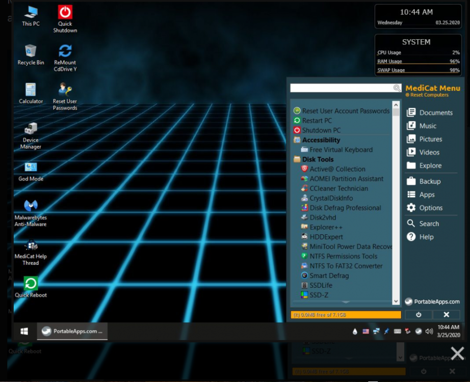

Bonjour calisto06,
Je suis bien aller chercher Médicat qui est aujourd'hui la version 21.06, qui pèse au bas mot 22 go donc je n'ai pas encore lu la suite de la procédure pour booter la clé USB mais je n'ai pas de clé aussi puissante car il faudrait une clé de 32GO mais la mienne ne fait que 16 GO.
De toute façon je dois m'absenter pour une quinzaine de jours environ ou moins je ne sais , donc je reverrais tout cela en revenant.
De toute façon merci d'avance et a très bientôt
Mogine49
Je vous ai indiqué la version 19.10 disponible sur le site du crabe qui contient Crystal disk info : de plus je l'ai in diqué en gras pour que vous preniez celle la : elle ne pèse que 7.14 g

Je reviens sur le sujet : si vous avez l'écran médicat il suffit de cliquer sur crystaldisk info pour voir l'état du disque dur (sélectionnez votre disque dur dans crystal disk info Guide : comment savoir si un HDD est en fin de vie avec CrystalDiskInfo (hardwarecooking.fr)
Voici les différents écran du bios,ce sont des photos puisque je ne peux pas faire de capture d'écran,
j'espère que cela conviendra.
 Tu as bien validé et quitté en cliquant sur la touche F10 j'espère
Ok donc tu branches la clé Médicat tu redémarres le Pc en tenant la touche F12 enfoncée et tu te sers de medicat pour tester le disque dur
il n'y a rien à installer c'est un système qui est un live système comme par ex un live linux , on peut s'en servir sans l'installer depuis une clé USB et donc utiliser son pc sans passer par le disque dur
