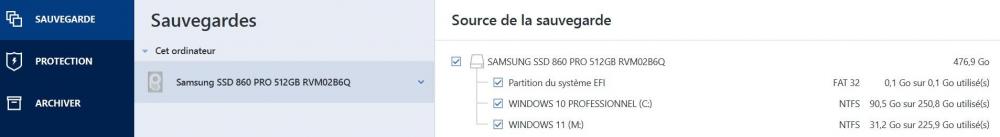

jl11 Posté(e) le 2 août 2021 Share Posté(e) le 2 août 2021 Bonjour J'ai un gros problème à vous soumettre. Je suis en possession de Acronis 2021 pour mes sauvegardes et restaurations. Lorsque je n'avais sur mon SSD que Windows 10 et que je faisais une restauration avec Acronis, l'opération s'effectuait sans problème. Par contre sur un SSD où se trouve Windows 10 et Windows 11, l'opération pour faire une sauvegarde avec Acronis se passe très bien. Le problème vient lorsque je fais la restauration. Alors là c'est la catastrophe. La restauration se passe normalement de ce côté là pas de souci c'est lorsque le PC redémarre ça ouvre une page noire avec plusieurs Windows d'écrit. et si je clique sur n'importe lequel je tombe sur le même Windows c'est à dire Windows 10. Est ce que Acronis n'est pas compatible pour les duals - boot? je me pose la question. Merci pour votre aide Lien vers le commentaire
calisto06 Posté(e) le 2 août 2021 Share Posté(e) le 2 août 2021 Bonjour @jl11 Le mieux serait de faire une sauvegarde de disque complète avec toutes les partitions systèmes des deux installations Lien vers le commentaire
jl11 Posté(e) le 2 août 2021 Auteur Share Posté(e) le 2 août 2021 Merci calisto06 pour ta réponse. Comme tu peux le voir sur le fichier joint j'ai tout coché. Il y a bien la partition Windows 10 et la partition Windows 11 + la partitions EFI. C'est tout ce que Acronis me permets de sélectionner. Lien vers le commentaire

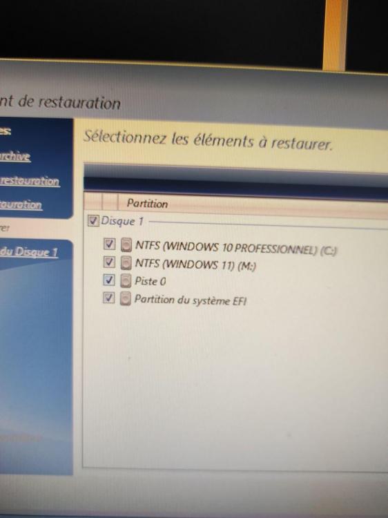

jl11 Posté(e) le 2 août 2021 Auteur Share Posté(e) le 2 août 2021 oui je le testerai. Merci pour le renseignement. En attendant j'ai pris des photos de chaque manipulation pendant la restauration et peut être que ça te donnera des renseignements complémentaires. Si vraiment il n'y a rien à faire il faudra que je change de logiciel . Ce qui est surprenant c'est que la restauration uniquement sur le SSD ou il n'y a que Windows 10 ça ne pose aucun problème. J'utilise ACRONIS depuis des années et je n'ai eu aucun problème sauf comme maintenant en DUAL BOOT. Dès que les photos seront réduites je vais les mettre en réponse et tu me diras ce que tu en penses.. Encore merci pour ton aide. Lien vers le commentaire

jl11 Posté(e) le 2 août 2021 Auteur Share Posté(e) le 2 août 2021 En principe les photos sont dans l'ordre et la dernière photo voilà ce que ça donne lorsque je redémarre le PC. je peux appuyer sur n'importe quel Windows dans la liste et je tombe sur Windows 10 ou Windows 11 je ne m'en rappelle plus. Lien vers le commentaire

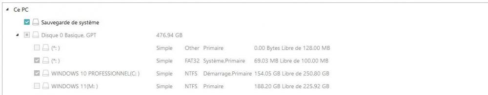

jl11 Posté(e) le 3 août 2021 Auteur Share Posté(e) le 3 août 2021 Bonjour Comme tu l'as suggéré j'ai donc installé EaseUs To Do Backup. Il a fallu que je m'entraine un peu et bonne nouvelle j'ai pu faire une sauvegarde et une restauration et là il n'y a eu aucun problème comme avec ACRONIS. Ce qui m'a surpris c'est qu'en choisissant à sauvegarder le système ça me permet de cocher uniquement les partitions de WINDOWS 10 mais ça ne me permets pas de cocher le disque contenant WINDOWS 11. Sans trop d'espoir j'ai donc fait la sauvegarde et ensuite la restauration. J'ai été surpris de constater que tout était OK au redémarrage. Je pouvais donc choisir soit WINDOWS 10 soit WINDOWS 11. Encore merci de ton aide. Je mets donc ce sujet résolu 1 Lien vers le commentaire
