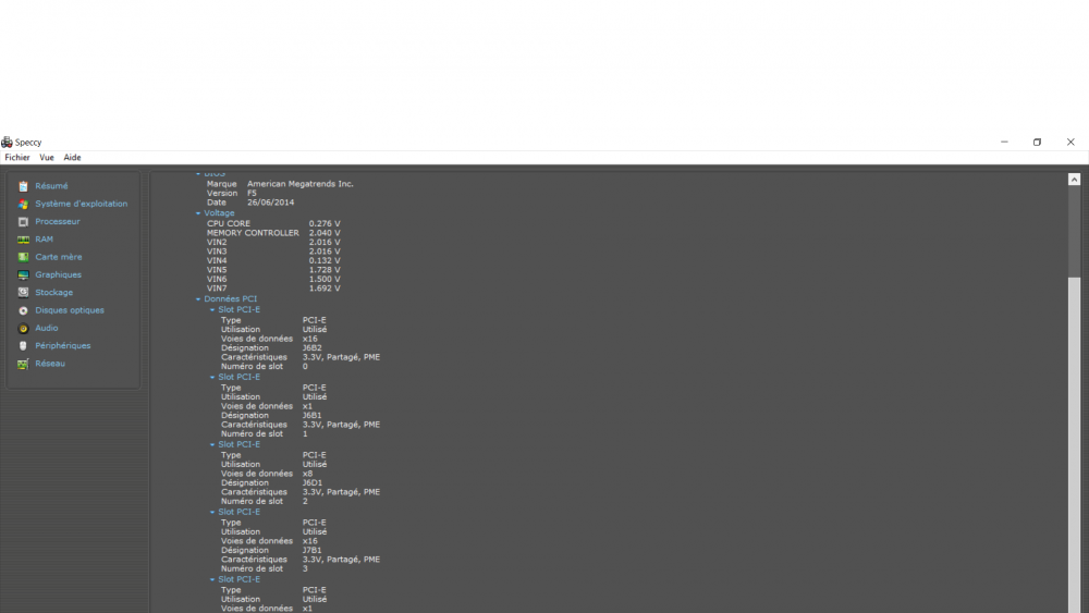

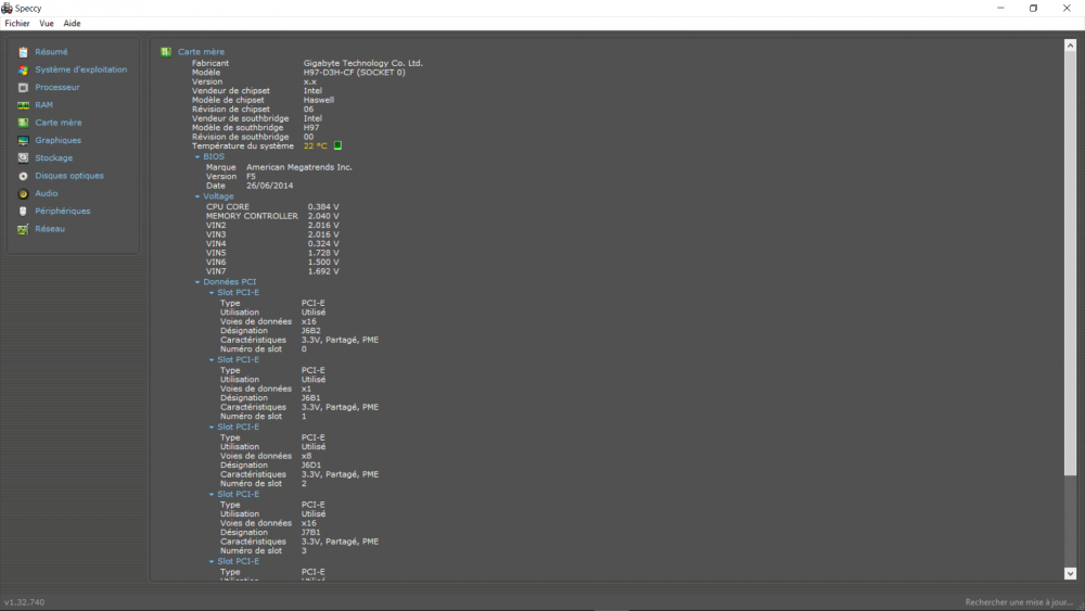

barale61 Posté(e) le 26 mars 2021 Share Posté(e) le 26 mars 2021 Bonjour, Je viens d'acheter un disque SSD 980 NVME M.2 SAMSUNG 500 GO je l'ai formaté dans Windows et restauré mon image dessus avec Macrium mais il ne veut pas booter et pour cause, il n'est pas reconnu dans le BIOS alors que je peux voir et ajouter des fichiers dessus dans Windows. Dans Speccy, on ne voit même pas l'interface sur lequel il est connecté(Unknow) je précise que dans la capture ci-dessous, j'ai reformaté le disque et donc, mon disque n'est plus en C: mais en H: car j'ai bien sûr reconnecté mon SSD SATA: Je vous remercie de votre aide Lien vers le commentaire
calisto06 Posté(e) le 26 mars 2021 Share Posté(e) le 26 mars 2021 Bonjour @barale61 peux tu donner le modèle précis de la CM que je puisse jeter un coup d'œil aux specs ou @Delta(ça ira surement plus vite si c'est lui ) Lien vers le commentaire
barale61 Posté(e) le 26 mars 2021 Auteur Share Posté(e) le 26 mars 2021 Voici 2 captures: Lien vers le commentaire

barale61 Posté(e) le 27 mars 2021 Auteur Share Posté(e) le 27 mars 2021 (modifié) Ma carte c'est pas celle plus haut mais celle-ci: GA-H97-D3H (rév. 1.0) https://www.gigabyte.com/fr/Motherboard/GA-H97-D3H-rev-10/support#support-dl-bios C'est pourquoi je me demande si mon BIOS est bien configuré. Modifié le 27 mars 2021 par barale61 Lien vers le commentaire

barale61 Posté(e) le 28 mars 2021 Auteur Share Posté(e) le 28 mars 2021 (modifié) Bon, j'ai trouvé on ne peut pas sans la version F7 du BIOS: Booting on M.2 was relatively new thing when H97 chipset was created. But I haven't seen any difficulty except that I had to upgrade the BIOS to install F7 version (according to Gybabyte announcement )). Before the F6 version you can use nvme disk but you cannot boot it. I reinstalled my Ubuntu. I didn't record the installation time but it seems really fast. With the lspci option, I checked the speed: https://romainjacquet.github.io/m2-speed-on-intel-h97.html Merci pour votre aide Modifié le 28 mars 2021 par barale61 Lien vers le commentaire
