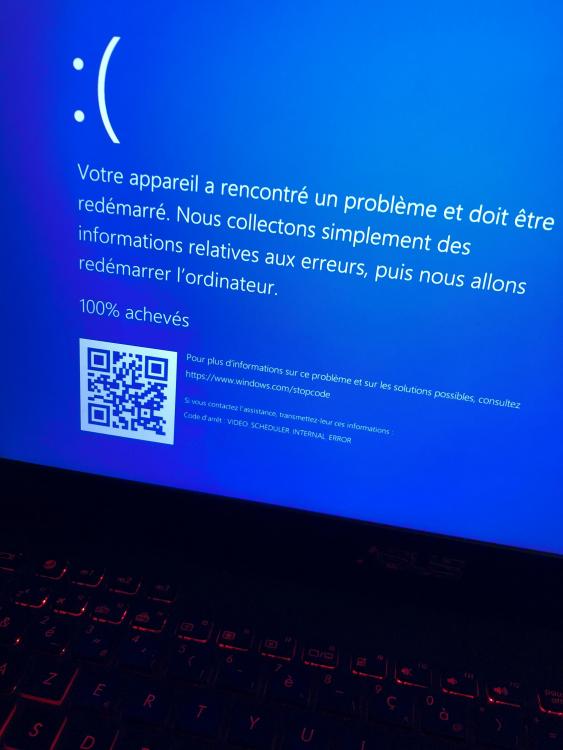

flo2pac Posté(e) le 16 mars 2021 Auteur Posté(e) le 16 mars 2021 (modifié) il y a 41 minutes, Delta a dit : furmarkt : testet en faisant un CPU burner et un test GPU https://geeks3d.com/furmark/ crystal disk info https://crystalmark.info/en/software/crystaldiskinfo/ memtest 64 https://www.techpowerup.com/memtest64/ Je n’ai même pas le temps d’ouvrir Furmarkt que l’ordi remet ce message avec un nouveau code d’arrêt (Video scheduler internal error) que tu verras en bas de l’écran, redémarre et ainsi de suite. Modifié le 16 mars 2021 par flo2pac

Delta Posté(e) le 16 mars 2021 Posté(e) le 16 mars 2021 Il y a 2 heures, flo2pac a dit : Video scheduler internal error hello, pas bon signe !!! c'est d'office lié au graphisme. donc bug drivers ou incompatibilité soit la carte graphique qui montre des signes de faiblesse voir de surchauffe. 1

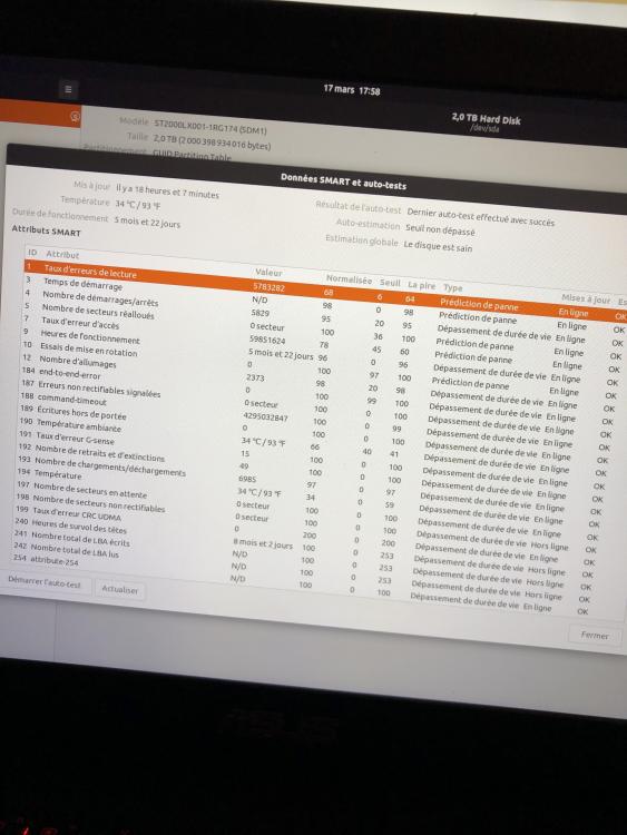

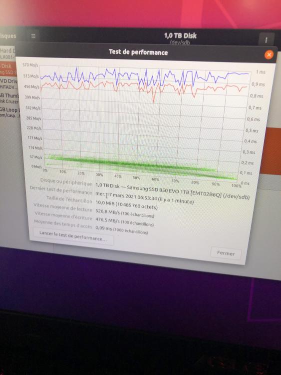

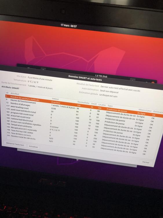

flo2pac Posté(e) le 17 mars 2021 Auteur Posté(e) le 17 mars 2021 Il y a 7 heures, Tulburite a dit : Je rentre demain dans la matinée - début d'après-midi donc je pourrais faire des captures d'écran avec ma machine et pouvoir t'aider au mieux. D’accord aucun problème. Voici 2 photos pour un test de performance et de données SMART comme c’était indiqué dans les 3 petits points. Que dois-je faire ensuite ?
Tulburite Posté(e) le 17 mars 2021 Posté(e) le 17 mars 2021 il y a 38 minutes, flo2pac a dit : D’accord aucun problème. Voici 2 photos pour un test de performance et de données SMART comme c’était indiqué dans les 3 petits points. Que dois-je faire ensuite ? Bonjour, De retour, c'est bien de rouler le matin de très bonne heure :-), comme tu peux le voir ton DD/SSD est en bon état, peux-tu faire la même chose avec ton autre DD/SSD

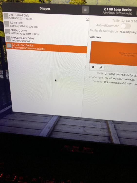

flo2pac Posté(e) le 17 mars 2021 Auteur Posté(e) le 17 mars 2021 Il y a 9 heures, Tulburite a dit : Bonjour, De retour, c'est bien de rouler le matin de très bonne heure :-), comme tu peux le voir ton DD/SSD est en bon état, peux-tu faire la même chose avec ton autre DD/SSD Je viens de rentrer à l’instant. Alors je ne vois que ça actuellement (photo), comment je dois faire pour voir l’autre disque ?
Tulburite Posté(e) le 17 mars 2021 Posté(e) le 17 mars 2021 il y a 33 minutes, flo2pac a dit : Je viens de rentrer à l’instant. Alors je ne vois que ça actuellement (photo), comment je dois faire pour voir l’autre disque ? D'après la photo tu as deux disques dur un de 1 TB et l'autre de 2 TB, tu regardes les données smartet si elles sont bonnes on peut enlever un problème de disque dur
flo2pac Posté(e) le 17 mars 2021 Auteur Posté(e) le 17 mars 2021 Ah oui je viens de voir, voici les donnés SMART en photo du 2tb. Que faire ensuite ? Au passage, ça à l’air d’être super comme OS Ubuntu !! 🙂
Tulburite Posté(e) le 17 mars 2021 Posté(e) le 17 mars 2021 (modifié) On peut écarter un problème de DD, c'est déjà bien, cependant il faut trouver ce qui cloche sur ta machine et on va devoir chercher mais comme ton ordinateur par en vrille immédiatement après le démarrage, il va falloir faire autrement et par déduction. As-tu une carte graphique séparée, si oui il va falloir la démonter et connecter ton écran à ta carte mère (si elle à un GPU incorporé) Peux-tu remplir ce formulaire pour connaître la configuration de ton matos Modifié le 17 mars 2021 par Tulburite
