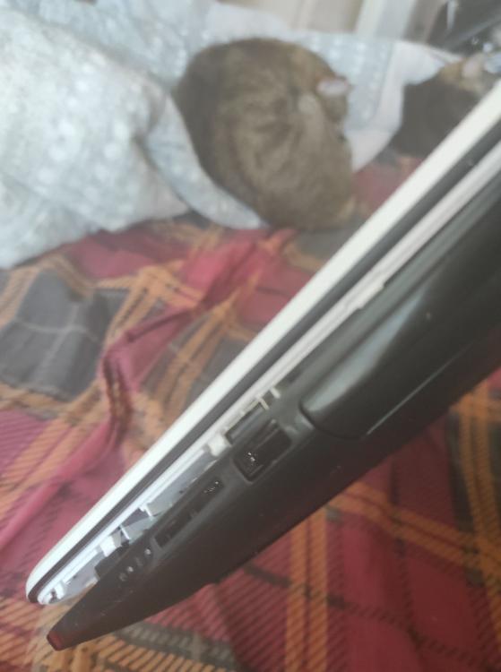

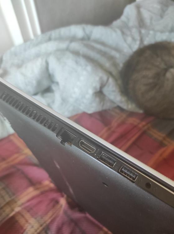

Bonjour je suis en train de procéder en ce moment au démontage du PC Portable HP 17Y041NF j'ai réussis à désolidariser une partie de la coque mais une résistance se fait sentir sur le coté gauche du pc portable emplacement des ports USB etc j'ai retiré l'ensemble des vis meme celles cachées sous le patin
Avez vous déja procéder au démontage d'un pc de cette gamme la ?
Merci d'avance pour vos réponses :)
Merci de ta réponse j'ai déjà consulté ce post la voici quelques photos de l'ordinateur
La dernière photo c'est l'endroit le plus problématique et je veux pas forcer comme un fou

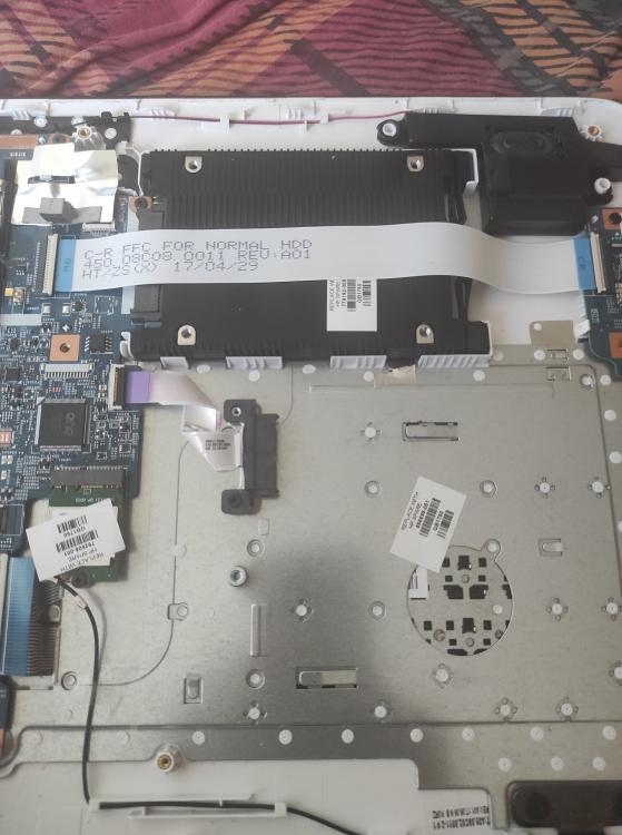

Après avoir réussi enfin à le démonter j'ai accès à l'intérieur du pc hp
j'ai localisé le disque dur mais j'aimerai le retirer comment je peux procéder je vois que HP on vraiment tout fait pour nous compliquer la vie
hello, tant que @calisto06 et pas revenue je vais vous guidé.
le disque dur noire, sur le coté droite il y a des genre de mousse, vous les retirer ce qui donnera au disque dur la possibilité de partir vers la droite et vous le retirer. Si vous désirez avoir plus facile, vous déconnecté le câble qui passe au dessus.
le connecteur pour retirer ce câble plat c'est un petit verrou qu'il faut lever. une languette a relever vers le haut et le câble plat vas se retirer
Bonjour Delta merci pour ton aide le disque est démonté c'est la première fois que je tombe sur un Pc portable ou c'est aussi compliqué de démonter le DD j'ai testé le Disque dur avec Hard Disk Sentinel il en ressort un état de vie à 9% et 5140 secteurs défectueux ^^

alors pour votre test que vous donner, 9% c'est mort et 5140 secteur defect c'est confirmé :blush:
je pense que @calisto06 vous a dis donc de ne franchement plus pensé a tenter une installation sur ce DD et allez voir après un autre.
un 2.5 SSD Sata
petite chose, si vous avez démonter le câble plat "nappe" quand vous le re insérerez dans sont encoche, regarder bien que la languette est bien relever et ne forcer pas, prenez votre temps. Les pistes s'abime vite sur ce genre de nappe plate.

Donc vous pouvez d'ores et déjà commander un SSD SATA 2.5" de la taille de votre choix pour remplacer celui là
Vous aurez une bien meilleure réactivité du fonctionnement
