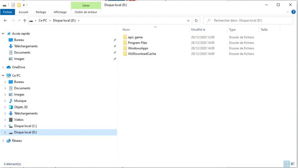

J'en profite pour vous écrire que suite à la dernière MAJ Windows j'ai dans D: des dossiers (qui se sont déplacés ? Or, Il y a encore de l'espace sur C:  ), seul WindowsApps semble non vide mais l'accès m'y est restreint. Faut-il les renvoyer vers C: (grâce à "propriétés") ou les supprimer ?
Plus, un utilisateur inconnu en chiffre ( que je pense être mon ancien identifiant d'utilisateur avant réinstallation de Win10).
Puis, merci pour ce premier nettoyage = )
Ce dossier WindowsApps est normalement un est un dossier caché, qui stocke les applications Windows Store.
Sa suppression n'est pas possible à part en changeant les autorisations trustedinstaller.
Laissez le il ne mange pas de pain

Le HDD est en une seule partition (d'ailleurs , il faudrait que je pense à y migrer les dossiers users.. ^^ ).
Cependant, si j'ai demandé de l'aide c'était justement pour être certaine que rien n'était oublié. Ce n'est pas mon domaine.
Puis, j'aime beaucoup ce Pc, un véritable investissement, un temps d'économies ..
